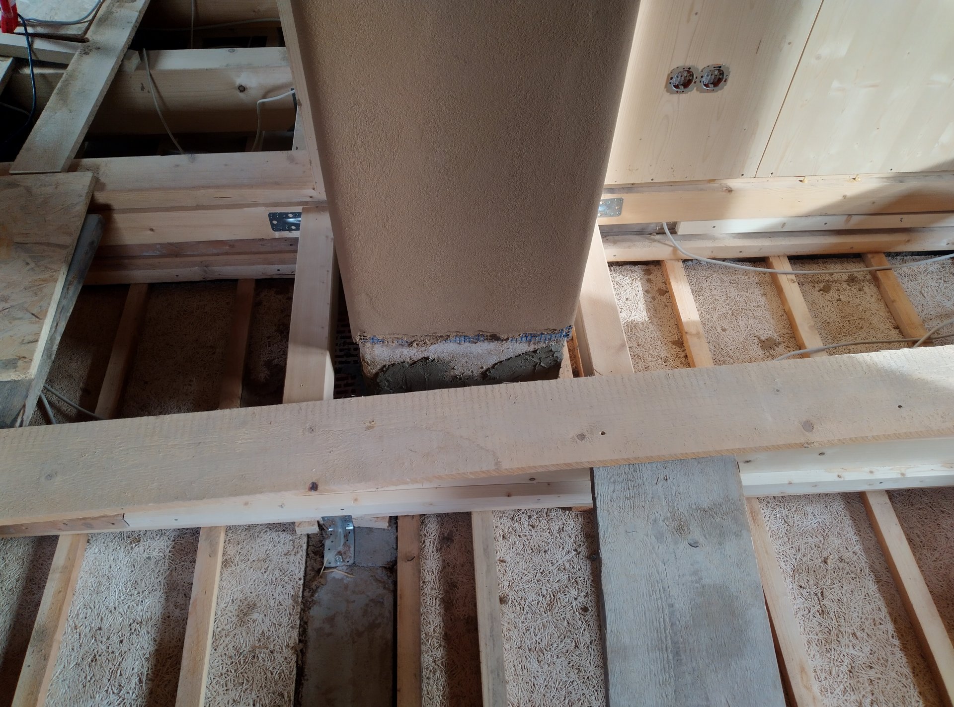

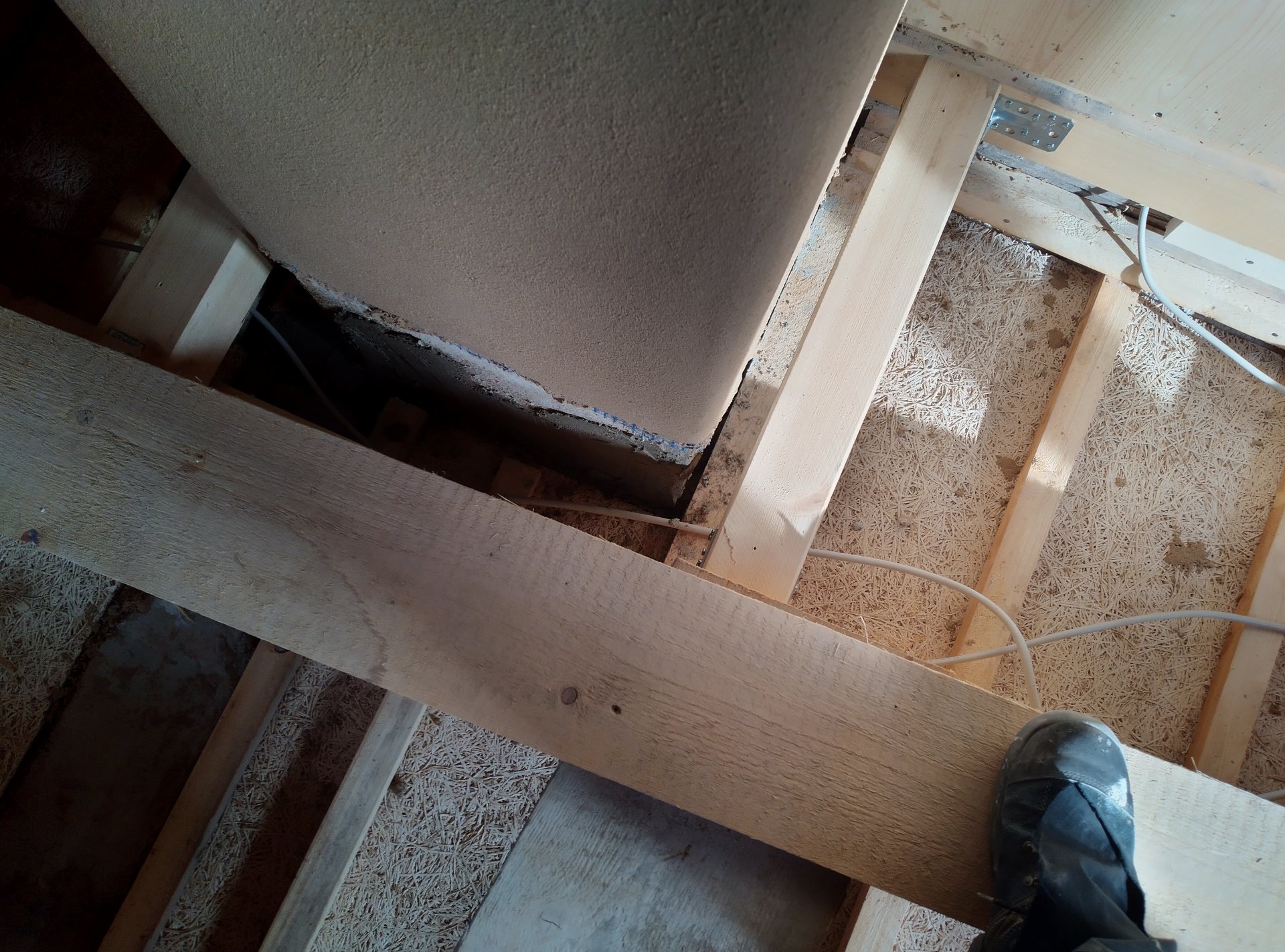

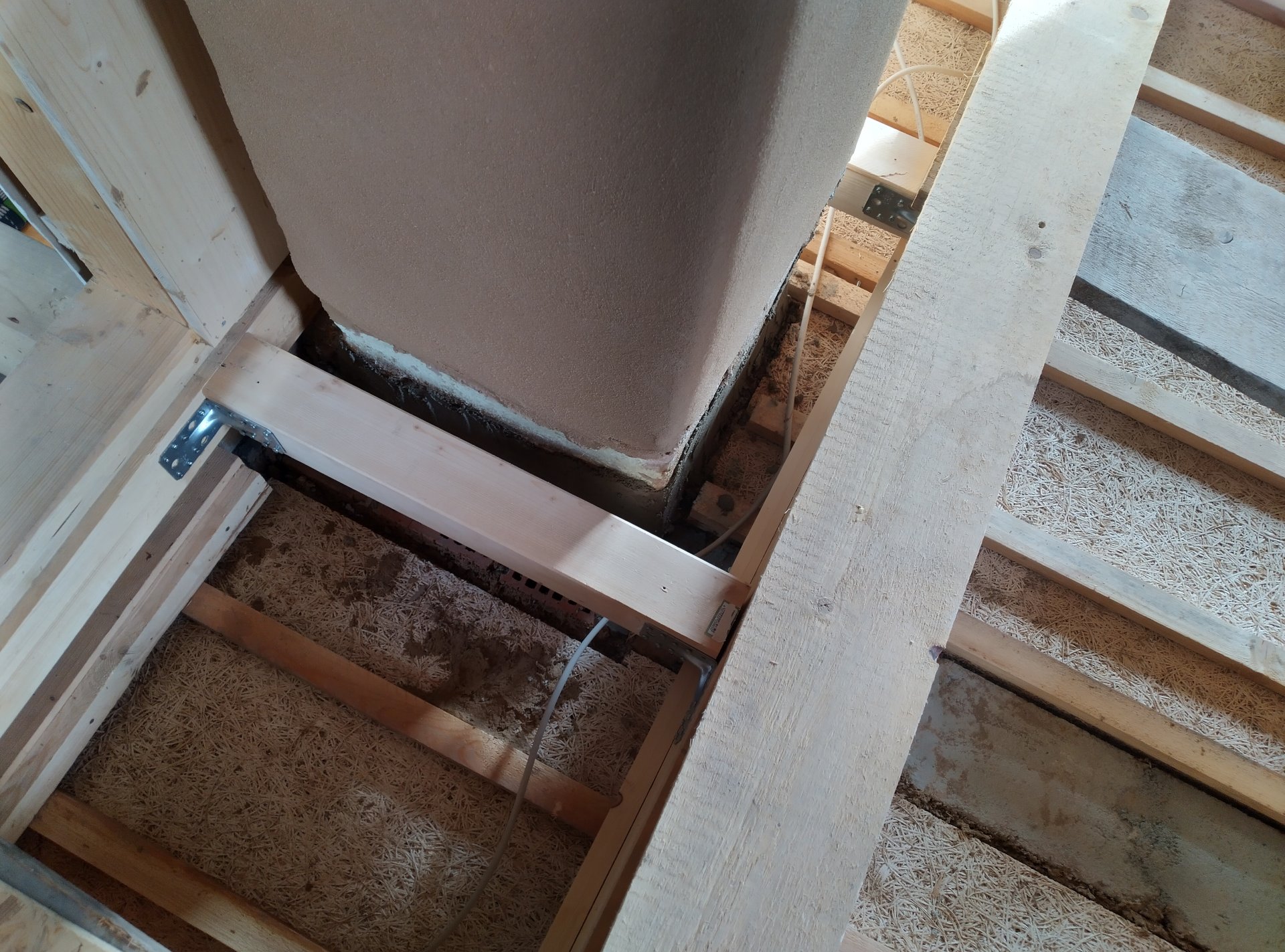

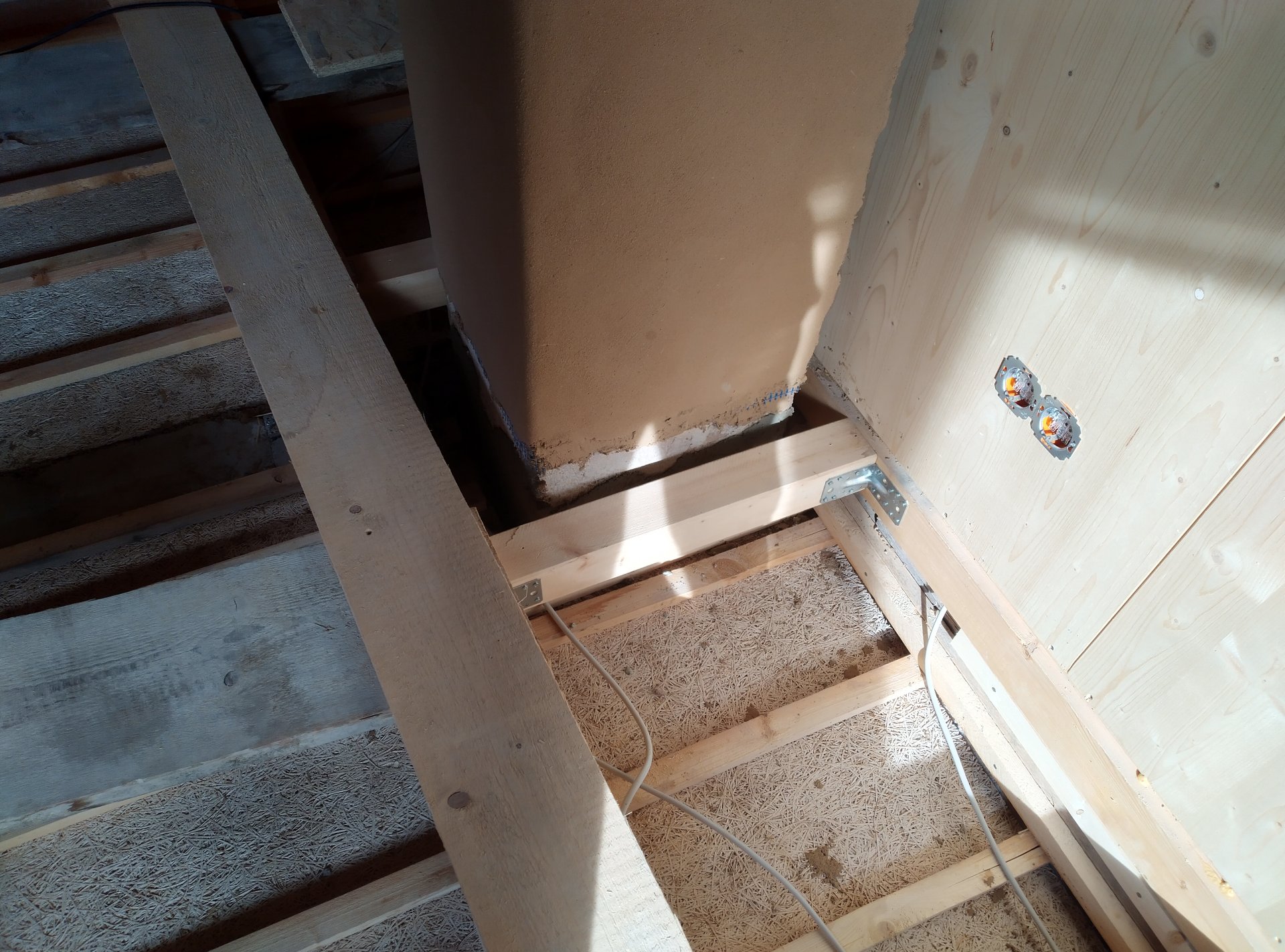

    ich befinde mich gerade im Deckenbereich vom OG zum DG.
    Dort ist der Boden offen und ich habe aus Holz eine Schornsteineinfassung gebaut.
    Ich habe etwas Angst, dass mir aus dem Beton Wasser ausläuft und mir die neue Decke im OG beschädigt.
    Muss ich den Bereich eig ausbetonieren oder kann ich mir das auch sparen?
    Der Kamin selbst ist verrohrt und bedient einen Pelletkessel mit Brennwerttechnik (Fröhling PE1c).
    Selbst unter Volllast wird der nicht einmal Handwarm.
    Es kann und wird nichts weiter an diesen Kamin angeschlossen.

    Immer an die zuständige Adresse: Bezirks-Schornsteinvegermeister wenden. Der Abstand scheint mir zu wenig. Und wegen der Aussteifung, Steinwolldämmschicht um
    den Kamin und immer ausbetonieren. Vielleicht ist auch ein Korsett erforderlich?

    Heute war der S-Meister da. Ich hatte das zwischenzeitlich schon ausbetoniert, aber mangels OSB noch keinen Oberbelag fertig.Dadurch ist alles schön einsehbar. Er hat keine Bedenken und bei dem Ofen+Verrohrung würden sogar 2cm reichen, ohne Beton so mind 6-7.
    Ein Korsett ist im Dachstuhl verbaut sofern damit einen Metallhalterung an den 4 Ecken gemeint ist:).

    Nein das Korsett besteht aus Stahlwinkeln mit Quer-Streben um den Kamin und dient vorwiegend zur Aussteifung für Kamine die weit Über die Dachhaut ragen und Windlasten,
    ausgesetzt sind. Aber es ist ja alles richtig gemacht, wenn der Ball abgespielt wurde.
