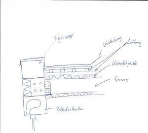

    nachdem mir letztes mal schon so gut geholfen wurde muss ich euch schon wieder belästigen... :winken
    Es geht um die Detailausbildung an einer Flachdachgaube (Kleine Attika außen rum, Neigung innen Richtung Hauptdach und Ableitung des Wassers auf dieses).
    Mein Planer hat mir mal vorgerechnet das der Aufbau ab Oberkanste Fenster viel zu groß ist bzw. nicht mehr ästhetisch wirkt aufgrund der Gesamthöhe, die da wäre: Rolladenkasten (25-30cm), Ringanker (25cm), kleine Pfette (10cm), Sparren (22cm), Unterdeckplatte (3,5cm), Lattung (6cm), Verblechung und dann noch etwa 10 cm Höhe für die Attika. Macht dann knapp 1,07m. :wow .... Sieht natürlich so gar nicht mehr schlank aus.
    Auf meine Nachfrage ob das denn nicht schlanker geht hat er mir eine andere Variante vorgeschlagen, dabei werden die Sparren mit Balkenschuhen direkt am Ringanker befestigt. Ich habe das mal versucht zu skizzieren. Sieht mir jetzt aber bezüglich Wärmebrücken nicht gerade ideal aus. Ich bin doch bestimmt nicht der erste der sowas baut, man findet ja genug Bilder im Netz. Gibt es hier keine elegante, schlanke Lösung ohne Wärmebrücken? Mein erster Gedanke war, den Ringanker über der Gaube aus Holz zu machen...
    Wie immer bin ich dankbar für jede Anregung oder Hilfe. Werde das ganze natürlich noch weiter mit Planer und Statiker besprechen.

    gefühlt würde ich das ganze auch aus Holz machen,
    damit entfällt auch dieser merkwürdige aufgesetzte Stein auf dem "Ringanker".
    Das es sich um einen Ringanker handelt glaube ich ehrlich gesagt nicht.

    Ist die Unterdeckplatte denn die Dämmung? Dann oben und unten Dämmung? Sehr fragwürdiger Aufbau. Dämmung gehört außen auf das Dach und darunter eine funktionierende Dampfsperre.
    -Sparren
    -Schalung
    -Dampfsperre
    -Dämmung
    -Konterrahmen für Hinterlüftung
    -Schalung
    -Dachhaut (Blech, Schweißbahn, Folie, etc...)

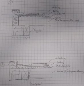

    Ersetzen Sie den "Ringbalken" durch ein Holz - etwas nach hinten versetzt.
    Davor, nicht darunter, setzen Sie - bei Bedarf - den Rolladenkasten.
    Dann wird`s schlank und Wärmebrückenfrei.
    Alles wird einfach - wenn der Architekt neben "Schönheit" auch die Technik beachtet.

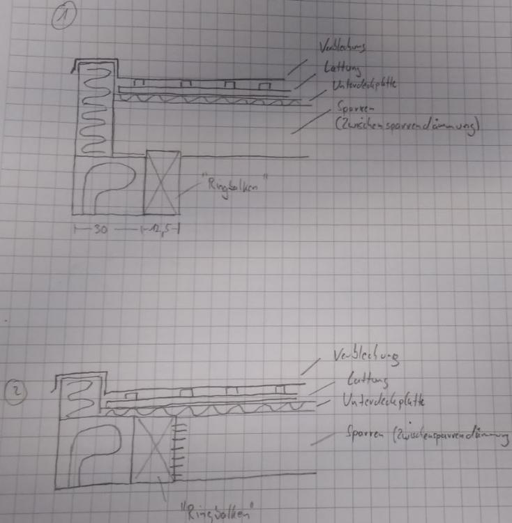

    Die Unterdeckplatte ist bewitterbar, Holzfaser mit 35mm, und erfüllt daher zu einem gewissen Grad auch eine Dämmfunktion. Ansonsten Zwischensparrendämmung und ggf. (das wird uns hoffentlich der Energieberater verraten) wird im Innenraum noch etwas Dämmung benötigt). Wir haben einen Spitzboden und die Dämmebene würde also in Kehlbalkenlage und dann über die Sparren weiter laufen. Genau zu dem Thema war der erste Thread von mir, da mir von diversen Stellen eben auch eine Aufsparrendämmung nahegelegt wurde.
    Sorry, ich bin mir nicht sicher ob ich das richtig verstanden habe - Habe mal versucht Ihre Anregungen zu skizzieren. Stimmt das so? Bei 42,5cm Mauerwerk und 30cm Rolladenkasten hätte der Balken nur 12,5 cm Auflagefläche. Was mir auch nicht klar ist: Wie bindet man dann den Balken an den gegossenen Ringanker an bzw. ist so etwas generell zulässig?

    Der Balken ersetzt den gegossenen Ringbalken und liegt seitlich auf Pfosten oder Mauerwerk auf.
    Als Rolladenkasten genügt sicherlich - davor- auch 24 cm.
    Das ist der Job des Architekten.

    Tipp an Ihren Architekten.Beton dort oben wäre immer eine schlimme Ecke.
    Auch die Attika sollte besser aus Holz sein und nicht aus Mauerwerk.
