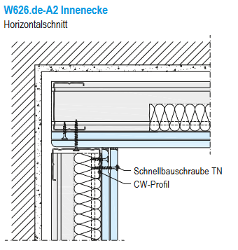

    ich möchte im Wohnbereich eine freistehende Vorsatzschale mit doppelter Beklankung nach Knauf W626 ziehen und derzeitig stellt sich mir die Frage nach der Ausbildung der Innenecken.

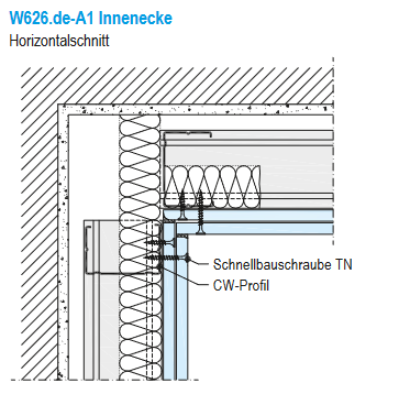

    Nach den Ausführungsdetails gibt es zwei verschiedene Möglichkeiten die Innenecken auszubilden:

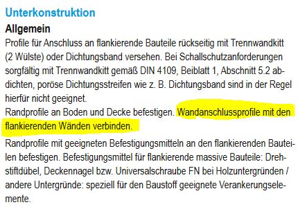

    Bei dieser Ausbildung ist eine Kabeldurchführung durch die vorgesehenen H-Ausstannzungen problemlos möglich. Allerdings widersprechen sich die Ausführungsdetails bei dieser Ausführung in meinen Augen, da dort steht, dass die Wandanschlussprofile mit den flankierenden Wänden zu verbinden sind (Seite 33):
    Bei der Ausführung W626.de-A1 werden diese jedoch offensichtlich nicht befestigt.
    Dies ist die zweite mögliche Ausführung, bei der beide Wandanschlussprofile problemlos mit den flankierenden Wänden verbunden werden können. Jedoch sehe ich hier das Problem bei der Kabeldurchführung, da hierfür der Flansch eines der CW-Profile ausgeklinkt werden müsste. Dies wiederrum ist meines Wissens nicht zulässig da Ausschnitte nur in den Stegen der CW-Profile vorgenommen werden dürfen.
    Welche ist nun die fachlich korrekte Ausführung? Wenn ich nichts übersehe muss man einen der beiden Tode sterben: Entweder man verbindet die Wandanschlussprofile nicht mit den flankierenden Wänden oder man muss den Flansch eines CW-Profils ausklinken um ein Kabel oder Lehrrohr durchführen zu können.

  2. #2 Fabian Weber, 12.08.2023
    16.475
    6.577
    Ist zulässig musst nur genug stehen lassen.

    Warum heißt es dann beispielsweise hier auf Seite 83: „Einschnitte in die Profilflansche sind unzulässig!“?
    Ebenso hier auf Seite 2 oder hier auf Seite 16?
    Ich habe noch keine Quelle gefunden die besagt, dass Ausschnitte im Flansch zulässig sind.

    Also Ausklinken ist tatsächlich nicht zulässig.
    Ich meine ein Loch,
    Wir hatten erst kürzlich den Fall und haben dann extra den Anwendungsberater von Knauf auf die Baustelle geholt.
    wenn Du rechts und links 1cm stehen lässt, dann darfst Du also ein 3cm Loch seitlich in das Profil bohren, so durften wir das dann jedenfalls.

    Mit einem Kegelsenker / Senkbohrer etwas schräg durch das Profil und die beiden GK Platten bohren und das hintere Profil bleibt unberührt, Problem gelöst

    Bei den im Wohnbau typischen Wandhöhen von <3,00m sollte das nicht kritisch sein. Diese Regeldetails gelten ja bis max. zulässige Wandhöhe die bei Knauf oft jenseits der 8m liegt... Die 2. Variante mit einer Ausklinkung hält mE bombenfest.
    Die Frage ist aber trotzdem interessant und ich beantworte sie jetzt einmal mit einer Gegenfrage: Mal wortklauberisch betrachtet, wo genau siehst Du in der ersten Variante überhaupt ein "Wandanschlußprofil"? Ich sehe nur in der zweiten Variante eines?

    Mir fällt gerade auf, dass ich die letzten Antworten übersehen habe, bzw keine EMail-Benachrichtigungen mehr erhalten habe. Daher nochmals vielen Dank @Fabian Weber , @Alex88 und @chillig80 ! Eure Antworten beruhigen mich, dann werde ich Variante 2 umsetzen und im Flansch mit einem Stufenbohrer ein ~25mm Loch bohren.
