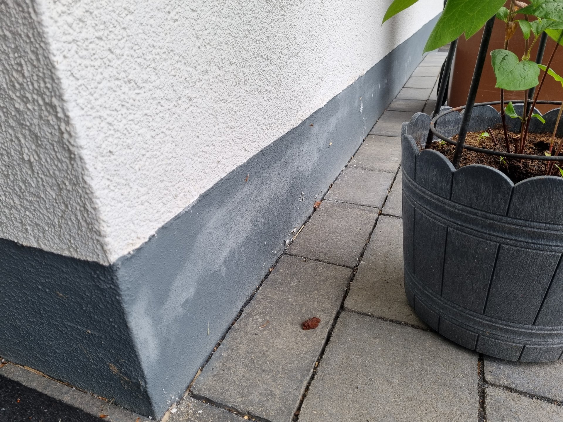

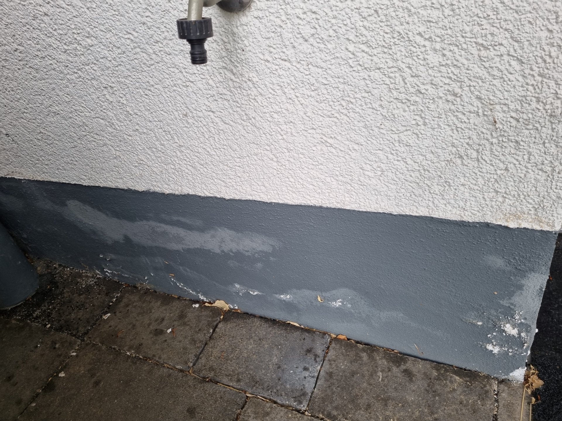

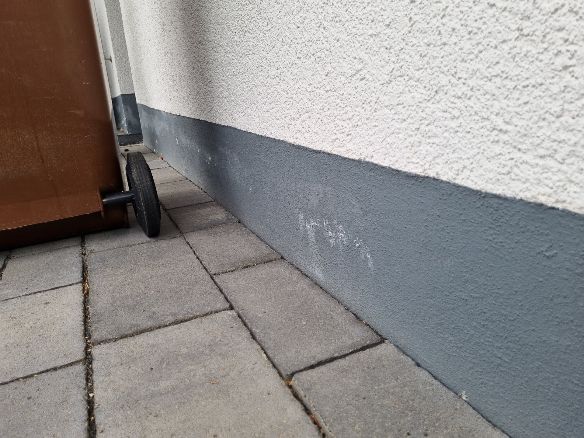

    Hallo zusammen
    Unser 2016 gekauftes und 2007 gebauter EFH in massiver Bauweise mit 15cm WDVS hat die auf den Bildern zu sehenden Ausblühungen.
    Maler hatte mehrfach den Putz bearbeitet bzw erneuert.
    Muss ich eher davon ausgehen, dass es sich um eine nicht tief genug getätigte Abdichtung handelt?
    Innenwand (Gedämmt Garage) ist unauffällig. Weitere Sockelbereiche des Hauses sind nicht betroffen.
    Bin für Tips äußerst dankbar
    Beste Grüsse

    Mangelhafte Sockelabdichtung, aufsteigende Feuchtigkeit

    Sprich: Steine hochnehmen und Schotter abtragen bis auf eine bestimmte Tiefe unter erdniveau und dann mit Bitum abdichten?

    Ich würde das erstmal für Spritzwasser halten.
    Ist bei den nicht betroffenen Bereichen auch bis an die Hauswand gepflastert?

    Bei den nicht betroffenen Bereichen ist teils ein Steinbeet als Spritzschutz und teilweise voll gepflastert.
    Spritzwasser würde mich wundern, da dort fast nie Regen hin kommt. Der Dachüberstand ist recht groß und niedrig ( da Garage)
    Ausschließen kann und will ich es nicht. In dem Bereich ist auch der Wasserhahn für den Garten, aber der auffällige Bereich ist breiter. Wobei von links nach rechts Gefälle ist und mit dem Gefälle weg weniger auffällig

    Teile die von Berndt gestellte Diagnose. Das bis an den Sockel gepflastert wurde, begünstigt das Problem mit der aufsteigenden Feuchtigkeit. Wie auch immer, in beiden Fällen fehlt die Sockelabdichtung. Mit Bitumen dichtet man das nicht ab. Würde Remmers MB 2K verwenden. Aber zunächst müssen die Pflastersteine entfernt werden um zu prüfen:
    - wie weit wurde der Putz schon geschädigt
    - wurde der Putz am Übergang zur Perimeterdämmung abgeschrägt
    Entferne erstmal Pflaster und dessen Unterbau und stell davon ein Bild ins Forum. Hatte bei mir das gleiche Problem. Putz war so stark geschädigt, dass ich bis auf 30 cm über GOK Putz entfernt habe und durch Stuckateur neu verputzen habe lassen.
    Sobald feststeht wie die Situation sich bei dir darstellt, kann man sich die passende Vorgehensweise überlegen.
