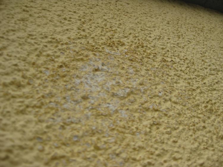

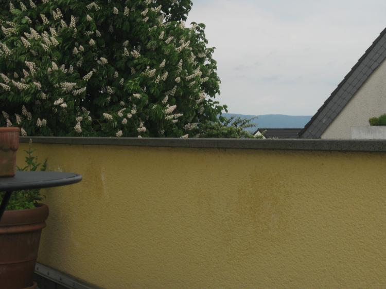

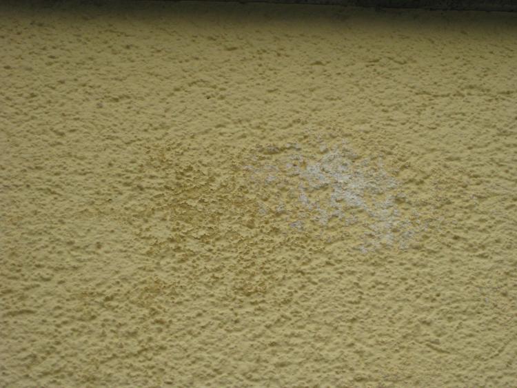

    auf meinem Außenputz, welcher ca. 6 Jahre alt sind folgende Ausblühungen an meiner nicht überdachten Aussenwand / Terrassenbrüstung (tw. freistehende Wand im oberen Meter, darunter Küche, keine Leitungen in dieser Wand, Bimsstein) zu sehen.

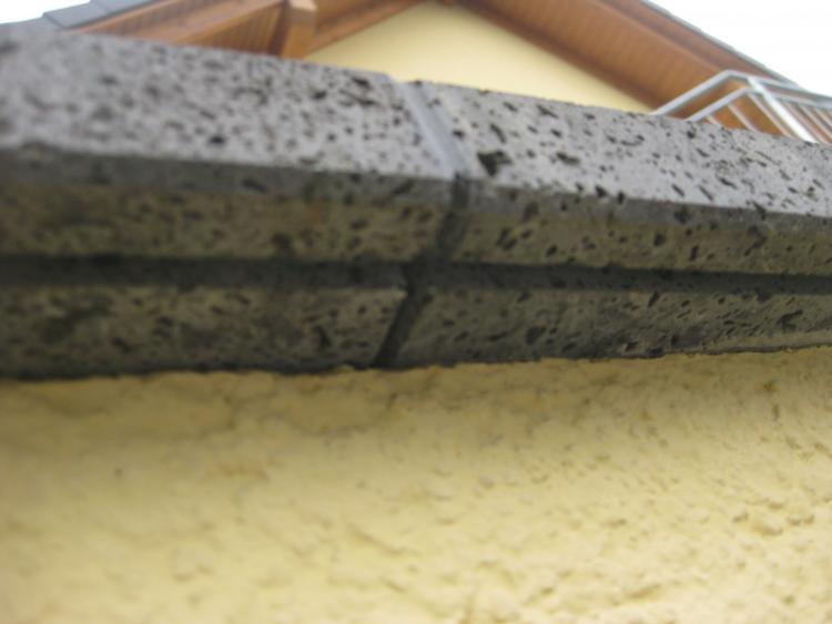

    Sonst ist der Putz am kompletten Haus in Ordnung. Nur an dieser Wand nicht. Der Putz ist nicht hohl, sondern nur diese weißen Ausblühungen und Risse zu sehen. Liegt es vielleicht daran dass ich auf der Mauerkrone lediglich Basaltplatten liegen habe?
    Meine Fragen:
    - was ist die Ursache für die Ausblühung?
    - wie sollen wir den Schaden sanieren lassen, muss dort neuer Putz drauf oder kann der Anstreicher lediglich überstreichen?
    Mein Maler kann mir leider keine fachkundige Auskunft geben.
    Ich möchte dies aber erst ausbessern, wenn ich weiß woher diese Ausblühungen kommen können.

    Ich tippe drauf, das das eindringendes Wasser von Oben ist. Basalt ist nicht Wasserdicht, da ist garantiert keine 2. Abdichtungsebene drunter...

    Ich denke auch das da keine zweite Ebene drunter ist.
    Womit dichtet man das ab bzw. Welcher Handwerker macht so etwas?

    Man kann das trocken abbürsten, satt mit Tiefgrund einstreichen und dann mit einer Fassadenfarbe streichen. Aber der Feuchtigkeitsnachschub muss unterbunden werden!

    Wie Hundertwasser schon darlegt, Ursache beseitigen ist das Primere !!! Da wohl unter der Basaltabdeckung keine Horizontalsperre eingebaut ist, sind alle Fugen ein Problem.
    Um sicher zu gehen, würde ich auf die Basaltabdeckung eine Titanzinkblech-Verwahrung mit seitlichen Wasserabweisern anbringen.:bierchen::bierchen::bierchen:
