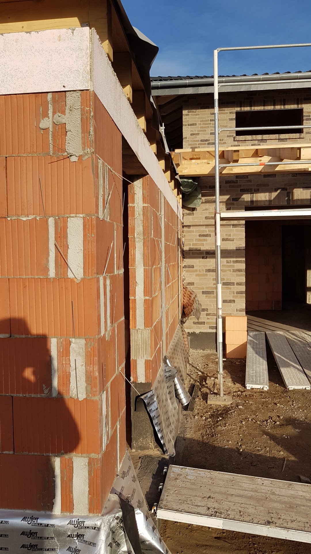

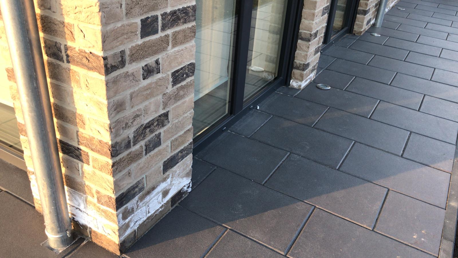

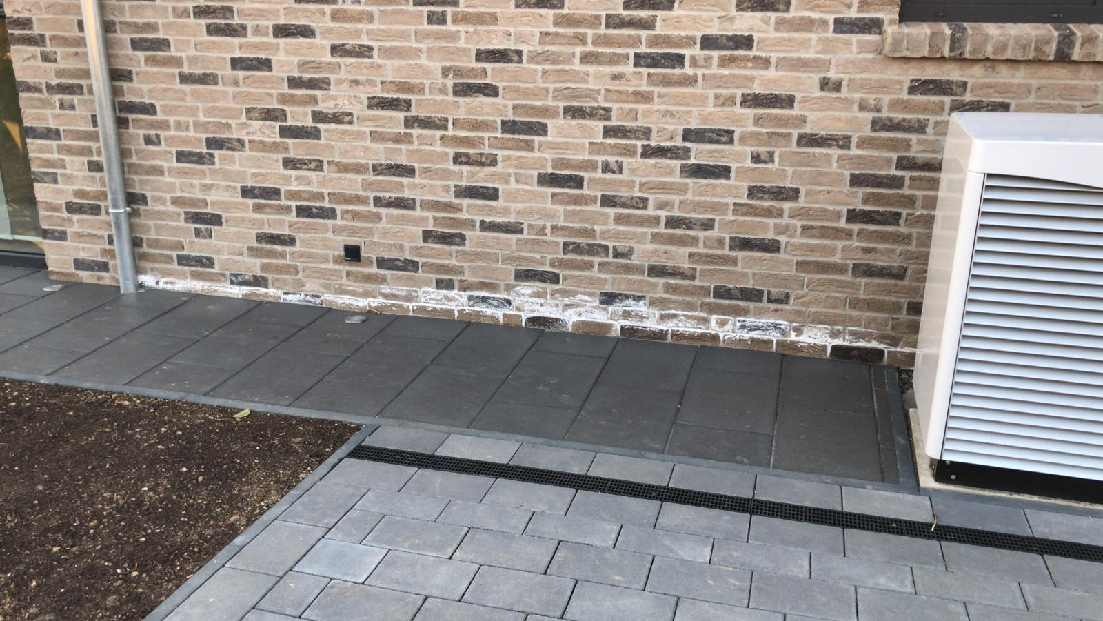

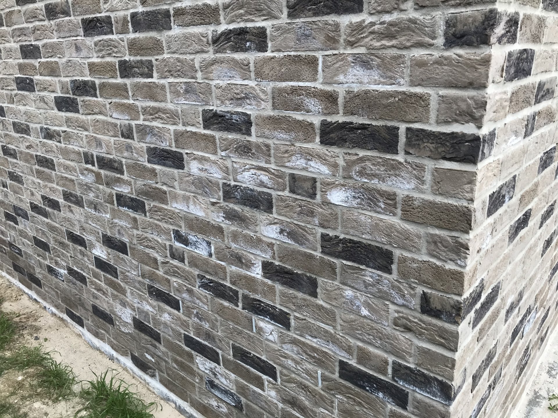

    nachdem unser Neubau Ende letzten Jahres fertiggestellt wurde und wir nun bereits 8 Monate in diesem wohnen, haben sich fast einmal ums Haus in den unteren Bereichen weiße Ausblühungen gebildet. Es scheint so, als wären dies die Salze, die sich nun ablagern. Sehr unschön gerade bei "dunklerem" Klinker.

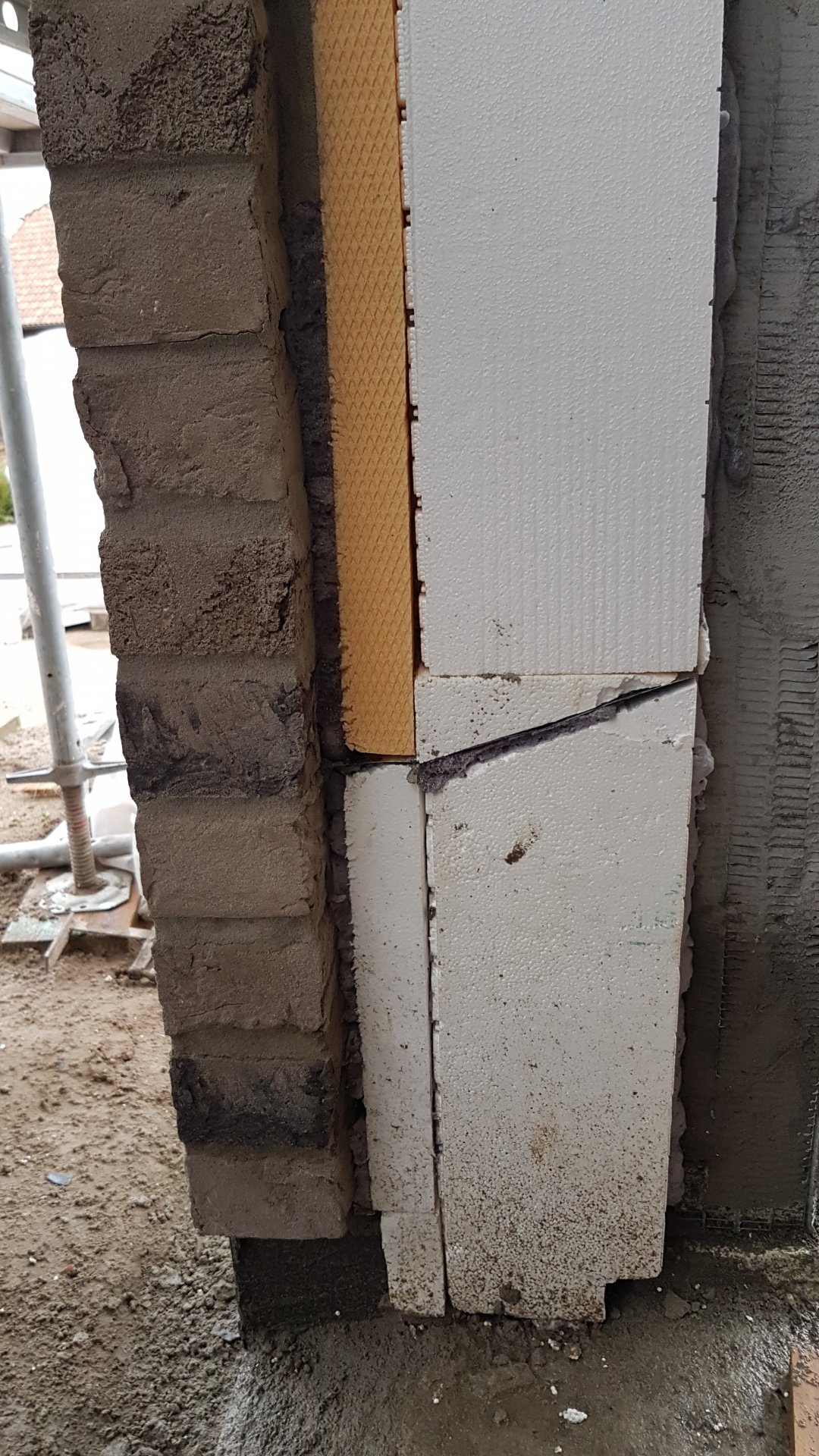

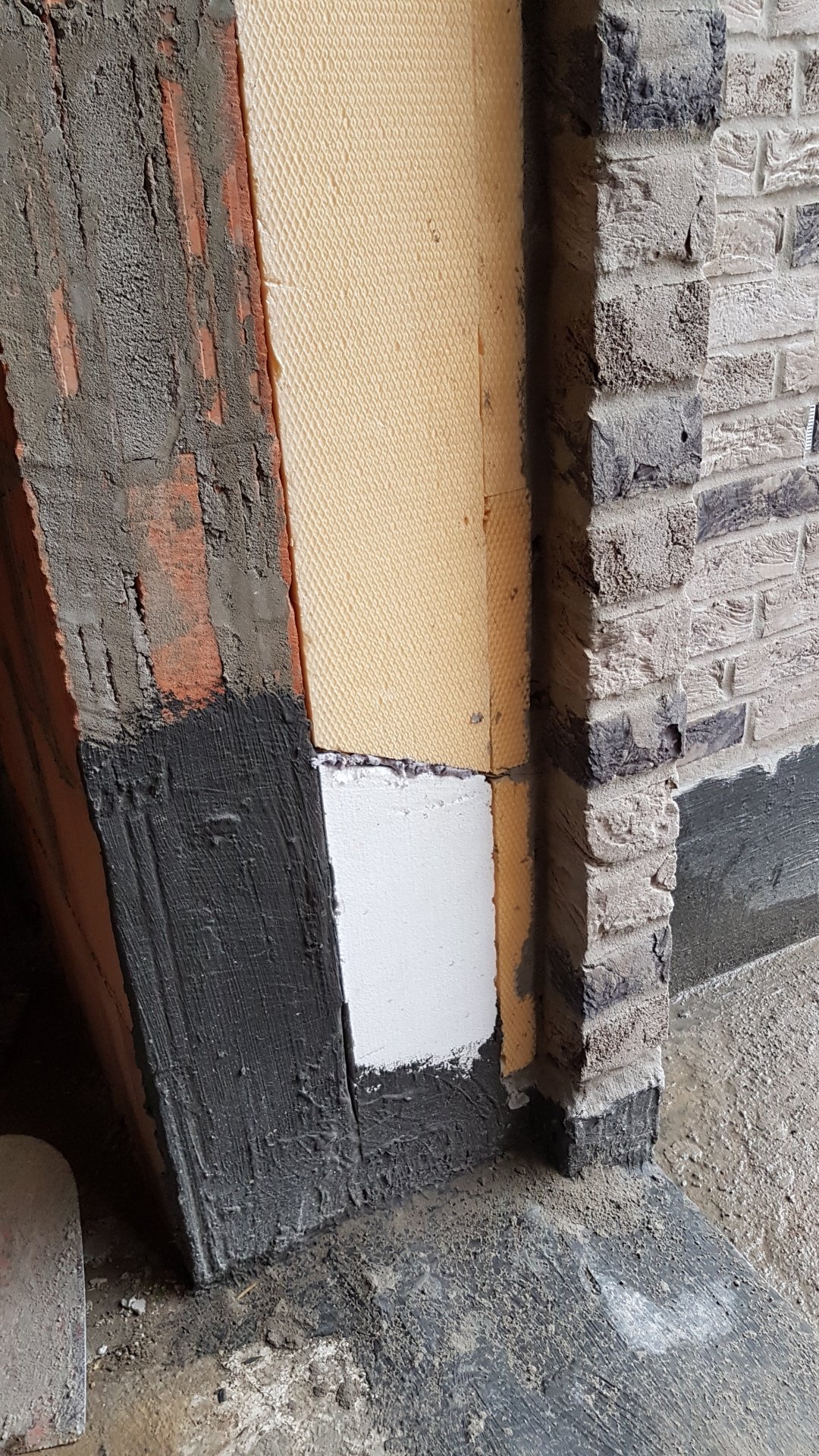

    Als ich meinen Bauträger darauf angesprochen habe sagte dieser, dass ich die Terassenplatten und den Pflaster auf den Wegen zu dicht an den Klinker gelegt habe. Die Feuchtigkeit, trotz dem 2%igen Gefälle weg vom Gebäude, würde so an der Gebäudefassade leicht stehen bleiben, könne nicht versickern und so in den Klinker eindringen. So kämen die Ausblühungen zu Stande. Eine Noppenfolie soll dies eigentlich verhindern, diese befindet sich aber zwischen Fassade und Platten. Ich solle die Fuge zwischen Klinker und Terrassenplatte mit einem Staubsauger aussaugen, damit die Restfeuchte besser ins Erdreich abfließen kann.
    Anbei einmal ein paar Bilder von der Bauphase vom Klinkern und von den weißen aktuellen Stellen.
    Wäre über eine Einschätzung und Vorschläge zu dem weiteren Vorgehen sehr dankbar.

    Wirst Du nicht verhindern können, wenn Du zwei Sachen nicht machst:
    Klinker komplett absperren bis zum Fundament und auch über der GOK, was natürlich entsprechend bescheiden ausschaut
    ODER
    Trazufstreifen drumherum, der auch ein echter Traufstreifen ist und da kein Wasser stehen kann.
    Beides keine Option bei Euch, daher lassen, wird mit der Zeit immer besser, aber wird man bis zur Sperrfolie nachher immer sehen (dunkler). Euer Stein scheint auch gut saugend zu sein...
    Die Noppenfolie bringt gar nix, das aussaugen kannst Dir auch sparen.
  3. #3 Fabian Weber, 15.04.2021
    15.376
    5.961
    Immer wieder abfegen, das hört mit der Zeit auf. Die Z-Sperre scheint ja ganz gut zu funktionieren. Insgesamt steckt da wohl noch richtig viel Restfeuchte drin.

    Ja, was anderes kannst nicht machen.
    Und dad dauert - im Sommer wirst es wahrscheinlich kaum noch sehen, nächsten Herbst/Winter wieder extremer. Und das wird über die Jahre immer weniger.
  6. #6 Fabian Weber, 16.04.2021
    15.376
    5.961
    Erstmal läuft die Frist ja 5 Jahre und Du hast dies dem GU ja bereits angezeigt.
