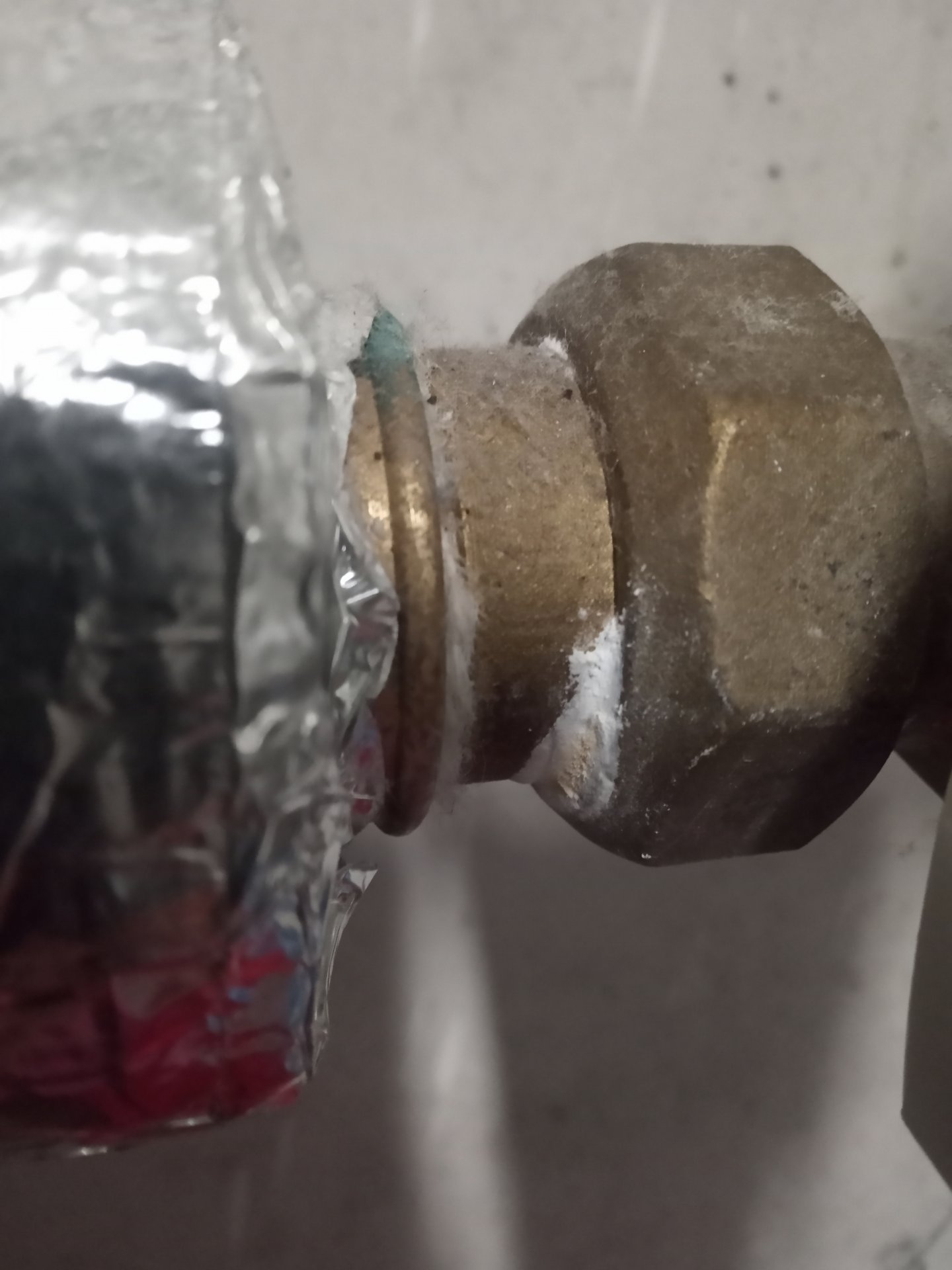

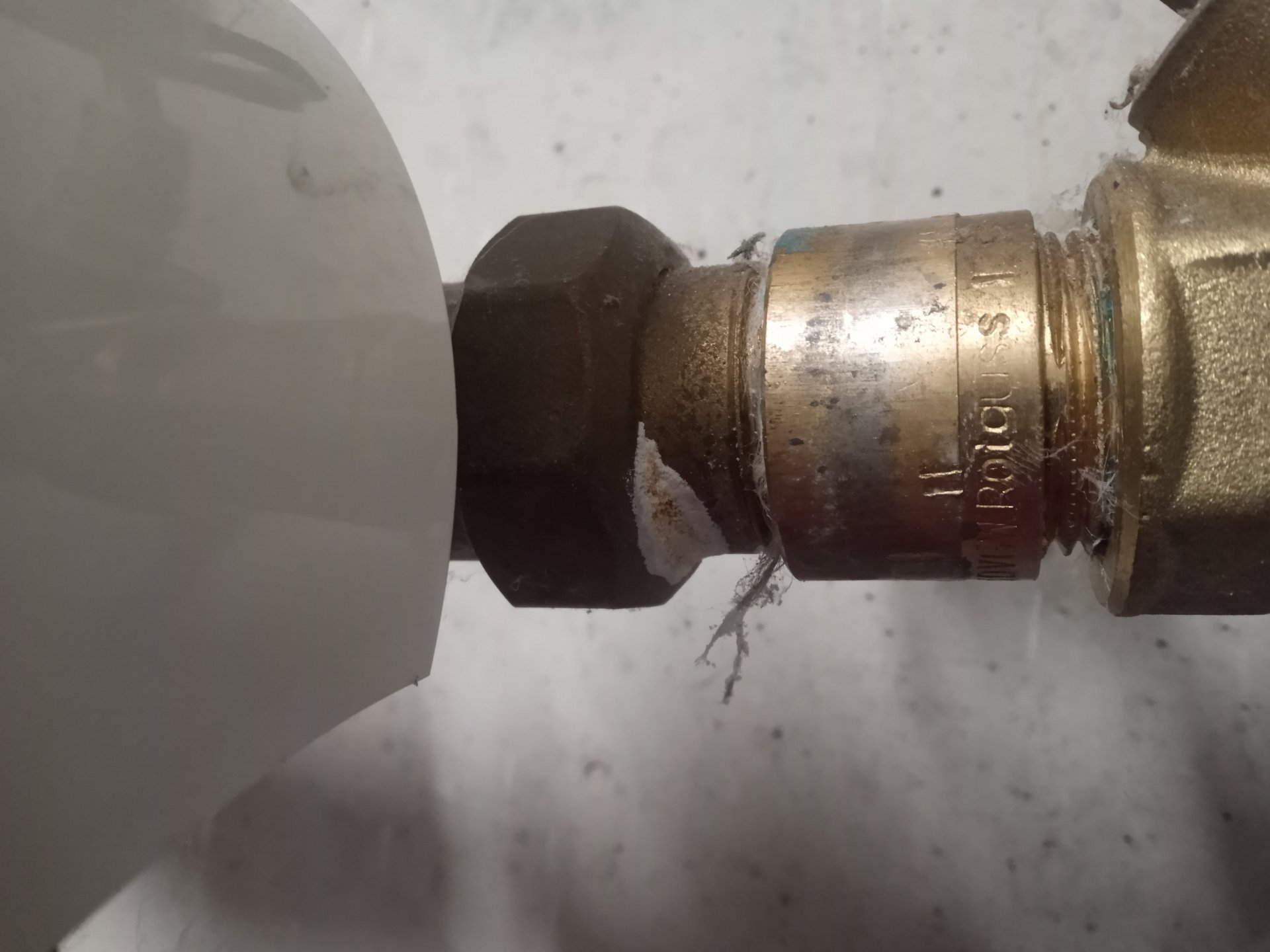

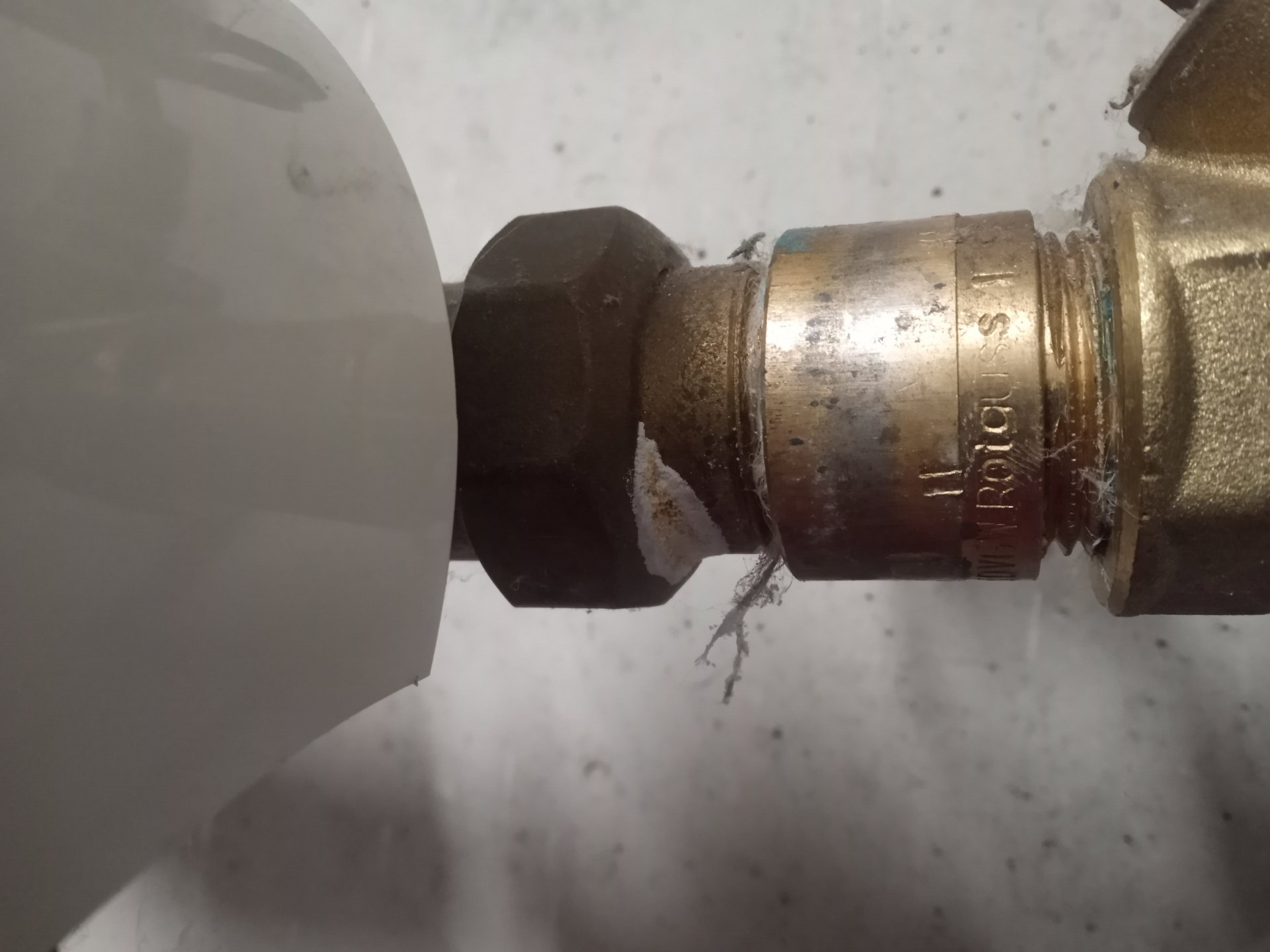

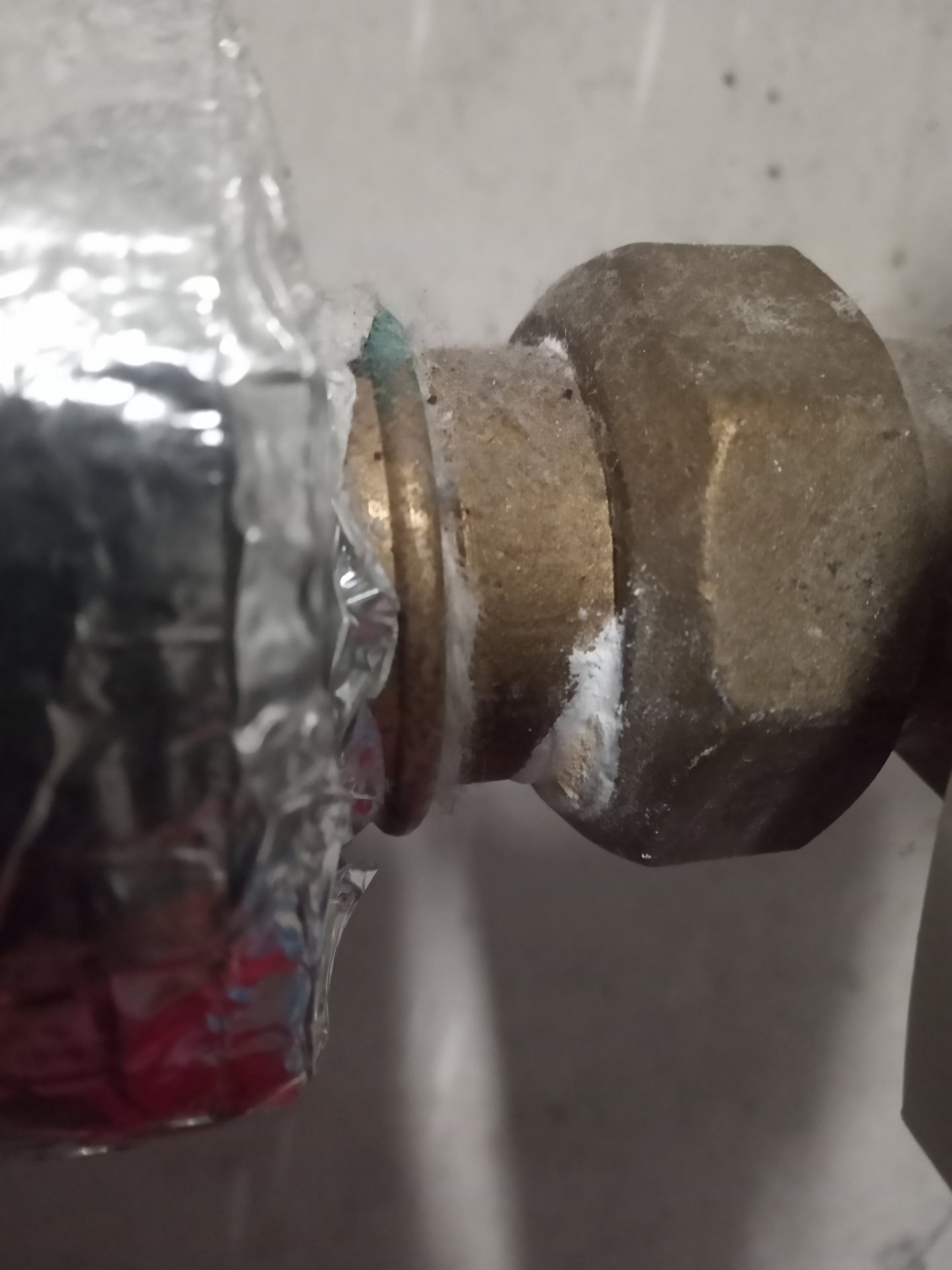

    Liebe Fachleute,
    folgendes Bild zeichnet sich bein Neubau nach 3 Jahren an den Wasserleitungen(Hauptwassserleitung) ab.
    Oben auf den Rohren ist Grünspan zu sehen, unten weißliche Ausblühung (Kalk/Salpeter...?), gelegentlich leicht feucht.
    Die Installationsfirma sagt, dass das norma sei und lehnzt Nachbesserung ab.
    Darf sowas sein, wenn die Leitungen (angeblich) einwandfrei abgedichtet sind?
    Danke

    Klar, Patina da bessert auch keiner nach.
    Gerade da , um es kurz zu machen , schrubbel das ab und isoliere etwas nach , für den Wasserzähler gibt es auch Kondensatschalen und klar ist das gelegentlich feucht , je nach Entnahme und Umgebungstemperatur.
