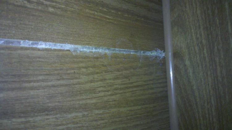

    in den letzten Wochen haben sich bei einem vor ca. 3/4 Jahr gelegten Fliesenboden Ausblühungen gebildet. Ich habe gelesen, dass dies vorwiegend in Nassbereichen auftreten kann, wenn sich Wasser in Hohlräumen unter den Fliesen sammeln und dort chemische Reaktionen anstoßen kann.
    Die betroffene Stelle liegt zwar im Badezimmer, ist allerdings gut 1 m von der ebenerdigen Dusche entfernt. Auf die Fliesen selbst dürfte so gut wie nie direkt Wasser kommen. Muss ich davon ausgehen, dass da Wasser unter dem Fliesenbelag in des Duschbereichs die Wand entlang wandert und auf diesem Weg für die Ausblühungen sorgt? Gibt es sonst noch eine mögliche Erklärung?

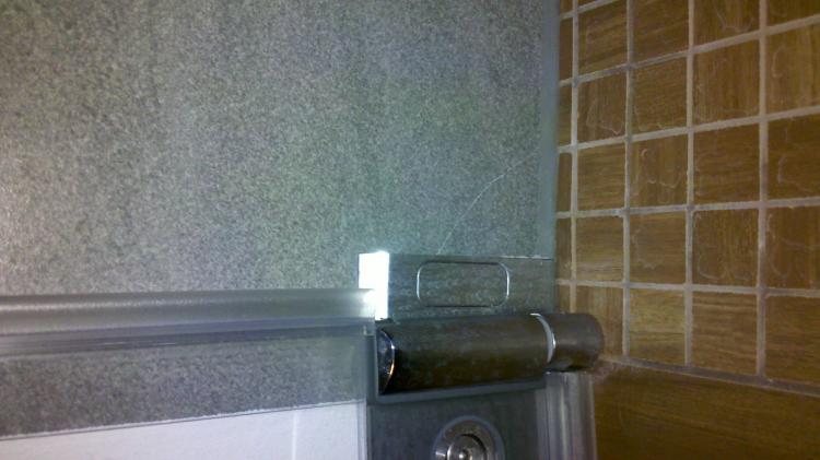

    Nachtrag: Ich habe einen Riss in der Fliese entdeckt, bei der die Tür des Duschbereichs festgemacht wurde. Könnte dies das Leck sein?
    Soviel Wasser sollte aber auch dort eigentlich nicht hinkommen.

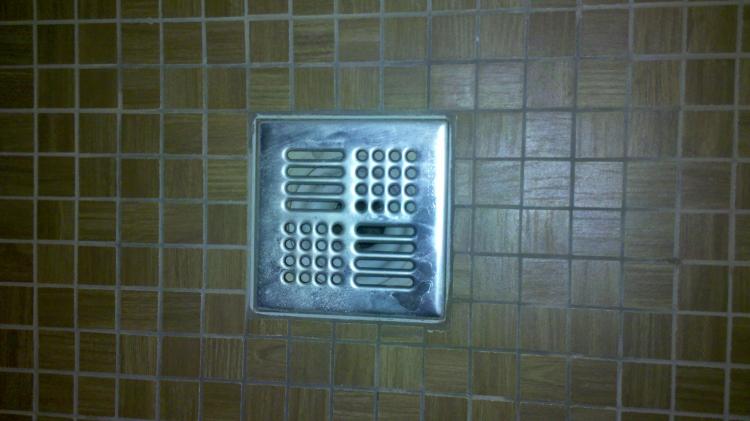

    Bliebe noch der Ablauf selbst. Dort steht das Wasser beim Duschen etwas, ist dann aber nach einer Minute auch wieder verschwunden, wenn man den Hahn zudreht.

    Es ist völlig normal, das Wasser unter die Fliesen wandert... Deswegen 1.: gehört da eine Abdichtung hin und 2.: Mag ich solche Konstrukte nicht...

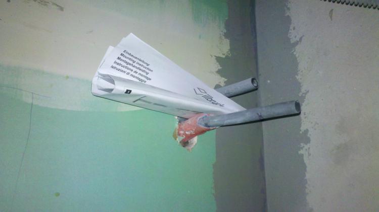

    Ist das in Sanitärräumen nicht vorgeschreiben bzw. aRdT?
    Aber stimmt. Hab ein Photo von der Baustelle gefunden, keine Abdichtung zu erkennen. Aber damals waren die Fliesen ja auch noch nicht verlegt.

    Was mich wundert: Das Wasser scheint entlang der Wand zu wandern. Zumindest ziehen sich die Ausblühungen immer von der Wand ausgehend ein paar cm die Fuge entlang.
    Was kann man jetzt eigentlich tun? a) Gerissene Wandfliese in der Dusche austauschen. b) Ablaufgitter in der Dusche abheben und reinschauen.
    Wielange müsste man dann warten, bis das Wasser unter dem Boden verschwunden ist? Ich nehme an, einige Wochen mindestens, oder? In der Zeit wäre dann auch mit weiteren Ausblühungen zu rechnen.

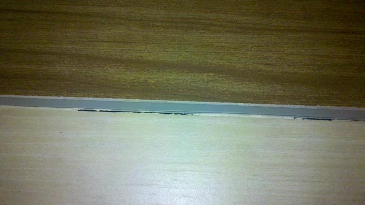

    Wo ich schonmal dabei bin: Bei fast allen "Trennleisten" zwischen den einzelnen Räumen bröckelt die Fliesenfuge weg (Fliesenboden auf Heizestrich, für jeden Raum getrennt). Wundert mich auch nicht so sehr, da diese Leiste aus relativ weichem Plastik besteht. Beim Betreten wird der wohl etwas nachgeben - oder beim unterschiedlichen Erwärmen der Böden.
    Wie macht man die Fuge zum Fliesenboden hin denn richtig zu? Silkon in der passenden Farbe?

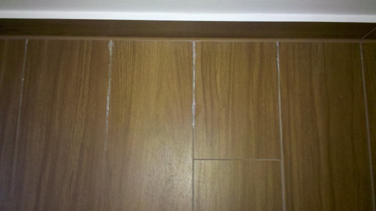

    So, Fliesenleger war da und hat große Augen gemacht. Dass das Fliesenbett im Wasser steht meinte er ausschließen zu können. Da würde man dann an deutlich feuchten Fliesenfugen merken.
    Wo die Ausblühungen herkommen - insbesondere ob irgendwoher Wasser in den Estrich unter den Fliesen eindringt, kann er auch nicht sagen.
    Allerdings könnte man die Fugen derart versiegeln, dass die Ausblühungen nicht mehr durchkommen.
