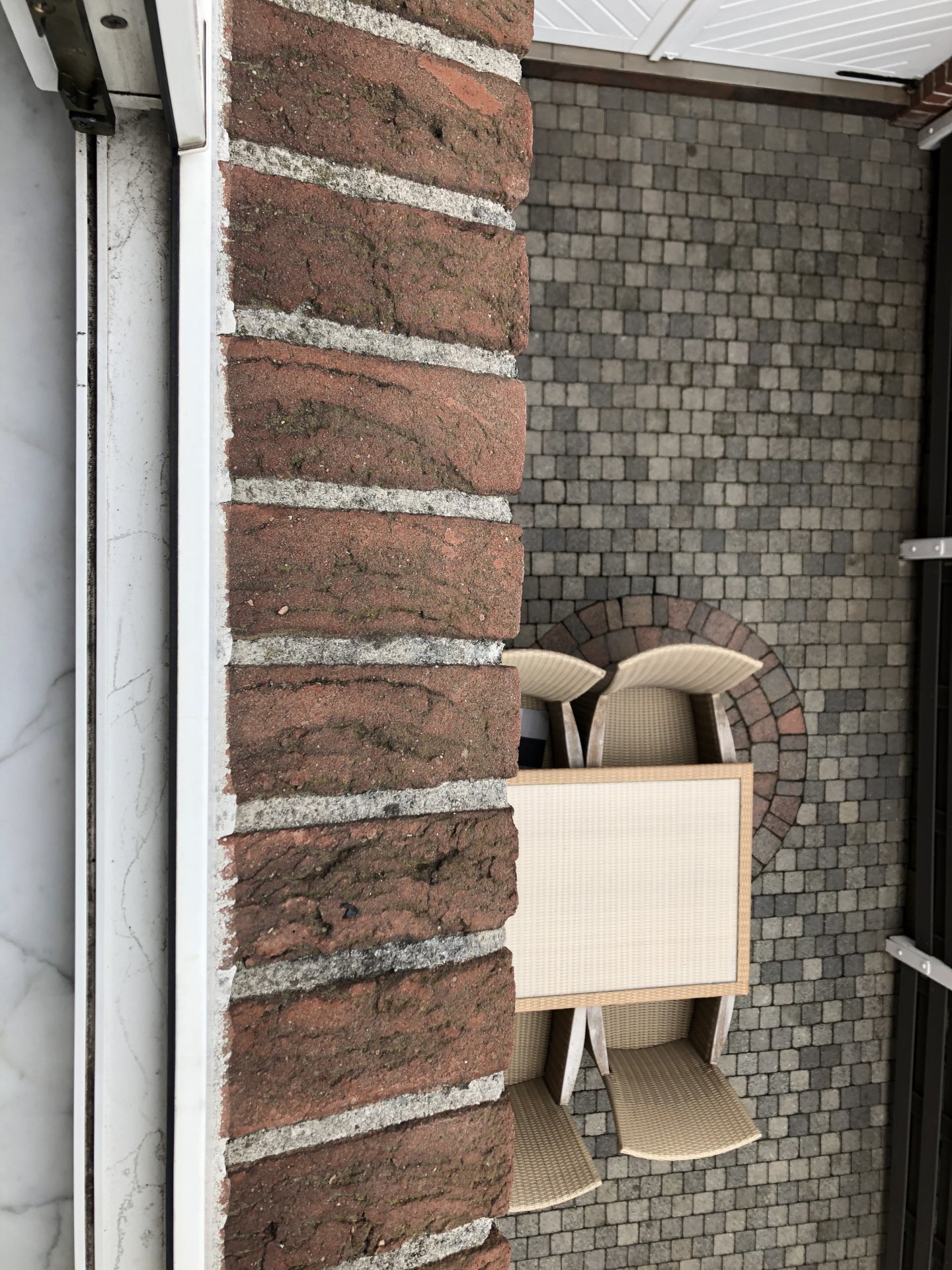

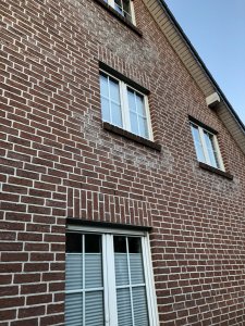

    Guten Morgen,
    ich würde mich freuen, wenn ihr mich beraten könntet bei meinem Problem.
    Wir haben vor 2 Jahren eine vollverklinkerte DHH gekauft. An der Wetterseite sind an der Fassade im 1. OG und DG unschöne Ausblühungen unterhalb und seitlich der Fenster zu sehen.
    Für mich ist nicht ersichtlich, ob die Rollschicht ordnungsgemäß abgedichtet wurde.
    In der Nachbarschaft stehen jedoch mehrere baugleiche Häuser.
    Wie soll es auch anders sein - Ich bin der einzige mit diesem Problem. Allerdings steht auch nur unser Haus quer zur Wetterseite.

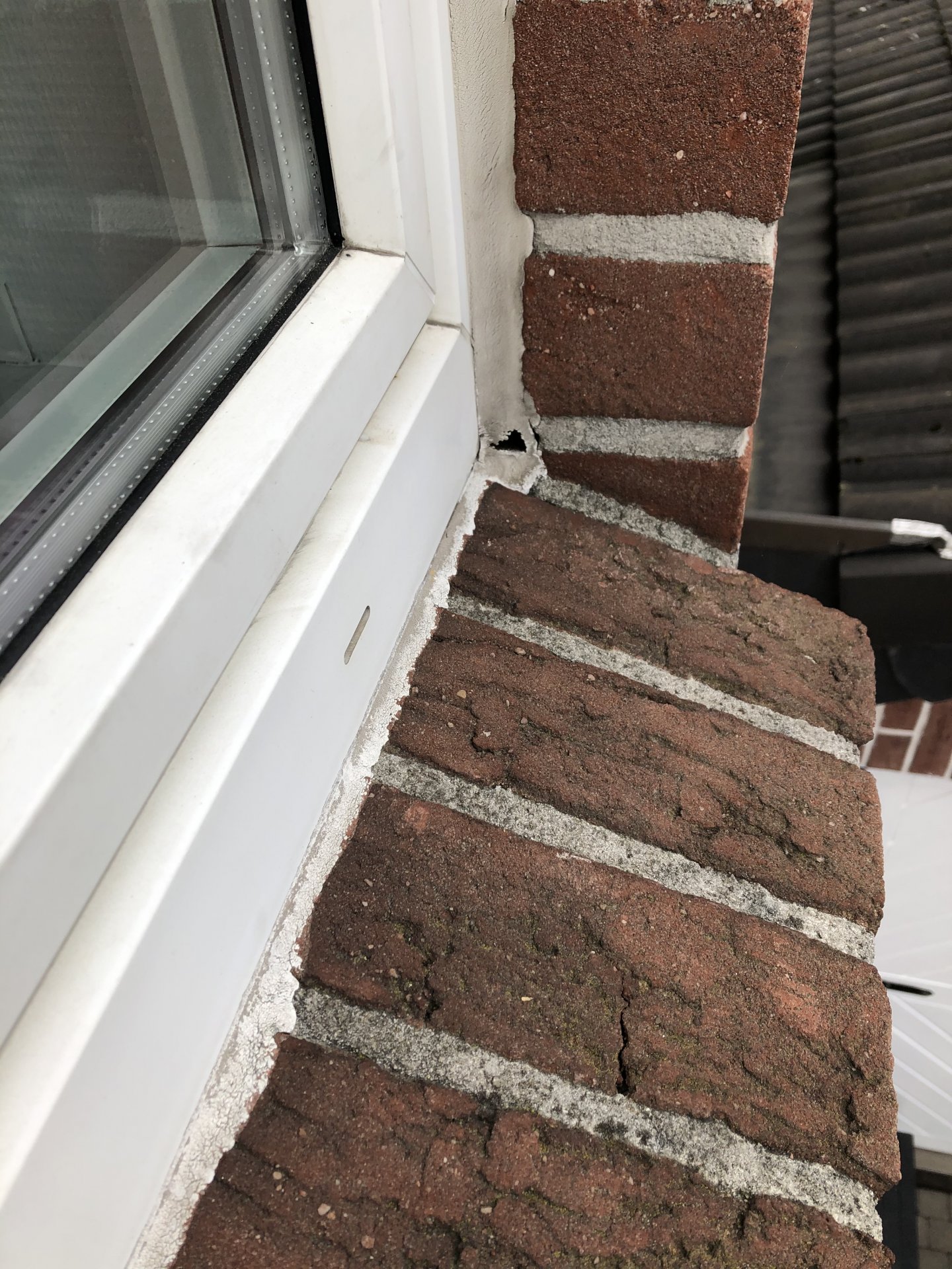

    Was mir aufgefallen ist: Das Dichtband zwischen Fenster und Klinker ist defekt, bzw. wurde in der Vergangenheit schon einmal geflickt.
    Ein bekannter Architekt riet mir, Granit Fensterbänke anzubringen.
    Im EG besteht das Problem nicht.
    Beim Regen sehe ich auch nicht, dass sich der Klinker unterhalb der Fenster vollsaugt.
    Wie würdet ihr vorgehen? Wie lassen sich die Ausblühungen entfernen?
    Was haltet ihr davon, Fensterbänke zu montieren? Das dichtband wird dann in dem Zuge auch erneuert.
    Danke und Grüße

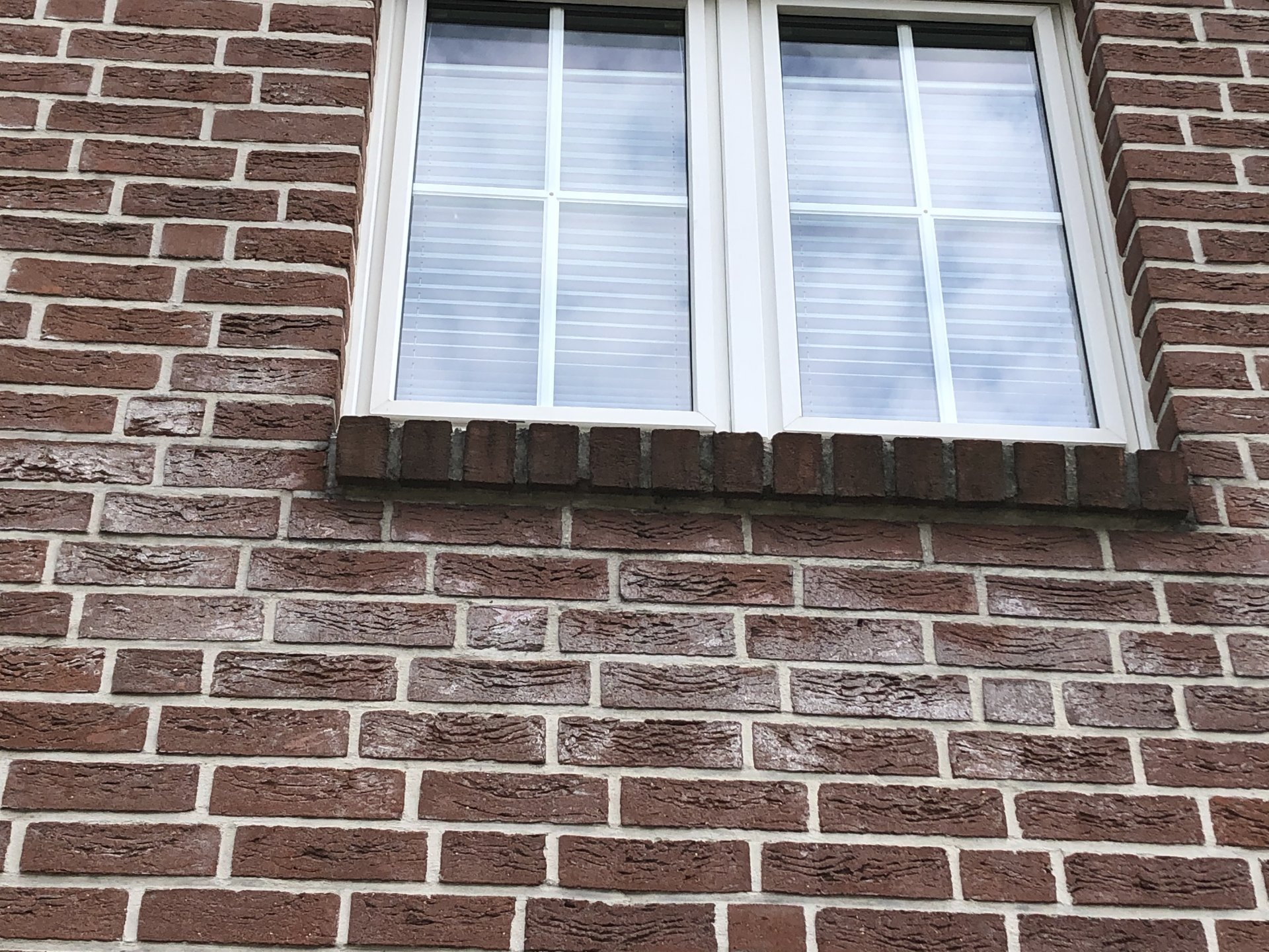

    Hier fehlt die wannenförmige Abdichtungsbahn unterhalb der Rollschicht, welche seitlich hochzukanten gewesen wäre im Mauerwerk neben der Fensteröffnung.
    Eine Rollschnur und eine Silikonfuge zwischen Fensterbankanschlussprofil des Fensters und der Rollschicht ist keine ausreichende Abdichtung insbesondere vor dem hintergrund dass seitlich in den Leibungen offenbar Rollladenführungsschienen verbaut sind, welche Schlagregen im seitlichen Eck der Fensterbank vermutlich hinter die Konstruktion leiten.

    Für mich sieht das so aus als würde das Wasser von der Fensterbank an die Fassade tropfen und deshalb sind dort Ausblühungen. Wenn Wasser eindringt müssteb direkt unter der Fensterbank auch Ausblühungen sein

    @Ruhrjung ich neige da auch eher zu Nic, eine sehr grosse Neigung der Klinker und keine seitliche Führung oder Tropfnasen.
    Entweder die Klinker neu verlegen mit Tropfnasen und seitlichen Ortstücken ( sieht hässlich aus) oder passende Naturstein Bänke oder verblechen, wobei bei Blech Ausführung durchaus Geräusche bei Niederschlag auftreten...

    Was hat das mit dem Schadensbild zu tun, den seitlichen Ausblühungen zum Beispiel? Ich denke die Feuchtigkeit kommt von der Innenseite der Klinkerschale.

    Ich danke euch schon einmal für eure Antworten. Der überstand der Klinker ist wirklich recht gering. Eine Wassernut unterhalb der Rollschicht ist nicht vorhanden.
    Es wäre doch auch möglich, dass vorwiegend über die defekte Dichtung zwischen Klinker und Fenster Wasser eingedrungen ist, oder?
    Könnt ihr auf dem Foto sehen. In der unteren Ecke ist diese Dichtung defekt, an anderen Stellen bereits vom Vorbesitzer ausgebessert worden.
    Eine Lösung durch Steinbänke ist natürlich aus optischen Gründen nicht gerade erste Wahl.
    Wäre es nicht im 1. Instanz einen Versuch wert, die Abdichtungen zwischen Fenster und Klinker fachgerecht zu erneuern?
    wie schon geschrieben ist direkt unter der Rollschicht keine Ausblühung vorhanden.

    ...und warum sind die Aussalzungen auch seitlich oberhalb der Rollschichten zu sehen, wenn es nur "abtropfende Fensterbank" ist?

    Wenn du keine Großbaustelle willst, dann:
    1. alle äußeren Dichtstofffugen rund um das Fenster fachgerecht überarbeiten
    2. Aussalzungen durch "absäuern" entfernen
    3. Hoffen dass diese Maßnahme reicht

    Niemals nicht - bei steilen Neigung der Rollschicht spritzt da nix nach oben und zur Leibung.
