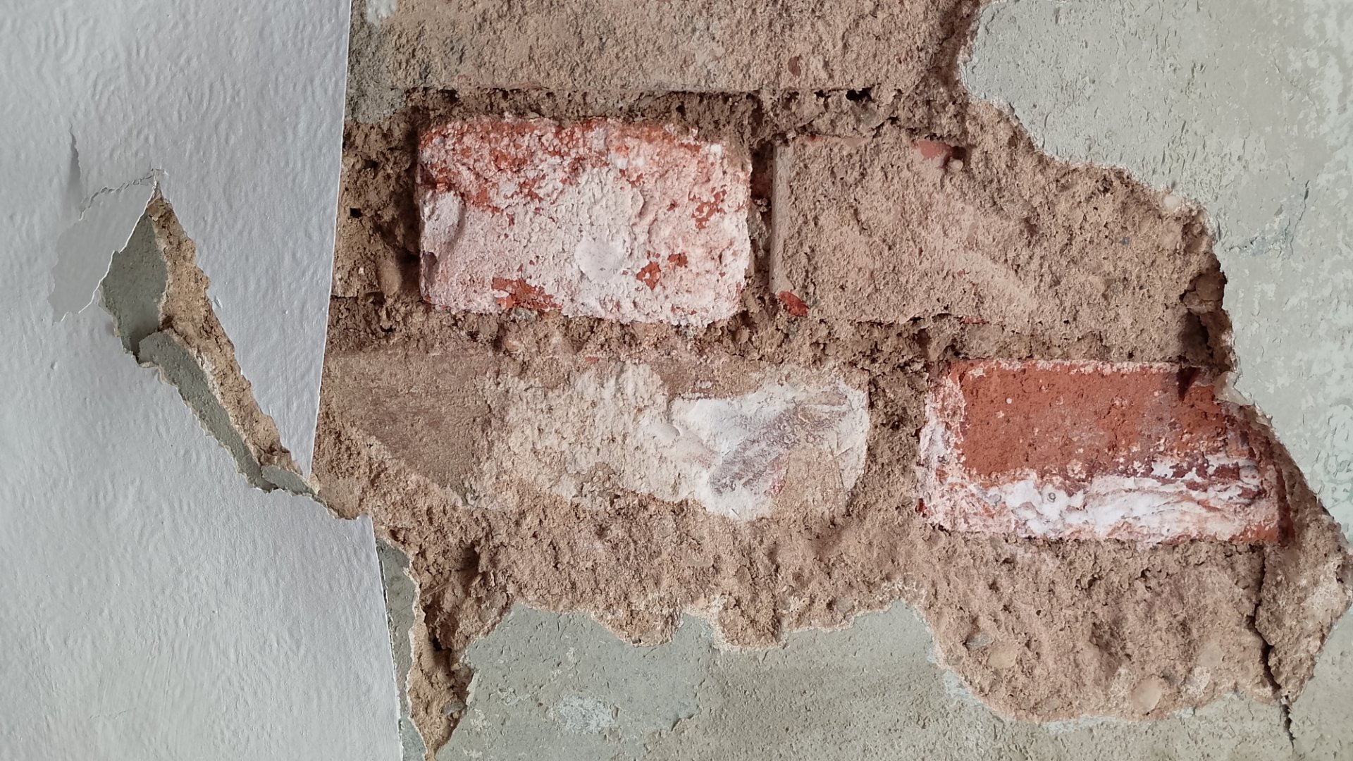

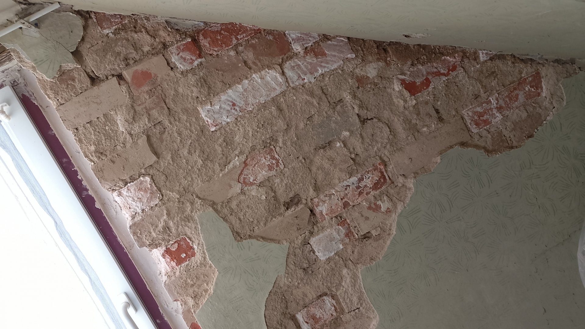

    Hallo ,
    wir haben im Rahmen unserer Sanierung eines Altbaus (1892), Mehrfamilienhaus, Massivbau im zweiten Geschoss Ausblühungen entdeckt. Im Zuge des entfernen der Tapete habe ich durch Kopftest festgestellt, dass der Putz (Kalkputz) an ein paar wenigen Stellen keine Verbindung zum Mauerwerk hat. Hier habe weißliche Ausblühungen entdeckt. Die Mauer an sich ist augenscheinlich trocken. Die Frage ist warum kann es hierzu kommen?
    - Der Putz an der Außen-Fassade ist in einem guten Zustand
    - Die Wohnung ist seit ca 1 Jahr nicht bewohnt und die alte Dame hat vorher auch nur ein Zimmer richtig beheizt.
    Wie soll ich weiter vorgehen? Putz abschlagen und die Ausblühungen abwaschen und anschließend warten ob diese wieder zurück kommen? Neuverputzen? Der Plan war es an der Außenwand eine Holzfaserinnendämmung anzubringen und mit Lehmputz zu verputzen und die Diffusion zu gewährleisten.
    Anbei noch zwei Fotos

    Nimm den Putz in diesem Bereich komplett runter und trage Sulfatex oder eine andere Sulfatbeständige Dichtschlämme als Haftgrund auf und dann verputze neu.
