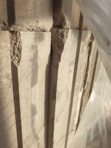

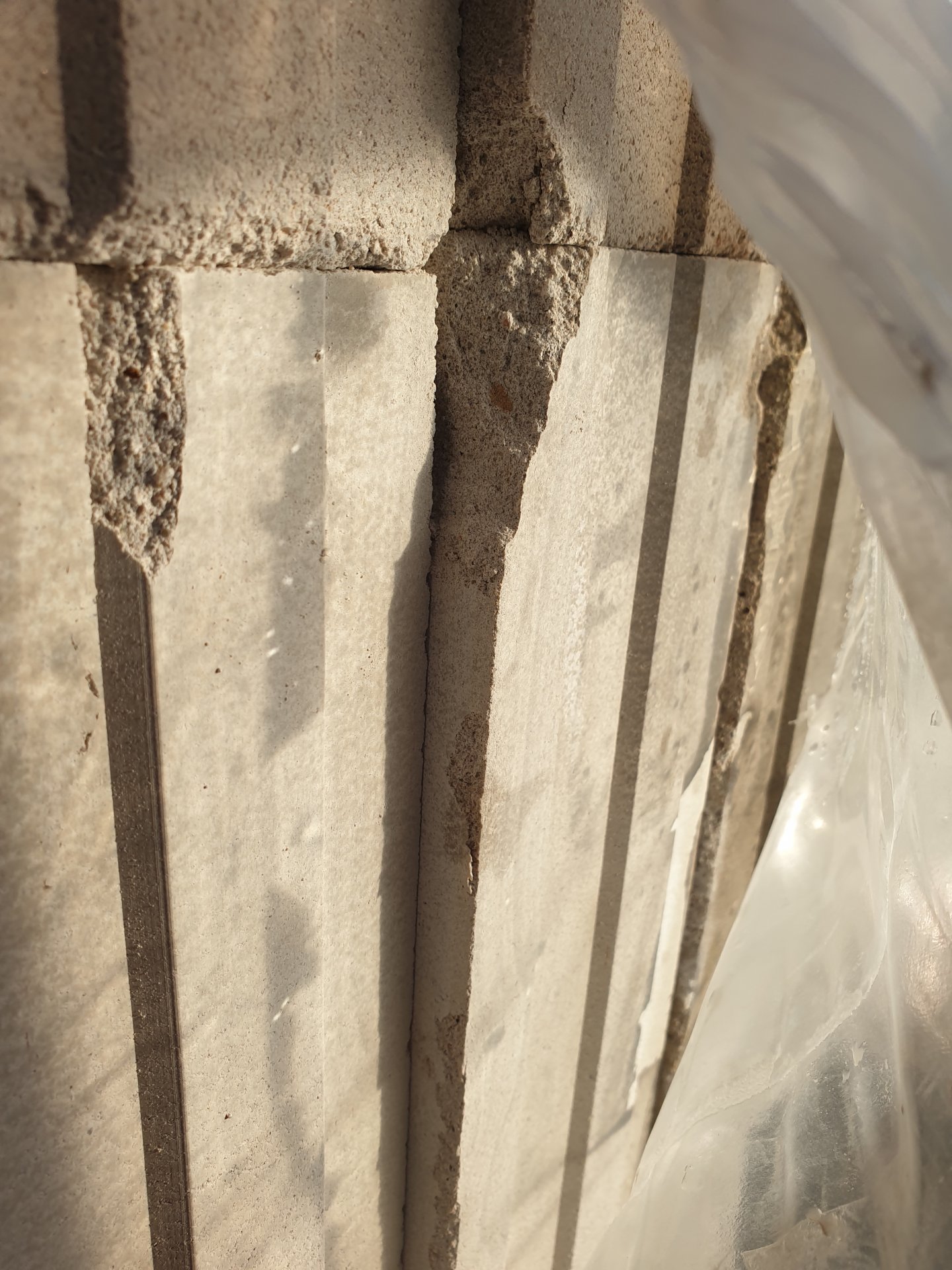

    Hallo Gemeinde,
    wir haben Kalksandsteine auf dem Hof stehen die schon etwas älteren Produktionsdatums sind (2019). Dort sind weißliche Ausblühungen und Abplatzungen tu erkennen. Wäre das ein Fall für Reklamation?

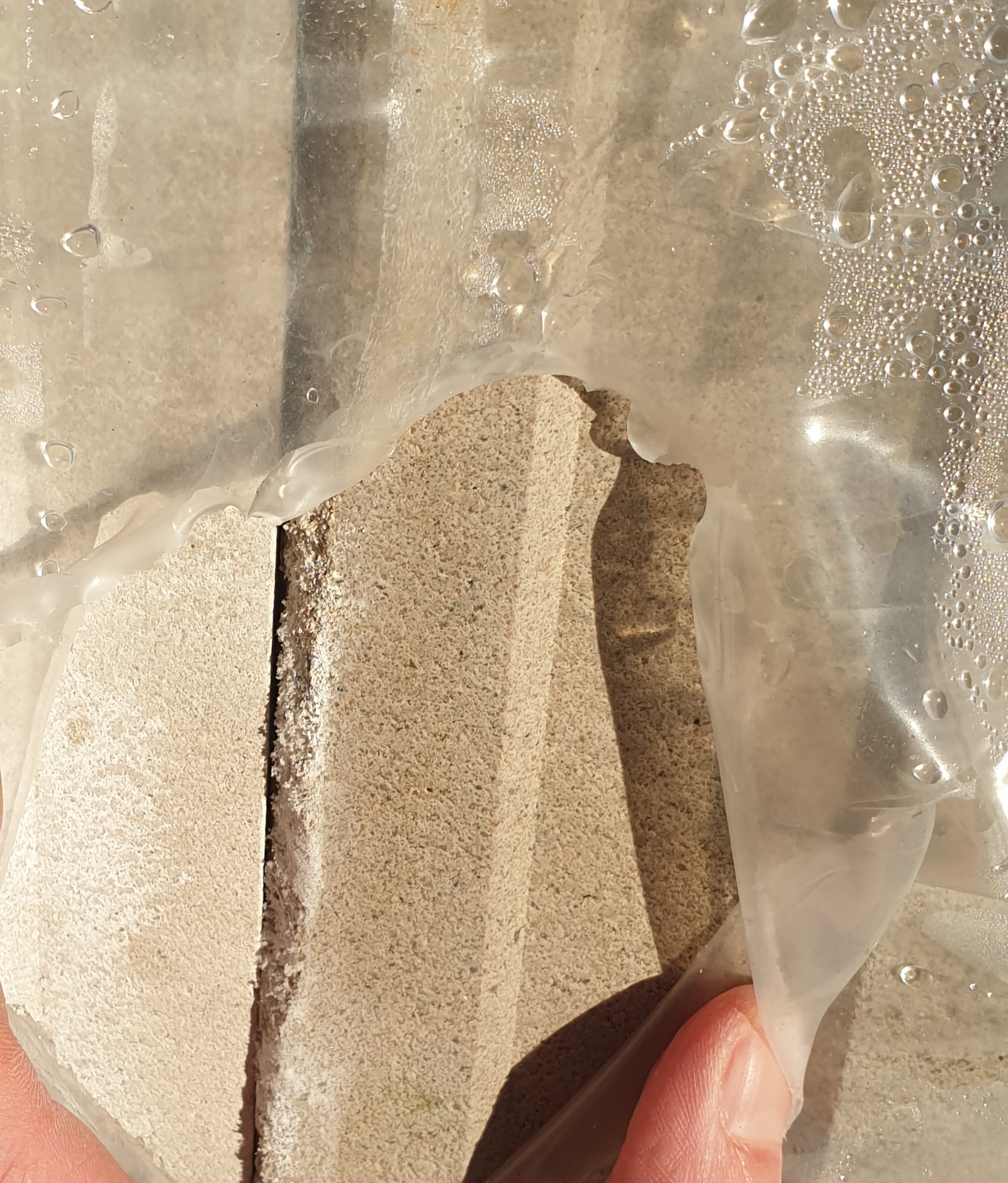

    Reklamation an euch selbst für die mangelhafte/feuchte Lagerung ? (Siehe die Wasserperlen an der Folie)

    Lagerung- und vermutlich Frostschäden, wenn es keine Verblender sind.

    Hoppla, dann schreib es bitte ordentlich. Ich denke du hast die seit 2019 bei dir stehen.
    Dann fotografiere auch mal ein komplettes Paket .
    Was für Steine wurden bestellt (technische Angaben)
    Lieferschein ?
    Wo hast du das Produktionsdatum gelesen ?
    Kamen die Steine wirklich vom Händler oder hat dein Maurer die noch irgendwo gefunden ?
    Wenn es Innenmauerwerk, beidseitig verputzt, wird, sind die kleinen Kantenabplatzungen wohl nicht das Problem.

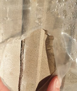

    KS-Easy 115 20-2.0 1/2, 05/2019 steht auf der milchigen Folie womit die Palette eingepackt ist
    Lieferung zu uns auf die private Baustelle direkt vom Werk vor etwa 4 Wochen (hab mich geirrt mit den 2 Wochen)
    Durch die milchige Folie waren die Steine bei Anlieferung nicht wirklich zu sehen.
    Es wird Innenmauerwerk.
    Solche weißlichen Ausblühungen können bei feucht gelagerten Kalksandsteinen vorkommen? Was ist das, Salpeter? Kenne ich nur von roten Ziegeln...

    CaCO3, in (sehr) geringem Maße wasserlöslich, wird mit dem Wasser durch den Stein transportiert und lagert sich bei Verdunstung an der Oberfläche ab.
    Wenn du ein paar Millenien Zeit hast, kannst du dir mit den Steinen deine private Tropfsteinhöhle bauen.

    Wie ich schon geschrieben habe sind KS - Steine nicht frostbeständig.
    Das die Schutzfolie milchig ist, kann auch durch eine lange Lagerung im Freien (UV-Licht) entstanden sein. Kann aber natürlich auch der normale Farbton sein. Das sehe von hier aus nicht. Sollten die Steine wirklich von 2019 sein, wäre das schon komisch .....
