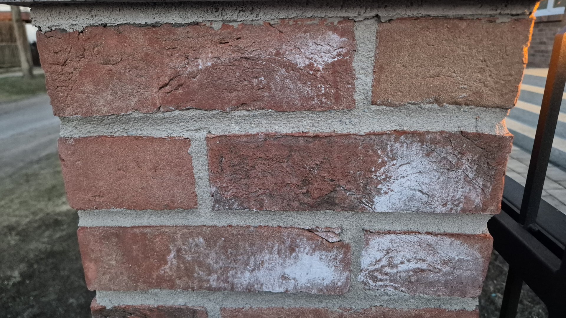

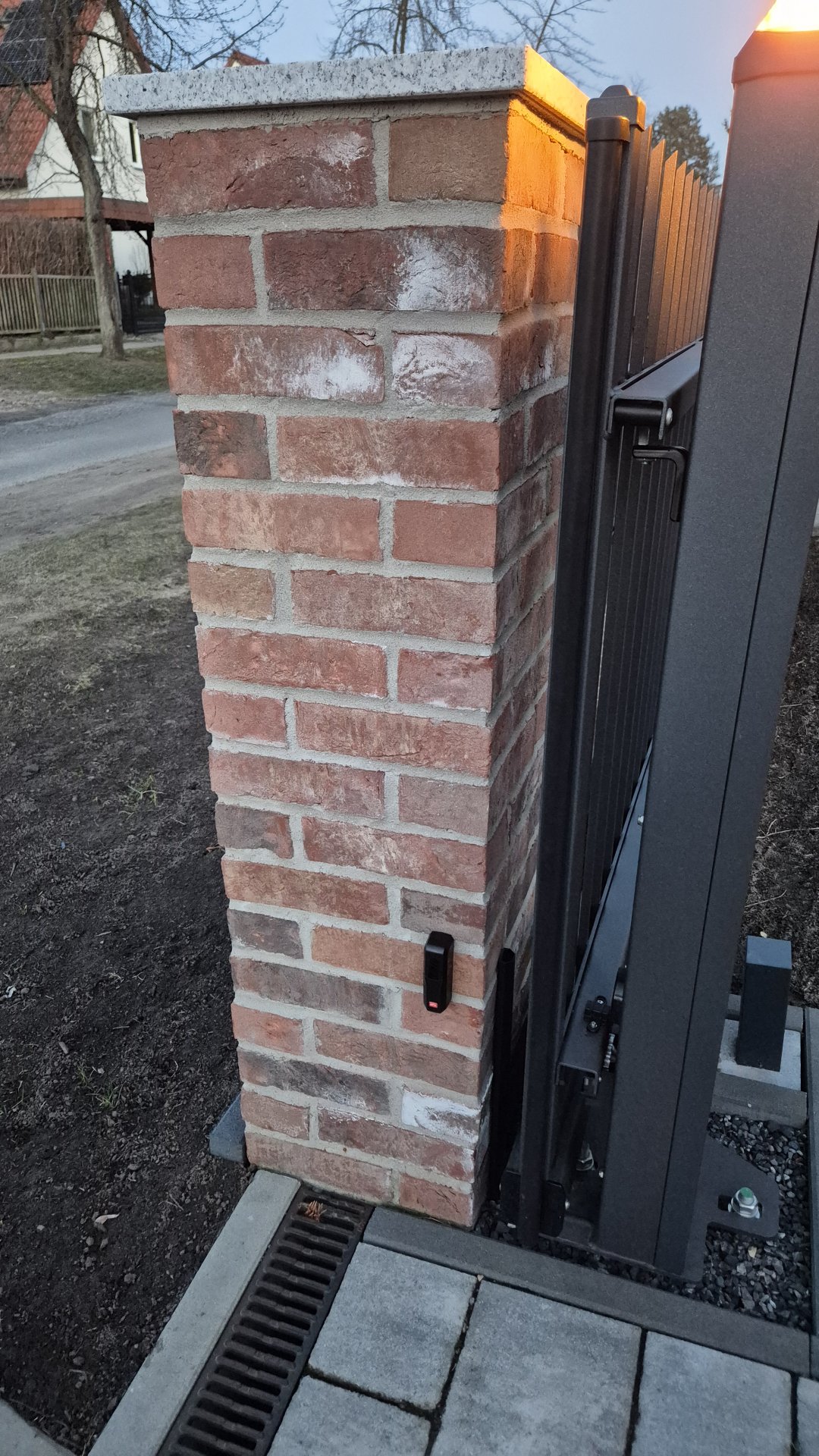

    Hallo, jetzt habe ich selber einmal eine Frag: Ich habe letztes Jahr eine Klinkermauer mit Säulen erstellt. Die Klinker sind recht saugend und haben nun je nach Witterung leider leichte Ausblühungen die ich gerne entfernen würde.
    Es sind dieselben Klinker und derselbe Mörtel wie beim Haus verwendet worden, dort gibt es nirgends Ausblühungen (aber auch 60 cm Dachüberstand).
    Die Ausblühungen lassen sich ein bisschen durch mechanisches Bürsten abtragen, aber keinesfalls vollständig. Meine Frage ist, ob ich z.B. mit einem Wasserstrahl die Stoffe nur anlöse und wieder in den Stein hineintreibe oder gar den ganzen Effekt verstärke ?
    Wie kann ich sie am Besten dauerhaft entfernen ?
    Feuchtigkeit von Oben oder Unten schließe ich aus, es sind Sperrschichten eingebaut und die Ausblühungen treten auch nicht ganz Oben oder Unten auf, zum Teil einfach in der Mitte des Mauerwerks verteilt.
    Viele Grüße

    Das wäscht der Regen ab.

    Noch 1 Jahr warten, dann ist weg.

    Könnte man das "Auswaschen" durch Abspülen mit Leitungswasser beschleunigen - entspricht ja schließlich dem Regeneffekt - oder löst man damit nur mehr Salze / Stoffe aus Stein und Mörtel ?
    Mir sind die Mechanismen noch nicht 100% klar. Zu Anfang gab es ja schliesslich auch keine Ausblühungen...

    Die häufigsten Gründe sind:
    • Feuchtigkeit (Regen, Baufeuchte, aufsteigende Nässe)
    • Salze im Material (Ziegel, Mörtel oder Sand)
    Also trocken halten und abbürsten.

    Und da hätten wir schon einmal zwei der vielen gegenteiligen Meinungen die ich auf meiner Suche nach Antworten schon gefunden hatte .. Welche ist korrekt ?

    Du kannst es ja auch "absäuern", aber diese "Meinung" hast du sicher auch schon gefunden.
    Oder mit Coke abwaschen, da schwören auch einige Klinkerer drauf.
    Oder du kümmerst dich einfach um die wirklich wichtigen Dinge in deinem Leben.

    Ja den Vorschlag des "Absäuerns" hatte ich natürlich auch schon gefunden, für mich jedoch gedanklich abgelehnt da ein saugfähiger Stein Säure sicherlich auch aufsaugen und nur durch massige Verdünnung wieder abgeben würde. Für nicht-saugfähige Oberflächen mag es möglicherweise wie Abwischen funktionieren...

    Abbürsten und absäuern, keinesfalls Hochdruck reinigen dadurch wird nur mehr freier Kalk gelöst. Absäuern mit fertigem sauren Steinreiniger, von Experimenten mit Säure rate ich Laien ab, dabei Selbstverständlich auf den Arbeitsschutz achten und Schutzkleidung tragen den Reiniger danach abwaschen ohne Druck die eindringende Säure wird durch den freien Kalk im Mörtel neutralisiert.
    Wichtig ist noch ein probefeld anzulegen wegen möglicher Verfärbung
