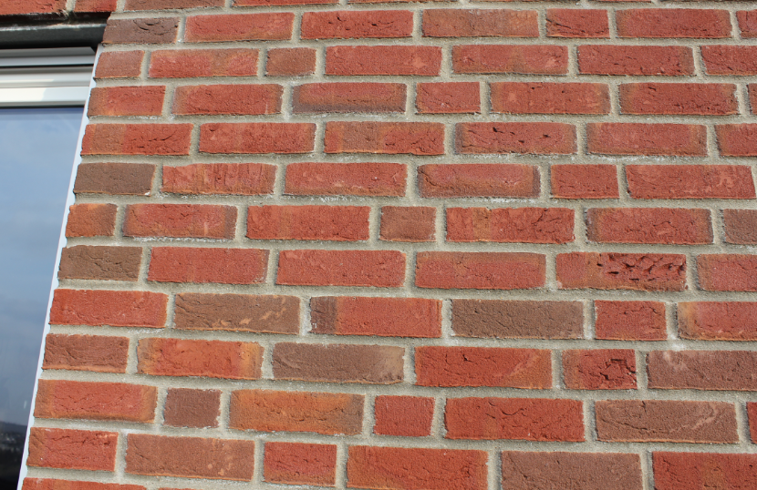

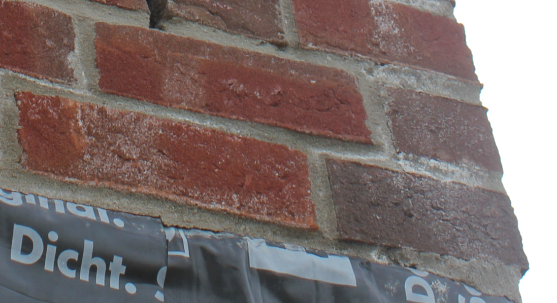

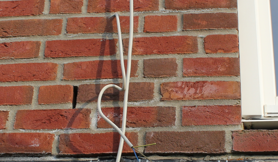

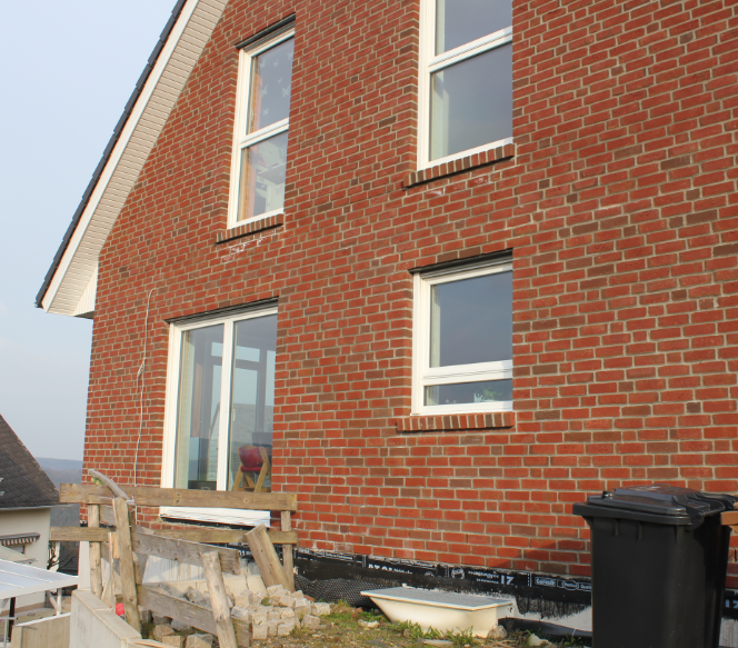

    Hallo Experten,
    unser Haus wurde 2015 errichtet. Es wurde voll verklinkert. Jedes Jahr (nach dem Winter) erfreuen wir uns an einer anderen Optik, welche uns die Klinkerwand an mehreren Stellen zeigt.
    Vielleicht hat jemand von euch Ideen, wo der Grund dafür liegt, warum sich die Optik verändert?
    Oben könnt ihr die NORD/WEST-Ecke sehen.
    Oben könnt ihr einen kleinen Ausschnitt von der NORD/WEST-ECKE sehen. Die Klinkerwand fängt hier ca. 2,5m über dem Erdreich an.

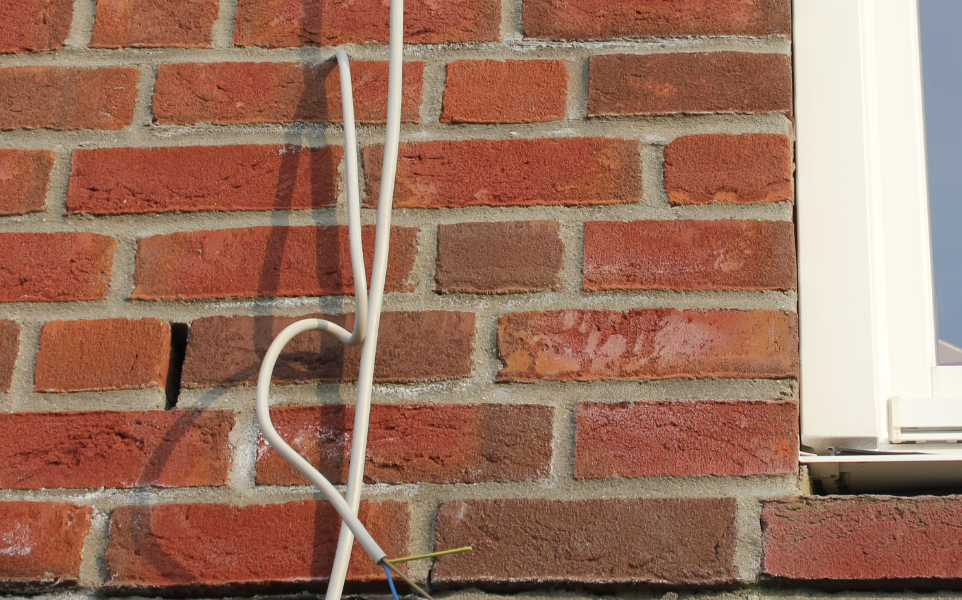

    Oben eine Gesamtansicht von der WEST-Ansicht unseres Hauses. Es folgen detaillierte Ausschnitte.

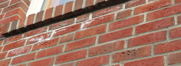

    Oben seht ihr einen Ausschnitt vom linken oberen Fenster.

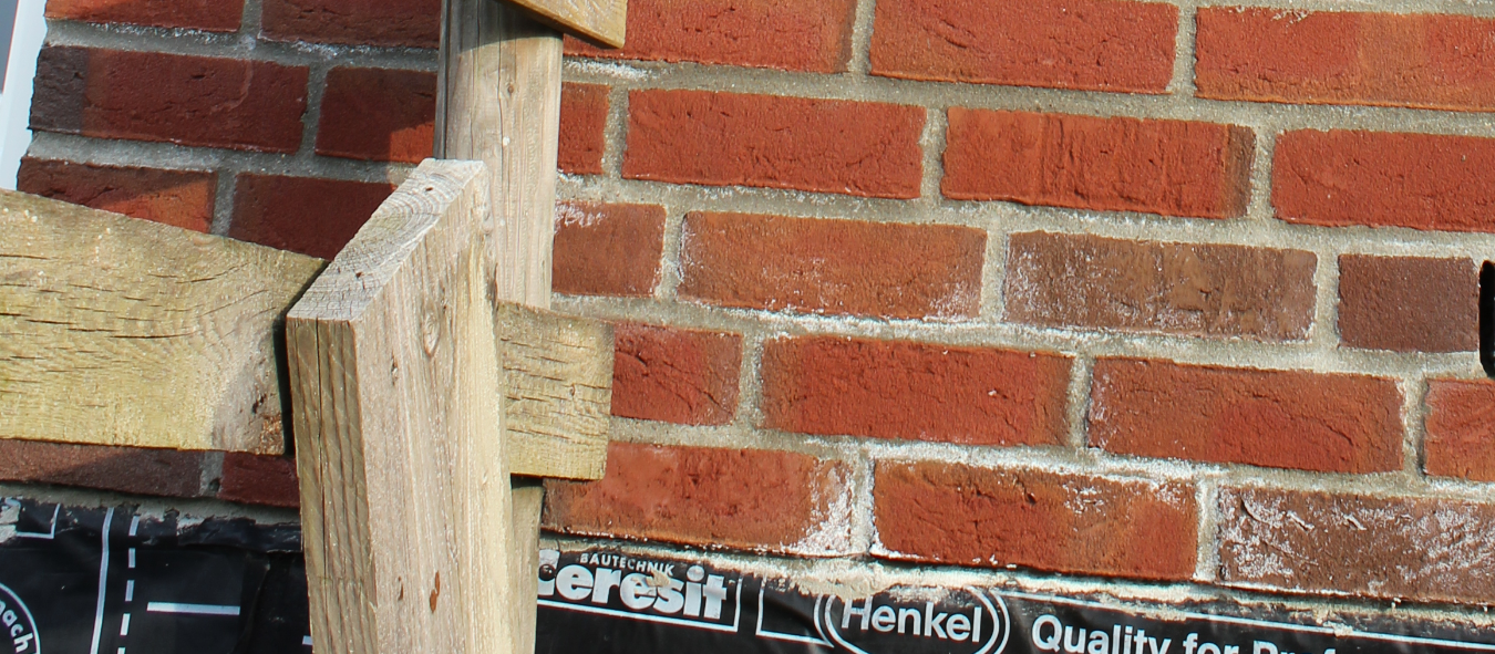

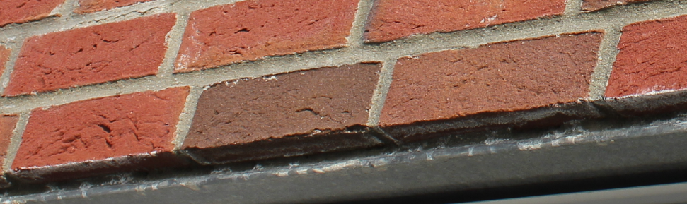

    Oben seht ihr einen Ausschnitt, welcher den Sturz über der Doppeltür dar stellt. Und was ist das für ein horizontaler Riss im Mörtel (oben links in der Ecke)?
    Oben seht ihr einen Ausschnitt zwischen den zwei Fenstern im Erdgeschoss. Vielleicht sind die Ausblühungen nicht so ausgeprägt, wie an anderen Stellen, aber deutlich sichtbar in allen Fugen.
    Oben seht ihr den Sockelbereich rechts neben der Doppel-Tür. Das Erdreich beginnt ca. 50 cm unterhalb der Klinkerwand.

    Deine Rollschicht ist wie so oft undicht und aus dem Erdreich zieht es Dir nach oben bis zur hoffentlich eingebauten Trennlage - das wird die schwarze Folie sein, die raus schaut. Habt Ihr da auch ne Z-Folie ausgebildet?

    Ja darüber ist doch auch eine Rollschicht .
    Undxso eine rollschicht ist wirklich nie wirklich dicht .
    Und solange Wasser irgendwie rein kann kommt es immer zu solchen Ausblühungen bzw Auswaschungen.
    Es würde helfen die rollschicht von oben zu hydrophobieren.
    Das muss dann aber alle 3- 5 Jahre mal neu.

    Die Rollschichten wurden von mir imprägniert, damit das Wasser nicht in den stark saugenden Klinkerstein eindringen kann. Alle 3-5 Jahre neu? In der BLB steht, das wir eine wartungsfreie Klinkerwand erwerben. Dann wäre das ja entgegen gesetzt und nicht das, was wir gekauft haben. Oder???

    Naja, Du hast ja schon impregniert und damit ist Dir ja bewusst gewesen, was Du da hast ;).
    So schick Rollschichten sein mögen, das ist ne ganz hohe Kunst, dass das nicht ausblüht. Meine Eltern haben das geschafft bzw. da waren wohl noch echte Handwerker am Start. Wenn ich heute so durch Neubaugebiete fahre und Rollschichten entdecke, blüht es fast immer da....

    Da gibt es ja viele Mittel .
    Wir verwenden in der Praxis was von Remmers,das gibt es auch als Paste und das funktioniert auch wirklich.
    Und ja trotzdem alle 3-5 Jahre , das dauert vielleicht ne Stunde.
    Und Zwecks Gewährleistung ist es mit Ausblühungen nicht wirklich einfach .

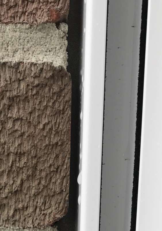

    Wie sieht das denn mit handwerklichen Gepflogenheiten aus? Wenn hier bei uns handwerkliches Talent am Werk war?
    Wir selbst sind Laien und haben "noch" nicht das Wissen, wie z.B. eine Klinkerwand, bei der Errichtung an Fenster & Türen heran gearbeitet werden muss, damit es fachlich den "Stand der Technik" oder der "Regel der Technik" entspricht.
    Laut DIN für Fenster muss mit drei Ebenen gearbeitet werden.
    1. Luftdicht nach innen
    2. Wärmeschutzebene (Funktionsebene)
    3. Schlagregendicht
    Dies sagt auch die RAL!
    Müsste nicht zwischen Klinkerwand und Rollladen-Führungs-Schienen ein Schlagregen-Schutz z.B. in Form eines Quellbandes eingearbeitet werden? Gilt bei einer zweischaligen Wand mit Hohlschicht nicht auch gleiches zwischen der Rollschicht und der schmalen Fensterbank aus Blech?
    Wir liegen bestätigt in einer exponierten Lage, bei der wir wesentlich mehr mit Witterungseinflüssen zu kämpfen haben, als anders wo.
    Bei uns sind die Klinkersteine, welche die Wangen der Fenster Leibung dar stellen auf Stoß bis gegen die Fensterrahmen (wir haben Holzfenster) gemauert. Teilweise sind allem Anschein nach die Fensterrahmen geschrumpft, sodass sich zwischen Fensterrahmen und Klinkerwand ein offener Spalt gebildet hat. Dadurch kann natürlich quer kommender Starkregen perfekt durch den Spalt ins innere kommen.
    Darüber hinaus wurde das äußere der Fensterrahmen nicht mit Wasserabweisender Folie oder sonstiges abgeklebt.
    Hier steht nun zu befürchten, das uns die Fensterrahmen von außen nach innen weg faulen werden, da wir an diesen Stellen nicht mehr heran kommen, um die Fensterrahmen zu streichen.
    Mich interessiert, wie der Anschluss von einer Klinkerwand an ein Fenster zu erfolgen hat.

    Das andere sind die Ausblühungen die auf deinen Bildern zu sehen sind und betreffen halt die Klinkerschale .
    Und die entstehen halt durch Feuchtigkeit die durch die Fugen der rollschicht dringt und dann Salze und Kalk aus dem Mauermörtel und dem Fugenmörtel löst der dann gerade nach dem Winter sichtbar ist .
    Und das ist rein aus technischer Sicht mit einer normalen Rollschicht nicht zu verhindern , da kann der Maurer noch so gut sein.
    Das wird aber im Laufe der Jahre besser .

    Jo, Quellbänder nimmt man - oder halt MS-Polymer, aber letzteres ist dann a) meist Silikon und b) weiß ich nciht, ob es mittlerweile RAL-zertifiziert ist. Warum auch immer man das nur an einem Fenster gemacht hat - aber das Deine Fenster nun so schrumpfen, dass da nen Spalt ist, glaub ich ehrlich gesagt nicht.

    Da gehört ein Kompriband hin! Wenn Fenster zuerst da war, dann bringt das der Klinkermaurer, wenn Klinker zuerst da sind dann der Fensterbauer.

    Bei Deinem Fenstern wäre es interessant, ob da noch ein Foto nach dem Einbau aber vor dem Klinkern vorhanden ist.
    Das Kompriband an dieser Stelle dient da weniger der Schlagregendichtigkeit des Fensters, dafür gibt es ja die Klinker, sondern vielmehr dem Schutz der Dämmung der Außenwände. Die wird ja sonst immer wieder feucht.
    Wie sind denn die Bewegungsfugen an den Hausecken ausgeführt?
    DIN EN 1996-2
    Rauskopiert bei Wienerberger:
    ...Nach DIN sind die Dehnungsfugen "mit einem geeigneten Material dauerhaft und dicht zu schließen". Hierzu eignen sich Fugendichtungsmassen, Dichtungsbänder aus Polyurethan oder Kunststoffklemmprofile. Während horizontale Dehnungsfugen wegen des an der Fassade herablaufenden Wassers immer geschlossen sein müssen, hat man auch gute Erfahrungen mit offenen vertikalen Dehnungsfugen gemacht. Bei einer solchen Ausführung muss jedoch durch Folien oder andere geeignete Maßnahmen sichergestellt werden, dass die Wärmedämmplatten und die Hintermauer hinter der Dehnungsfuge trocken bleiben...
