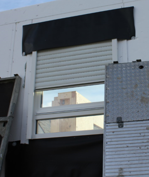

    Unser Haus ist knapp 9,77 m lang und 9,12 breit. Die Ecken wurden nicht mit Dehnungsfugen versehen. Ein gerichtlicher hat senkrechte "Setzrisse" an allen vier Gebäudeecken fest gestellt. Dies jedoch als unbedenklich eingestuft. An zwei Ecken sind die "Setzrisse" von oben bis unten sichtbar. Wie eine Planung einer Klinkerwand auszusehen hat, wenn mehrere Fenster verbaut wurden, ist mir nicht bekannt.
    Nachfolgend werde ich zwei Bilder einfügen, die ein Fenster von innen und außen zeigt, bevor die Dämmung innen verbaut wurde bzw. das Fenster von außen ohne Klinkerwand zeigt.
    Die Fenster waren bereits bei Anlieferung verbaut. Genauso, wie die Styropor-Dämmung schon dran war. Daher habe ich es leider nicht detaillierter.
    Fakt ist, das die schwarzen Folien über und unter dem Fenster in die Klinkerwand eingemauert wurde.
    Wenn Ihr weitere INFO´s benötigt, dann werde ich mal sehen, was ich auskramen kann.

    Ich bin die ganze Zeit von einem zweischaligen Mauerwerk ausgegangen
  3. #23 Fabian Weber, 16.04.2019
    16.616
    6.635
    Dann denke ich dass die Fenster schon richtig eingebaut wurden, wenn diese vom Werk mit der Wandtafel kamen.
    Aber die Fuge zwischen Klinker und Fenster muss trotzdem zu. Das geht auch mit besandeten PU-Fugen.

    Winnetou78; Wir haben zweischalige Außenwände. Innen das Holzständerwerk, folgt eine Hohlschicht von 4 cm, dann kommt die Klinkerwand. Derzeit gehe ich davon aus, dass das zweischalig genannt wird.
    Fabian Weber; Ich bin mal gespannt, wie die Geschichte endet! Derzeit frage ich mich, wenn die Fugen zwischen der Klinkerwand und den Fenstern zu müssen, wie man unter denn gegebenen Umständen z.B. ein Quellband montiert bekommt. Das ganze mit Silikon auszuspritzen dürfte ein Unternehmen nicht zulässig sein (Wartungs-Fuge).
    In Teilen muss die Klinkerwand eh abgetragen werden (wegen anderen handwerklichen Fähigkeiten) Dort könnte man ein Quell- oder Kompriband direkt beim Wiederaufbau an den Fenstern verarbeiten, aber bei den anderen Fenstern?

    Wie gesagt, muss ja kein Quellband sein.
