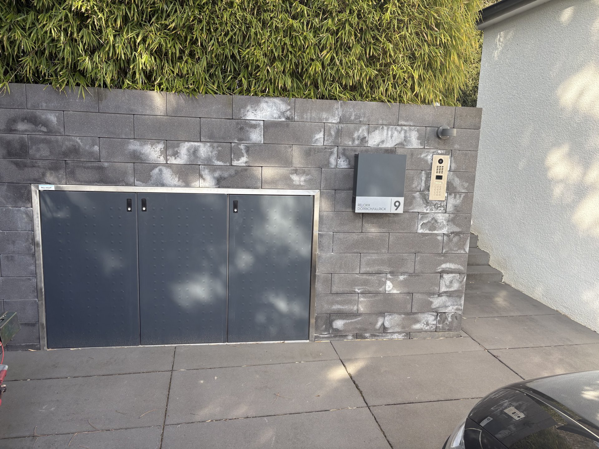

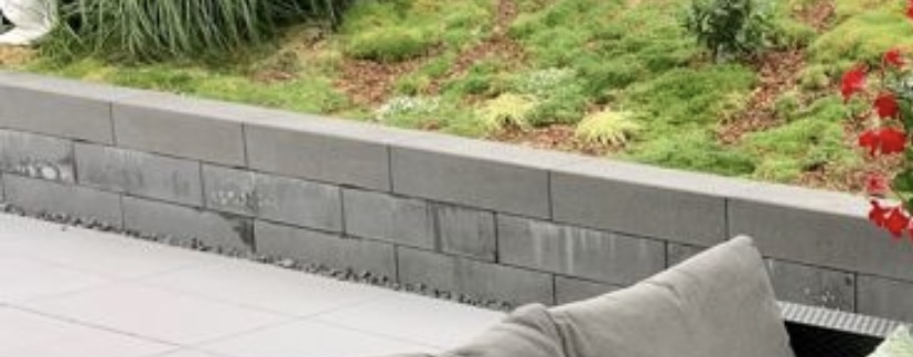

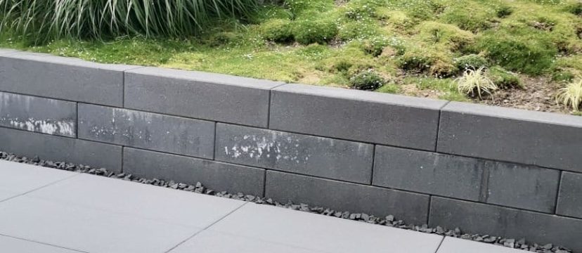

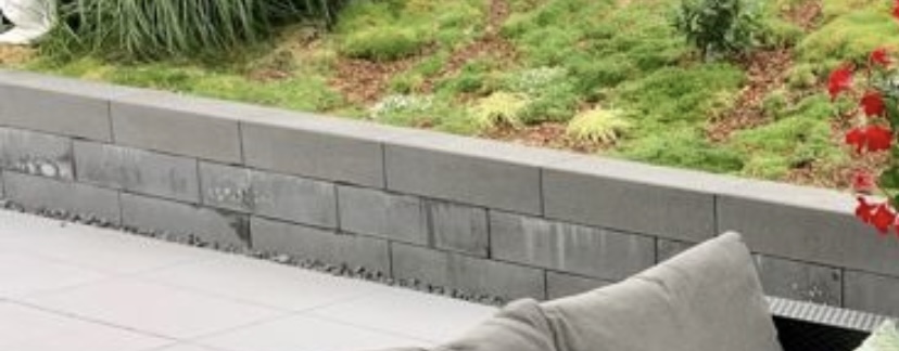

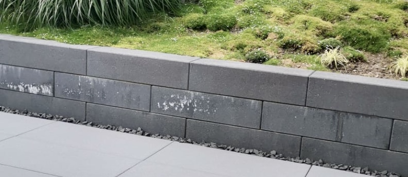

    Hallo zusammen…. Ich brauche Unterstützung. Ich bin mit meinem Latein am Ende . Wir haben uns für eine recht Hochwertige Vios Mauer von KANN entschieden.
    Diese blüht so entsetzlich aus. Nun habe ich Essig Reiniger, Mellerud und einen Reiniger von KANN benutzt … nichts wirkt.
    Hat jemand von euch ähnliche Erfahrungen gemacht und evtl . eine Lösung für mich?

    Darf ich fragen, wie der Hinterbau der Mauer aussieht? Wurde mit Kies hinterfüllt, wurde eine Absperrfolie (z.B. Noppenfolie) hinter die Steine gesetzt? Oder stehen die Mauersteine direkt vor dem Erdreich?

    Hallöchen. Es wurde mit Noppenfolie gearbeitet. Trotzdem bildet sich wahrscheinlich Staunässe und die Mauer blüht aus. ‍♀️

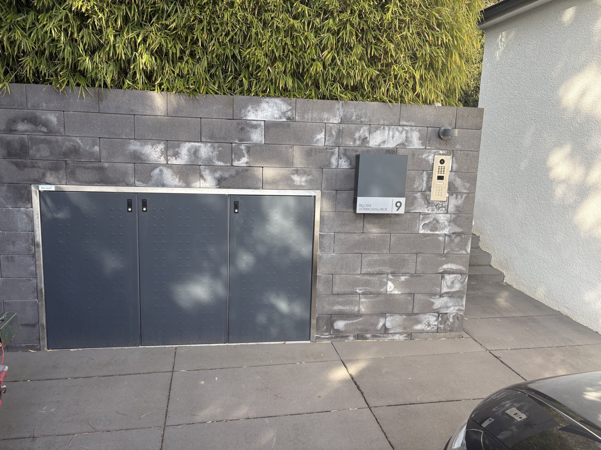

    Hej, so wenig Ausblühungen möchte ich auch mal haben! Wir haben eine Mauer mit VANITY Steinen von KANN gebaut und die sieht nach mittlerweile 6 Jahren immer noch so aus. Von KANN gibt es nur den Tipp, mit einem Reiniger dranzugehen, was ich auch schon mehrfach versucht habe. Immer nach dem Winter, sieht die Mauer so aus. Absolut nicht akzeptabel für ein Premium-Produkt, wie die Steine von KANN. Die Mauer hat natürlich eine HInterfüllung mit Kies, Noppenfolie und eine Drainage. Ich bin ratlos.

    welcher Kleber wurde denn verwendet ?
    Ich habe selber schon Vermont kompakt verbaut, mit einem trasshaltigen Steinkleber verklebt und bis heute nach 4 Jahren keinerlei Ausblühungen (Noppenfolie + Lehmboden).

    Die VANITY Steine werden ja nicht verklebt, sondern mit Beton verfüllt.

    Und mit was wurden die Steine verfüllt ?
    Normalbeton als Baustellenmischung mit 0815 Zement oder mit Trasszement ?
    Die Ausblühung kommt möglicherweise von der Füllung und nicht aus den Steinen selbst. Die Hersteller kennen die Problematiken schließlich.
