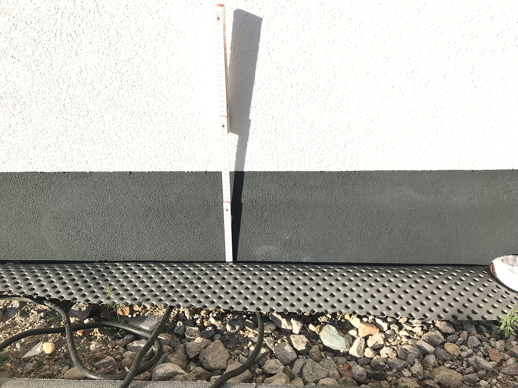

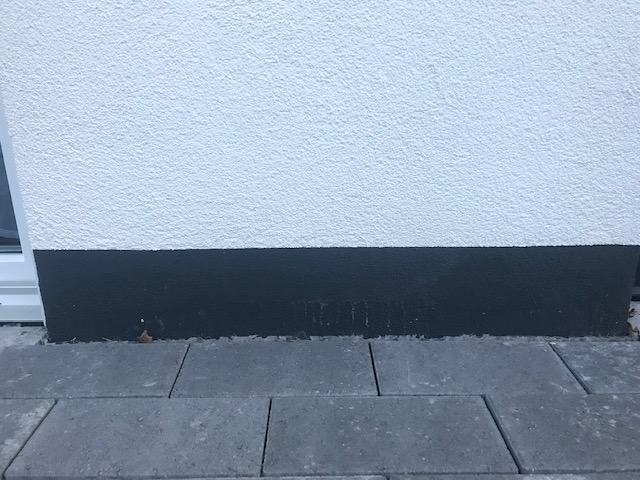

    Mein Sockel (anthrazit, RAL 7016) hat im oberen Bereich einen helleren Streifen, sowie - in Bild 1 rechts neben Zollstock, unten - einen hellen Fleck. Ich habe den Sockel mit einem Wasserstrahl sowie den Fleck mit Gallseife eingerieben und abgespritzt, beides ohne Erfolg.
    Baujahr 2015. Unter und um die Bodenplatte ist Styrodur. Der Sockel selbst ist trocken.
    Wenn ich die Noppenbahn hochklappe, endet sie am unteren Rand des hellen Streifens. Hat der Rand was mit der Noppenbahn zu tun, die seit ca. 9 Monaten nach unten hängt.

    Der längliche, durchgehende „Querstreifen“ sieht nach ganz gewöhnlicher Ausbleichung aus. Unten war die Noppenfolie hochgeklappt und hat das Sonnenlicht abgeschattet, oben hat die Sonne hingeknallt und darum ist es oben etwas stärker ausgeblichen. Und ja, das geht bei derart dunklen Farbtönen recht schnell.
    Der kleine rundliche Fleck kann viel sein, Salzausblühung von eindringender Feuchte, Ausblühung von nicht durchkabonatisiertem Kalk aus dem Oberputz, usw... Ferndiagnose ist da unmöglich.
    Im Übrigen ist das kein „Sockel“, der Oberputz geht bis unten durch, darum ist das nur ein dunkler Anstrich der so tut als sei er eine konstruktive Sockelausbildung.

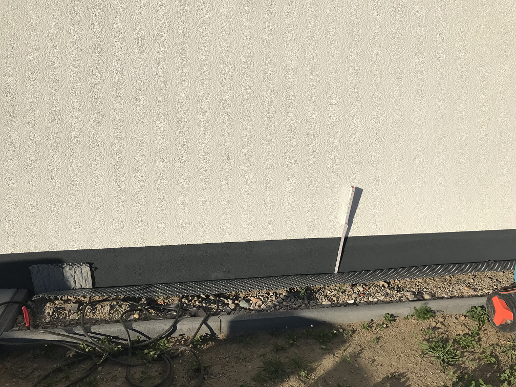

    Die Bilder sind auf der Südseite; ausbleichen wäre möglich und würde zur Noppenbahn passen. Ich habe auch auf der Nordseite derartiges:
    diese Stelle habe ich noch nicht mit Wasser abgespritzt, es sieht fast so aus als ob hier der weiße Putz abgefärbt hat und weißes Wasser nach unten gelaufen ist. Ist keine Wetterseite, hat aber auch hier mal vor einiger Zeit kräftig Schlagregen gegeben.
    Kein Sockel? Es ist ein kleiner Mini-Absatz zw. hell und dunkel. Es hieß auch mal, dass der Sockel abgefilzt wurde.
    Hat diese nicht-konstruktive Ausführung Nachteile?

    Na klar ist es ein Sockel. Der Sockelbereich wurde abgefilzt. Die Verfärbungen kommen warscheinlich davon, dass der Putz (Mineralputz?) noch nicht vollständig abgebunden war, als er gestrichen wurde. Bei dem dunklen Sockel wirst Du aber sowieso mit Ausbleichungen rechnen müssen.

    Einfach mal die überstehende Noppenbahn zurückschneiden.

    Das mit der Farbe kann sein. Es gibt da grob beschrieben zwei generelle „Systeme“ beim Anstrich. Da gibt es zuerst einmal das Prinzip „Gummihaut“, da wäscht sich dann nur wenig bis nichts ab, aber da lagern sich gerne Schmutzpartikel in die Oberfläche ein, durch kleine Risse und Poren eingedrungenes Wasser lüftet nur schlecht wieder ab, etc...
    Dann gibt es das „Kreideprinzip“, bei dem wäscht sich der Anstrich über die Jahrzehnte langsam ab. Das ist so gewollt, da waschen sich dann kleine Schmutzpartikel mit ab. Ausserdem sind solche Anstriche tendenziell diffusionsoffener und spannungsärmer.
    Beide Systeme haben ihre Berechtigung und keines davon ist per se Murks, es kommt halt immer darauf an was man mit dem Anstrich (ausser der Farbgebung) so alles bezwecken will. Ich persönlich mag das kreidende Systeme besser, es verträgt kleine Undichtigkeiten (mikroskopische) einfach besser und sieht länger schön aus, meine Meinung.
    Es gibt natürlich auch unzählige „Hybridsysteme“ und auch noch allerlei Exoten.
    Diese weißen „Wasserspuren“ sehen für mich nach gewöhnlichen Abwaschungen eines leicht kreidenden Farbsystems aus. Es kann aber auch nur die oberflächliche Abwaschung von einigen nicht ganz im Bindemittel eingebundenen Pigmente einer „Gummihaut“ sein. In beiden Fällen wird das in der Regel schnell besser, also sowas passert ganz am Anfang verstärkt, ist aber bald fast oder ganz weg. Es sei denn es ist ein stärker kreidendes System, dann ist die Combo mit dem schwarzen Sockel halt recht unglücklich.

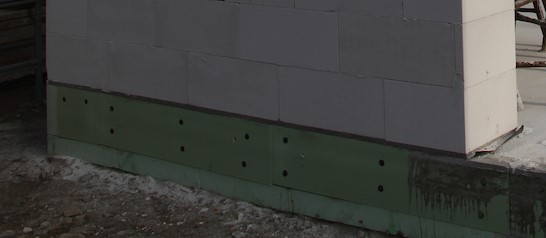

    @chillig80 , meinst Du mit Abdichtung z.B. Styrodur 3035CS? Das müssten die grünen Platten sein. Ich weiß nicht, ob hierauf nochmal eine Folie o.ä. gekommen ist.
    Der weiße Putz ist ein Silikatkratzputz, was für ein Material am Sockel ist weiß ich nicht.

    Die Abdichtung kann man ja nicht sehen, darauf ist ja der Sockelputz.

    Kusch Du hier, ab S. 12 sind ein paar Zeichnungen drin. Die vordere Abdichtungsebene geht immer ca. 50mm über Gelände und man sieht die in der Praxis auch unter dem Sockelanstrich (den darf man da drübertünchen, der Rest muss aber unterhalb der Abdichtung sein). Und genau diesen Überstand sehe ich auf deinen Bildern nicht. Und genau ist das auch keine Sockelausbildung, sondern nur ein dunkler Anstrich der so tut als sei er ein ordentlicher Sockel.
    https://www.quick-mix.de/fileadmin/...ik-Ti-Sockelanschluesse-bei-Putz-und-WDVS.pdf
    Und nein, „das Grüne“ ist keine Abdichtung, sondern eine Dämmplatte.
