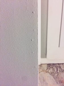

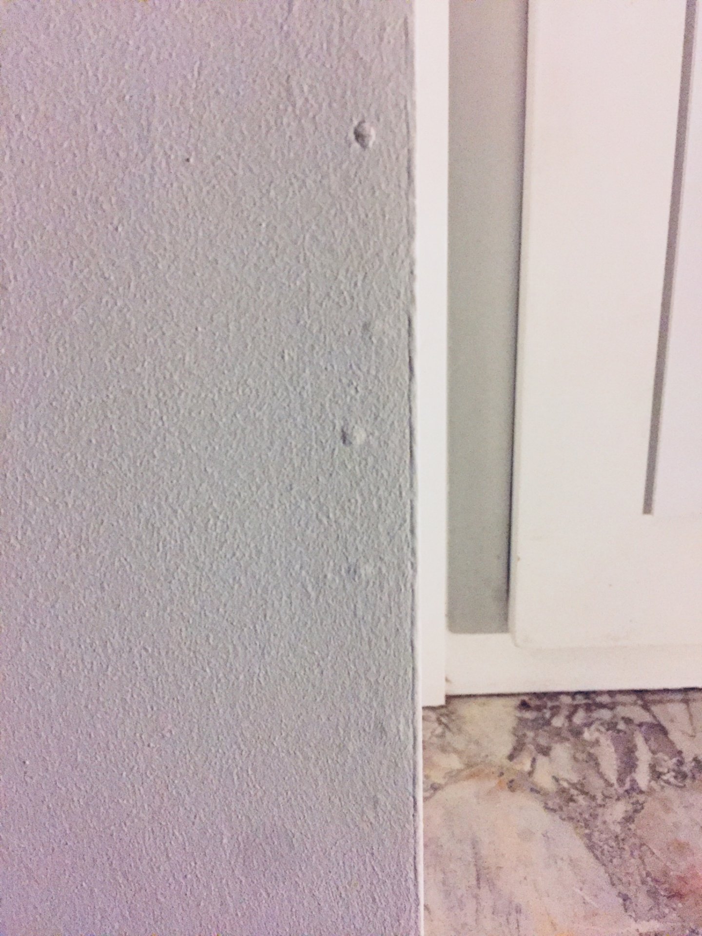

    Moin moin,
    wir haben einen Altbau saniert.
    Dabei wurden auch die Innenwände neu verputzt.
    An den Kanten der Fensternischen kamen Eckprofile als Kantenschutz zum Einsatz.
    Nun sind nach knapp drei Monaten Ausblühungen, bzw. Pickel entlang der Profile zu erkennen. Treten nach und nach vermehrt auf.
    Wände sind soweit trocken. Sonst ist der Putz nachwievor einwandfrei. Handelt sich zudem um zweischaliges
    Mauerwerk.
    Hat jemand eine Erklärung für die Pickel und weiss was man dagegen tun kann?
    Danke.
  2. Alex88
    6.739
    3.682
    wenn ich das richtig deute, wurde hier kein Putzprofil sondern ein Trockenbau Eckschutzprofil verwendet,
    aufgrund der Machart können beim verarbeiten Lufteinschlüße entstehen, die nach dem antrocknen
    des ersten Spachtelganges abgestossen werden, das wurde hier nicht gemacht.
  3. KaiTh
    KaiTh
    23.01.2018
    10
    Vielen Dank für die Einschätzung.
    Hätten die Pickel dann aber nicht kurz nach dem Verputzen entstehen müssen? Und nicht erst 2-3 Monate später wie es bei mir der Fall ist.
  4. Alex88
    6.739
    3.682
    nicht unbedingt, könnte durch das austrocknen kommen,
    abschleifen und nachspachteln
