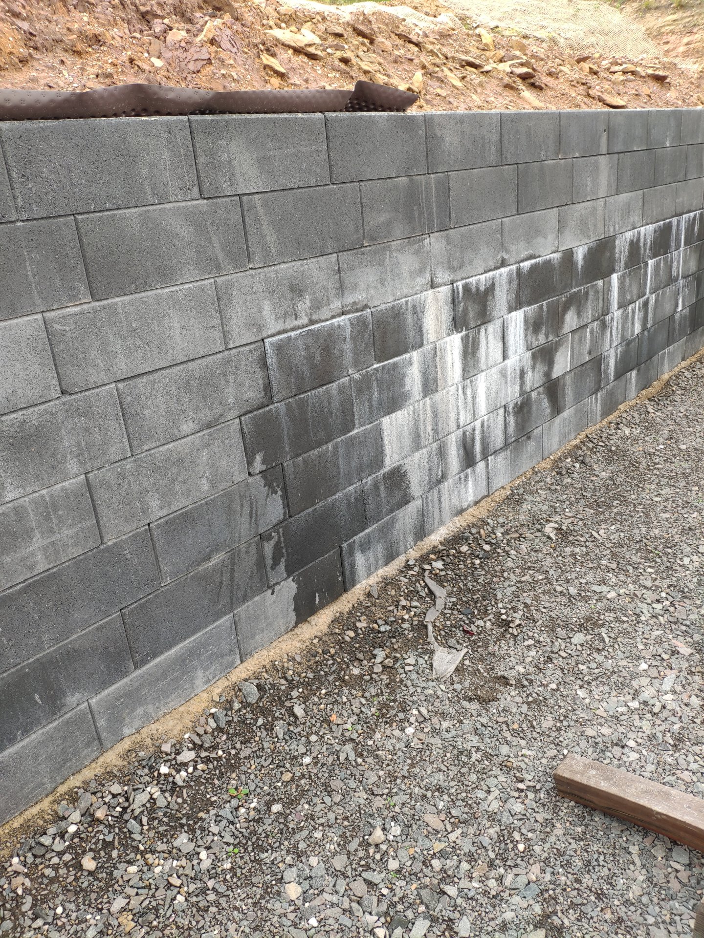

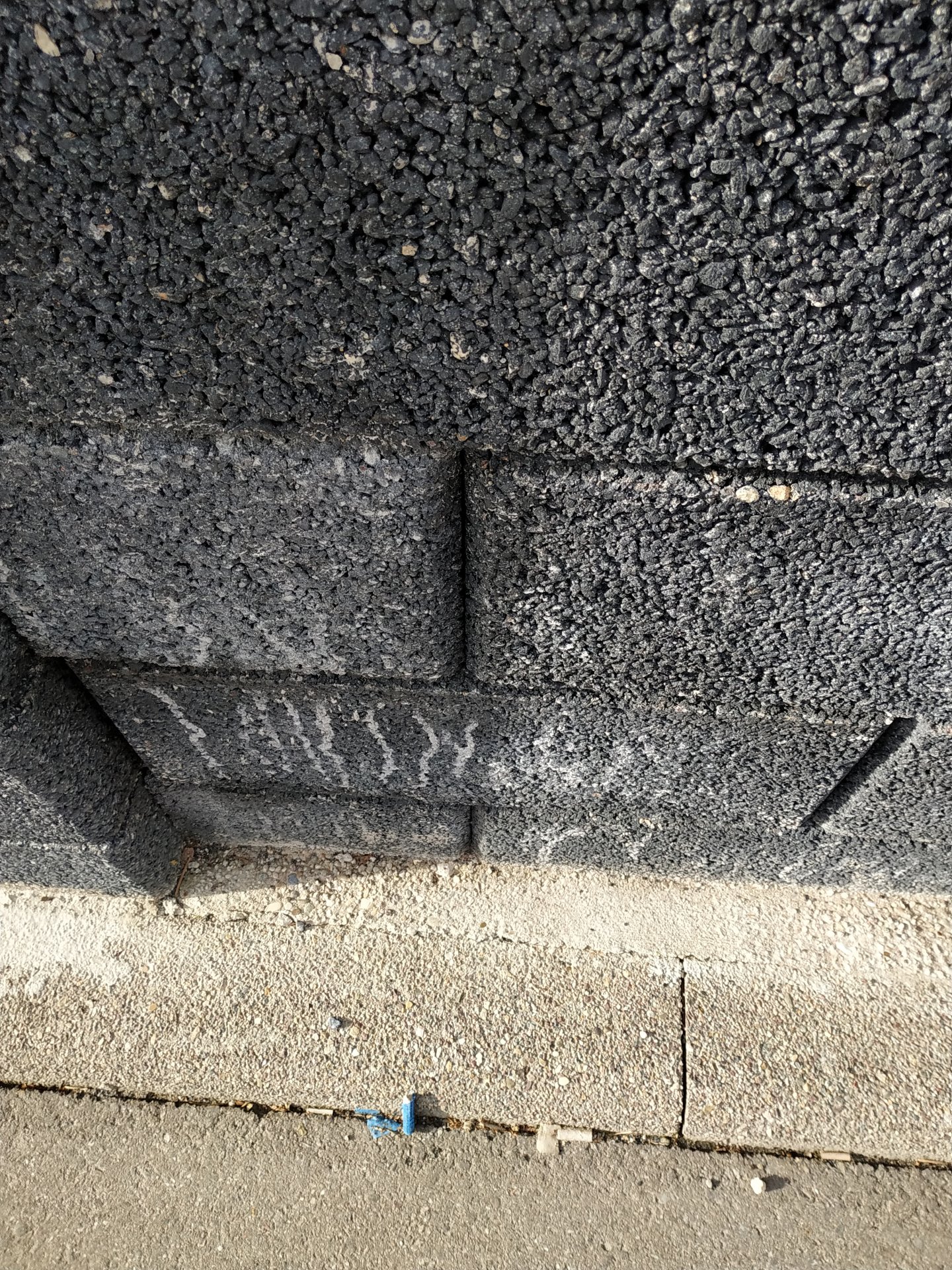

    Kann mir jemand sagen warum meine Mauer diese Ausblühungen hat? Die Mauer steht nun seit ca 4 Monaten.
    Und wie kann man diese Ausblühungen am besten wieder entfernen?
    Vielen Dank schon mal.

    Da dringt immer wieder Wasser ein .
    Das sind richtige Auswaschungen.
    Die gehen such schwerer ab als normale Ausblühungen .
    Aber du musst das Feuchtigkeitsproblem lösen.
    Man sieht ja wie nass der Bereich ist .

    Danke für die Antwort. Das heisst die Feuchtigkeit kommt vermutlich von oben? Ich habe ja noch keine Platten oben auf der Mauer. Sollte es danach gelöst sein?

    Ist deine Mauer von hinten abgedichtet?

    Ja. Also mit einer Noppenfolie.
    Ist das Produkt ein Salpeterentferner?

    Noppenfolie ist keine Abdichtung.
    Wie hoch liegt denn auf der anderen Seite die Erde an der Mauer an (in Steinen von unten)?

    Dieses Problem habe auch, habe zwar bisschen andere Steine aber ähnlich, auch der Hersteller verweist sogar drauf das die ersten paar Jahr kalkausblühungen normal sind, da Kalk aus dem Beton ausgewaschen wird.

    Komplett, bis ganz nach oben.

    Wenn kein Wasser und Kalk mehr vorhanden ist vermutlich.

    Ich bin der Meinung, so hoch wie da angefüllt ist und das genau der untere Bereich nass ist drückt da die Feuchtigkeit auch von hinten .
    Und da hätte ne Abdichtung drauf gehört und dann Noppenfolie als Schutz für genau diese .
    Und von oben muss natürlich auch was rauf .

    PS:
    schau mal nach Klinkerreiniger AC dann findest das Produkt aus Lönningen .
    Das Zeug hilft gut , aber bei dem Ausmaß wird es schwierig.
    als tip , Ursache beseitigen und dann mit betonfarbe streichen.

    Bei uns gibt auf diesen Sichtbetonschalungssteinen auch diese weißen Schleier, bei uns jedoch, da der Füllbeton zu nass angemacht wurde und das überschüssige Wasser mit Zement aus den Ritzen lief.

    Einfach abgraben und dann von hinten vernünftig abdichten. Alles andere von der Sichtseite wird nicht lange halt, das Wasser hat viel zu viel Power.
