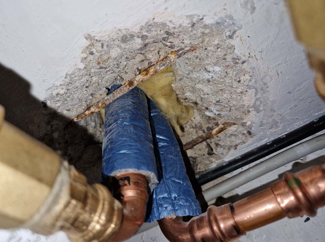

    Nachdem bei uns neue Wasserleitungen durch den Keller verlegt wurden habe ich in der Kellerdecke einen unschönen Ausbruch mit freiliegender Bewehrung. Siehe angehängtes Bild.
    Die ausführende Firma hält es nicht für nötig das Loch wieder zu schließen. Da das Verhältnis ohnehin schwierig ist werde ich wohl selbst tätig werden müssen.
    Wie/womit mache ich das Loch wieder zu?

    PCI Repafix. Das Zeug ist schnell, also wenig anmachen und sauber arbeiten.

    ok, danke für den Tipp. Sollte man gegen den Rost noch etwas unternehmen? Oder ist das egal, wenn es hinterher Luftdicht zu ist?

    ist egal, bist ja drinnen.
