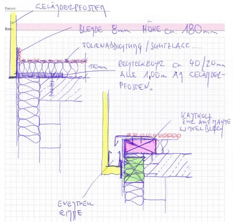

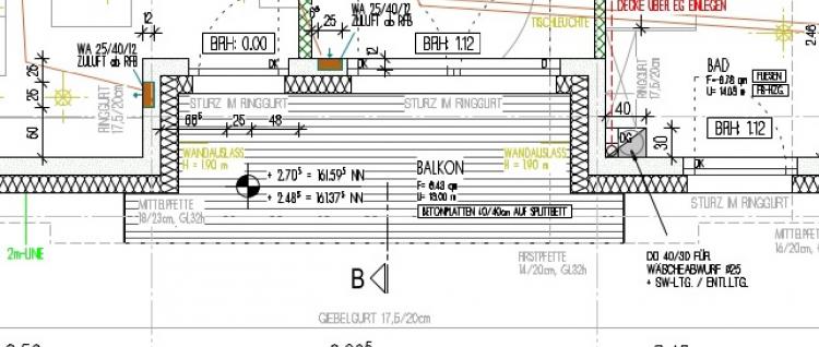

    Nun stellt sich die Frage nach der Ausführung des Balkons. Ich hab ihn zur Veranschaulichung mal angehängt. Der Boden des Balkons wird auch noch mit ca 120 mm gedämmt.
    Vorschlag des Architekten war, dass rund um den Balkon ein 200 bis 300 mm breites und 10 mm dickes Stahlband angebracht wird, an das U-Stähle angeschweißt sind, mit dem es auf der Betondecke fixiert wird. Jeder U-Stahl stellt hier natürlich eine Kältebrücke dar. Das Geländer soll dann an dem Stahlband befestigt werden und an das Stahlband wird angegipst.
    Meine Idee war nun StoFix UMP-TRI zur Befestigung des Geländers zu verwenden um Wärmebrücken zu vermeiden. Laut Architekt wäre das wohl möglich, es würde aber am Abschluss des Balkons ein 300 mm breiter Holzbalken montiert werden müssen, um darauf ein Tropfblech anbringen zu können, das mit der Dampfsperre, die zwischen Betondecke und Dämmung kommen muss, verschweißt werden kann.
    Die Ausführung mit dem Holzbalken gefällt mir auch nicht. Ist der wirklich nötig? Wie wird sowas normalerweise ausgeführt? Sollte ja keine Seltenheit sein.

    die textliche beschreibung ist genauso aussagekräftig,
    wie die oben angehängte grafik aus dem werkplan...
    a bissi mehr gehört schon dazu, mind. schnitte 1/50
    und details 1/10 - bei dem ding kann man gleich die
    schnitte 1/10 anlegen und spart zeit.

    ich kann leider nur kurz Antworten. Ich habe vom Architekt eben eine Skizze mit den 2 möglichen Varianten erhalten. Vielleicht machen die die Situation klarer. Unter dem Balkon befindet sich beheizter Wohnraum. Es ist kein freitragender Balkon, sondern Teil der Decke des EG.

    Versuchs mal mit einem 140x 60 dicken Holzbohle bis Vorderkante Beton und einer Seekieferplatte-Platte drauf die dann bis Aussenkante Dämmung reicht.. Der Holzbalken wird auf eine 30-40 mm dicke druckfeste Dämmung geschraubt. Dadurch ist diese Wärmebrücke wieder verringert...

    von beiden ideen halte ich nix. bei variante 1 ist die entwässerung wie zu lösen? variante 2 ist besser, die revisionierbarkeit der rinne funktioniert nicht. lässt sich das konstrukt statisch nachweisen?
    das nachdenken in der detaillösung kommt vom planer zu spät!

    ich habe vorhin nochmal mit dem Architekt gesprochen und mit sto telefoniert. Der Architekt hält Variante 1 Mit dem Stahlgurt immer noch für die beste. Die Wasserführende Schicht wäre wohl eine Folie unterhalb des Bodenbelages. Hier würde dann ein Wasserspeier im Stahlrahmen angebracht werden. Macht er wohl immer so.
    das Telefonat mit sto ergab, dass die Elemente wohl keine Zulassung haben. Wann diese Zulassung benötigt wird, konnte mir der nette Mann nicht sagen. Wir wollen evtl. eine Wohnung vermieten. Ist damit eine Zulassung schon nötig? Der Architekt wollte auch nicht richtig Stellung dazu beziehen und meinte nur, bei öffentlichen Gebäuden bräuchte man die Zulassung. Wenn wir das ohne Zulassung machen, meinte er, wäre der Installateur dafür verantwortlich, dass alles hält. Kann mir nicht so recht vorstellen, dass das stimmt.
    Wie würde denn eure favorisierte Lösung hier aussehen? Es ist für mich schwer gegen die Ausführung des Architekten zu argumentieren, da ich eben nicht vom Fach bin. Bei ihm habe ich aber auch nicht den Eindruck, dass er davon Ahnung hat. Das Argument mit den Wärmebrücken hat er jedenfalls verstanden.
