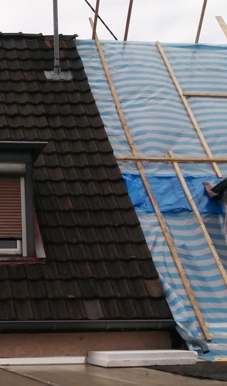

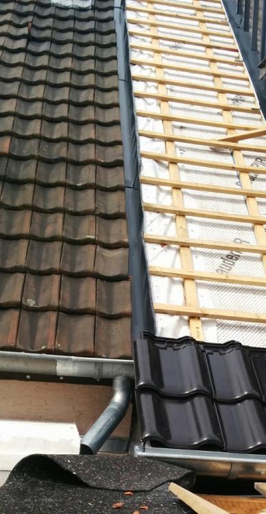

    kann man das rechte (neue) Dach so ans linke (alte) Dach anschließen wie auf den Bildern?
    Es geht die Unterspannbahn (Folie) und ein Blech unter die Ziegel des alten Dachs.
    Vorher war eine Ziegelreihe mehr auf dem alten Dach.
    Vielen Dank,
    Markus

    kommt darauf an, wie die Dampfsperre für das PUR Zeugs angeschlossen wurde, das kann man auf den Bilder nicht sehen. Wie ist die Traufe angeschlossen? Durchgehende Sparren als Dachüberstand?

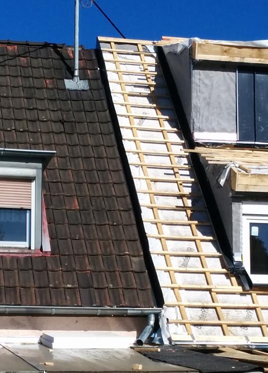

    Es geht mir um den seitlichen Anschluss der neuen Dachfläche an die alte Dachfläche. Vorher waren beide Dächer gleich hoch. Jetzt hat der rechte Nachbar wegen Dämmung sein Dach etwas erhöht. Das linke Dach ist ungedämmt und es gibt beim linken Dach keine Dampfsperre oder Unterspannbahn.
    Der seitliche Anschluss zwischen den beiden Dachflächen ist ja ein unterliegender Metallanschluss (Blech).
    Meine Frage wäre: Ist dort die Situation "geringe Wasserbelastung" anzunehmen, so dass wirklich keine Vertiefung oder Steg nötig ist?

    Noch ein aktuelles Foto:
