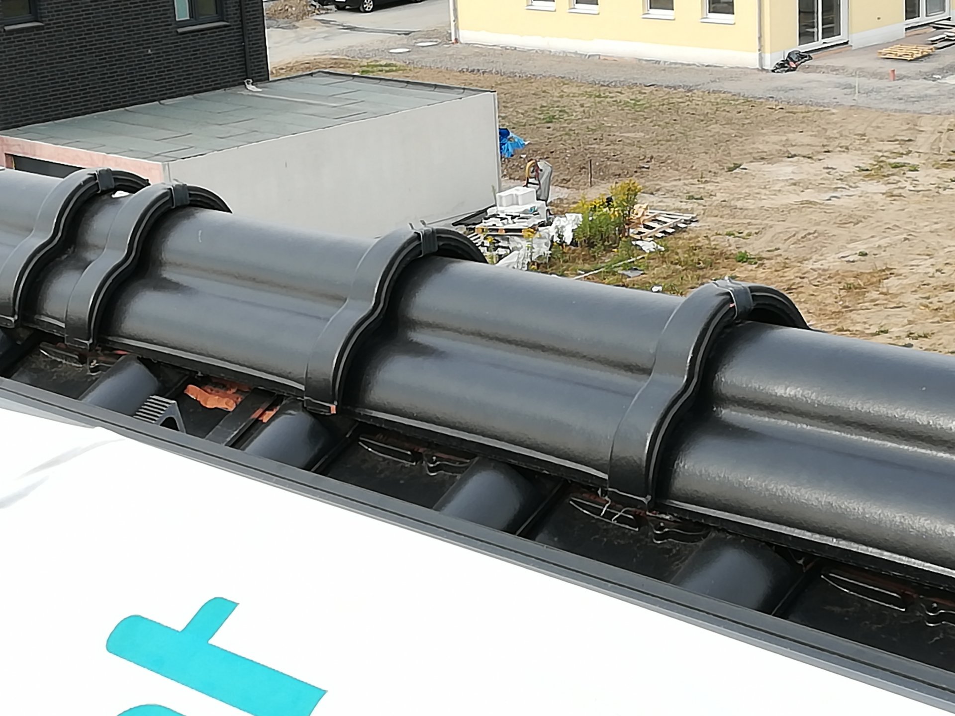

    nach Dacheindeckung wurden die Solarpanels direkt unter dem Dachfirst durch die Haustechnik Monteure installiert. Dafür wurden die Dachfirststeine sowie das Firstband meiner Meinung nach nicht fachgerecht demontiert und wieder montiert.
    Die Firstklammern wurden aufgebogen um Dachsteine zu entnehmen und das verklebte Firstband wurde abgerissen. Nach Installation der Panels wurde das Firstband unsauber hinter der Falz wieder angedrückt.
    Die Firstklammern wurden nach der Firstziegelmontage halbwegs zurück gebogen.
    Folge die Firstziegel sind jetzt im Vergleich zu vorher sehr locker und lassen sich seitlich bewegen.
    Ich habe den Punkt bereits beim Generalbauunternehmen bemängelt, daraufhin wurden die Klammern nochmal mit einem Hammer von oben bearbeitet um dies näher an den Ziegel zu bekommen. Ich meine mit mäßigen Erfolg.
    Frage: Dürfen Firstklammern auf und wieder zugebogen werden und ist es ok wenn das Firstband nur halbherzig vor der Falz aufgeklebt wird?

    Was mir eher Sorgen machen würde sind die Halterungen der Solaranlage. Diese können in dieser Einbauposition (direkt unter den First) ja gar nicht ordentlich mit den Sparren verschraubt sein. Das Gewicht drückt daher auf den Flächenziegel welcher brechen kann. Wenn das passiert heisst es Rückbau.
    Sollten die Firstziegel evtl. direkt durch die Klammer verschraubt werden? Ist aber von Ziegel zu Ziegel verschieden.

    Wenn das Band verklebt war, muß man ein neues Band wieder einkleben. Alles andere ist Murks

    Was für einen Ziegelhersteller hast du auf dem Dach liegen Braas ?
    Die Durchdringung von dem Solar ist fragwürdig und eigentlich sind die Teile inzwischen mangelhaft.
    Kein Gutachter sieht diese gerne.
    Deine Ziegel wurden wohl alle so ausgeschlagen und das ist nicht fachgerecht.
