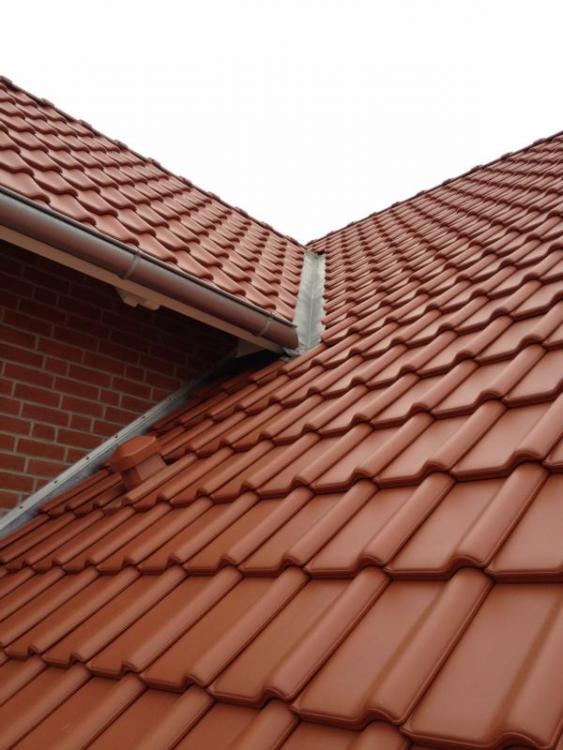

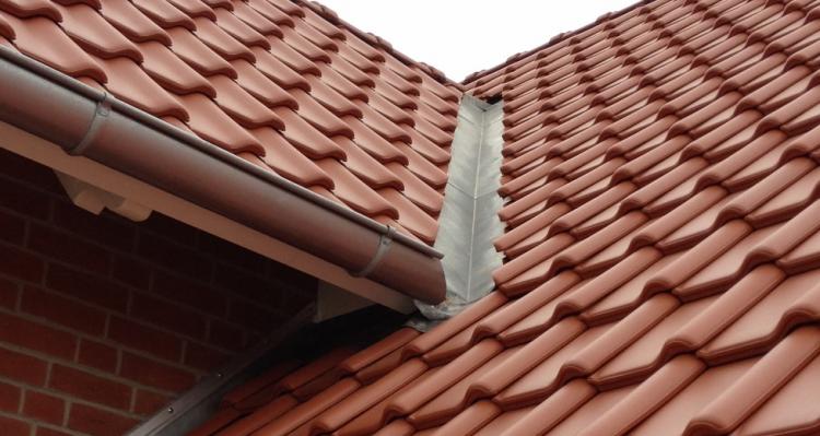

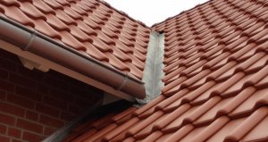

    mein Dach wurde gerade gedeckt. Was meint ihr zu der Dachkehle. Ist die Überdeckung ausreichend? Was meint ihr zu der Dachrinne? Ist die Wasserführung eine saubere Lösung?

    ist schwierig anhand der Bilder zu beurteilen, woher soll man wissen, was das Kehlblech für einen Zuschnitt( Breite ) hat, bzw. wieviel cm die Ziegel das Kehlblech überdecken???

    Mir ware das so zu riskant.
    Eine geschlossene Richtungsumlenkung des Dachwasssers der linken Fläche sollte schon sein.

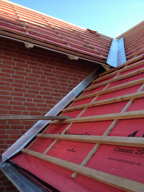

    Hier habe ich ein Bild gefunden wo man nur das Kehlblech sieht. Kann sich jetzt einer eine Meinung erlauben?

    Geht schlecht, wenn keine Angaben zur Dachneigung gemacht werden, den verwendeten Kehlblechen (auch wenn es sich rätseln lässt ;) ) und die Fotos sind mit unter wenig Aussage kräftig. Das die Rinne den Kehlauslauf zum Teil behindert mag bei Schnee oder Laub nicht ganz so toll sein. Wenn deine Unterdeckung aber richtig funktioniert, sollte die den eventuellen Extremfall ja Puffern können ;)

    Ich schneide Dachrinnen immer passend zur Dachneigung ab. Also Schnitt parallel zum Dach. Und mehr Platz, damit das Wasser/Schnee ungehindert weg kann...

    In welcher Richtung die Rinne abgeschnitten wird, spielt ja mal keine Rolle. Wichtig ist wo das Wasser rausläuft, und das ist da wo der Rinnengrund endet, ob da der Wulst, bedingt durch einen schrägen Abschnitt jetzt nach links oder rechts zeigt ist im besten Fall Geschmackssache.
    Eine zwangsweise Richtungsänderung des Wasserlaufes sehe ich hier nicht als erforderlich, bei der kleinen Fläche muss schon ein ordentlicher Platzregen kommen, damit das Wasser nicht einfach nur senkrecht vom Rinnenabschnitt nach unten läuft.
    Alles in allem sieht das, was man auf den Bildern erkennen kann, ordentlich und fachgerecht aus. Was da am Kehlauslauf aber noch mit Blei gebastelt wurde, kann man aus der Entfernung nicht beurteilen, mag aber auch ok sein.
    Eventuell wäre der Dunstrohrdurchgang einen Ziegel weiter links oder rechts "sinnvoller" gewesen, wenn von der Kehle das ganze Wasser gebündelt dagegen schießt, könnte es evtl. unter die Seitenüberdeckung spritzen.
    Deine Frage nach der Überdeckung kann man ohne gemessene Werte natürlich nicht beantworten. Welche Überdeckung meinst du denn eigentlich? Die der Ziegel auf das Kehlblech?
    Hier sind 10cm, gemessen rechtwinklig zur Kehle, ausreichend, da die Dachneigungen der Dachflächen offensichtlich steiler als 22° sind.

    Nein... ist es nicht. So wie es jetzt ausgeführt ist. Kann es eine Behinderung des Kehlfußes darstellen. Nämlich dann, wenn Schnee oder Laub sich dort sammelt und Wasser angestaut wird. Das geht bis zu einem gewissen Grad, dann gehts aber nicht mehr und das Wasser geht unterhalb der Regenführung wandern.
    Die Eindeckung muss auch im Jahrhundertregen funktionieren. Im Ausnahmezustand. Tut es das nicht, ist es keine sichere Konstruktion. Es geht doch auch weniger darum, dass, was nicht mal ersichtlich ist, die Fläche so klein ist. Sondern, dass hier Wasser von der Gaube/Friesengiebel - what ever - in die Kehle fliest, dass das Wasser des Hauptdaches in die Kehle fliest und dass die Rinne auch im Scheitelpunkt entwässert. Bei Starkregen kommt da einiges an Wasser an. Hier konzentrieren sich ja die Flächen und rinnen nich einfach nur in die Hauptentwässerung.
    Zu mal die Rinne mit der Hauptdachneigung weggeschnitten tausendmal besser aussieht.

    Der Wulst der Rinne in Flucht der Kehle von deiner Gaube (?) der untere Schnitt dann so, als würdest du ein Dickes Holz aufs Dach legen und an deren Oberkante an der Rinne entlang zeichnen. Eben mit der Dachneigung deiner Hauptdachfläche, irgendwas um die 30° vermutlich. Bedingt aber, dass der Kehlfuß hätte länger werden müssen. Zumindestens zum Stirnbrett hin, an deiner Gaube.

    Unabhänig von der Tatsache, daß man die Details(hauptsächlich Rinne Gaube/ Kehlanschluß) besser ausführen kann sehe ich hier keinen offensichtlichen Mangel.
    Die Überdeckung der Ziegel in die Kehle wird wahrscheinlich passen.
    Bessere Ausführung mMn: Rinne Gaube mit 2 Böden und Abfluß an der vorderen Ecke der Gaube. Aber das muß halt von Anfang an geplant und beauftragt werden.

    Ich bin zwar kein Fachmann, aber bei der gezeigten Ausführung besteht ME durchaus die Gefahr, daß schon bei etwas heftigerem Regen (erst recht bei echtem Starkregenereignis) reichlich Wasser aus der Teilrinne rechts neben der Kehle unter die Eindeckung getrieben wird.
    Mit etwas Glück geht nicht allzuviel davon durch die Unterspannbahn...
    Rinneneinlaufbleche gibts offenbar auch nicht.
