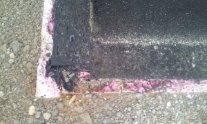

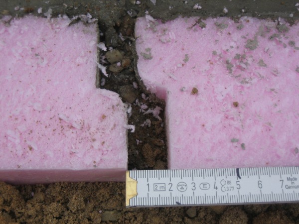

    bei meinem EFH wurde gerade der Rohbau fertiggestellt. Bevor ich die letzte Zahlung anweise, wollte ich allerdings noch evtl. Mängelbeseitigungen besprechen.
    Beim Herstellen der Streifenfundamente und der Bodenplatte hatte ich dem Bauleiter mitgeteilt, dass mir die Ausführung der Dämmung nicht gefallen hat.
    Es wurden 8cm XPS Platten unter die Bodenplatte gelegt sowie in die Gräben für die Streifenfundamente gestellt.
    Der Bauleiter meinte, mein Einwand wäre übertrieben. Ich würde gerne Eure Meinung dazu hören.
    Was ich bemängele:

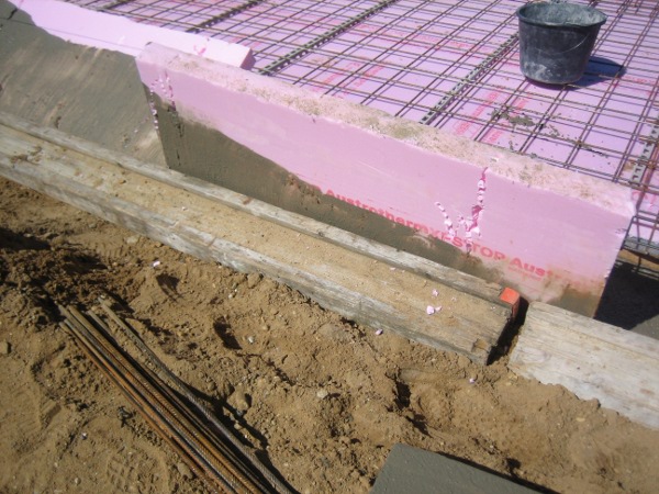

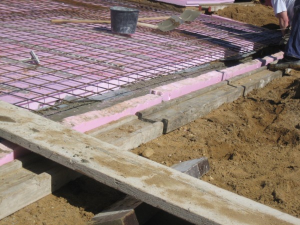

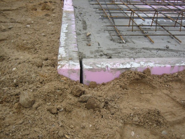

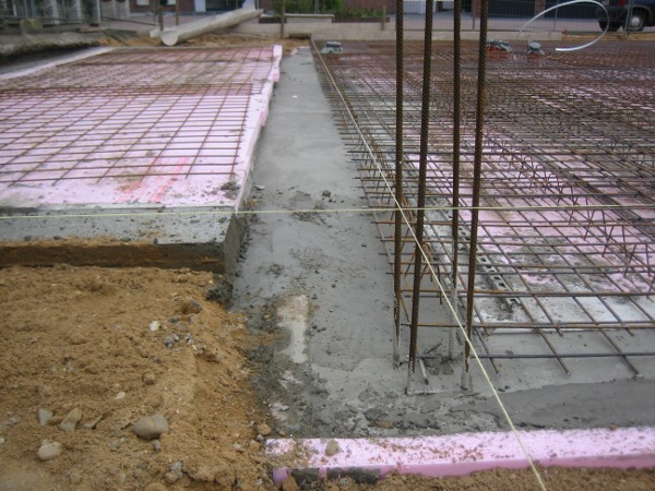

    Beim Giessen der Fundamente sind an einer Seite die Platten aufgeschwommen. Die Bauarbeiter haben sich auf die Platten gestellt und drauf herum getrampelt, um die wieder runter zu drücken. Das hat natürlich nur bedingt funktioniert.
    1) 5cm ragten oben noch raus -> es wurden oben an sehr vielen Platten Streifen abgeschnitten (könnte ich ja noch mit leben)

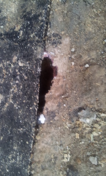

    2) Es gibt verteilt in Summe bei ca. 10-12 Stosstellen zwischen den Platten Lücken zwischen 5 und 40mm!
    3) Die Dämmplatten wurden nur mit kleinen Nägelchen provisorisch gegen Aufschwimmen gesichert mit dem Resultat, dass die Nägel bei den aufgeschwommenen Platten tiefe Risse und Kerben eingerissen haben

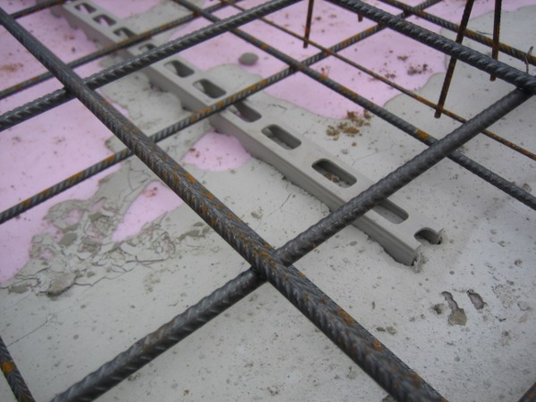

    4) Die Abstandshalter für die Stahlmatten in der Bodenplatte haben sich in die Platten reingedrückt. Macht man das so? Wie sehen die Platten aus wenn dann mal mehr Druck von oben kommt?

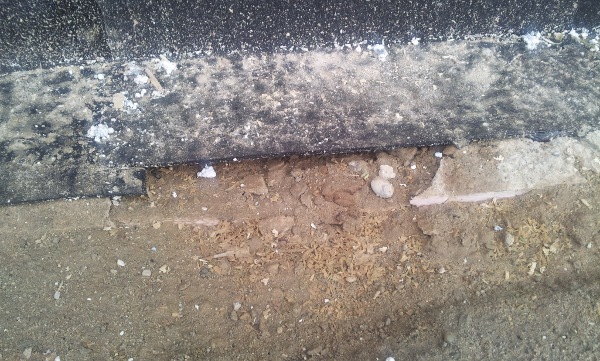

    5) Die Dämmung geht einmal ums Haus herum, aber endet irgendwo vor der Garage. Hätte da nicht wenigstens das noch einen Meter oder so Richtung Garage gezogen werden sollen, damit das Streifenfundament des Hauses besser abgeschlossen ist?
    Das hatte ich übrigens damals auch dem Architekten mitgeteilt, der hat das ebenso als "Quatsch" abgetan und nicht wirklich drauf reagiert.
    Was meint Ihr dazu? Wie soll ich reagieren?
    Vielen Dank!

    Hatte dem Baunternehmen schon gesagt, dass die Abstände zu gross sind. Die meinten "dann setzen wir noch eine Platte davor". Das halte ich aber für Murks, besonders als ich fragte, wie die befestigt werden soll: " Die haben doch nichts zu halten, die werden doch eh eingegraben und dann hält das schon".
    Momentan fühle ich mich was die Vermeidung von Wärmebrücken angeht verdammt schlecht aufgehoben. Der Bauleiter hält meine Kritik für übertrieben, der war ja schon einer Meinung mit dem Architekten.
    Also einfach das anmängeln reicht sicher nicht. Das Bauunternehmen würde jetzt mit möglichst wenig Aufwand "was davor klatschen". Hätte erwartet, dass der Bauleiter gefälligst sagt, wie das vernünftig auszuführen ist. Scheinbar hat dieser ein Interessenskonflikt und will sich sein Verhältnis mit dem Rohbauer und dem Archtitekten wegen so einem Hokuspokusthema - Wärmeschutz - nicht verscherzen. Der restliche Rohbau ist doch ordentlich (was auch stimmt) also was gibts da zu meckern... tolle Wurst, auf dem Papier steht dann KfW 55. Na Herzlichen Glückwunsch!
    Mein Vorschlag wäre, an den Lücken Streifen senkrecht abzuschneiden, dann einen passenden neuen Streifen zu schneiden und den dann ordentlich einzukleben.
    Gibt es denn einen Kleber oder einen Schaum, der dann wenigstens noch selbst isoliert? Normalerweise werden die Platten ja überlappend verlegt. Das geht ja damit nicht.
    1) Was meint Ihr? Gibts bessere Vorschläge?
    Dann bleiben allerdings immer noch die Risse an etlichen Platten. Die müßten eigentlich komplett getauscht werden. Aber Ihr könnt Euch denken, wie die Argumentation dann sein wird: "Wegen dieser kleinen Risse braucht mann die Platten doch nicht tauschen, das wird man im Haus nachher sowieso nicht merken".
    Die Risse gehen aber mit Sicherheit 3-4cm in die Platten rein. Auf dem einen Photo aus dem ersten Post könnt Ihr das erahnen.
    2) Wie seht Ihr das?
    3) Das Thema umlaufende Frostschürze. Da kann der Rohbauer natürlich auch sagen, er hat es genau nach Detailplan umgesetzt. Wie gehe ich damit um? Der Architekt hat sein Honorar schon für die Detailzeichnungen bekommen (war bis LP5 beauftragt). Ich hatte das auch in einer Mail angemeckert, aber das wurde schlichtweg ignoriert.

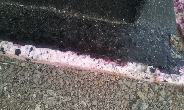

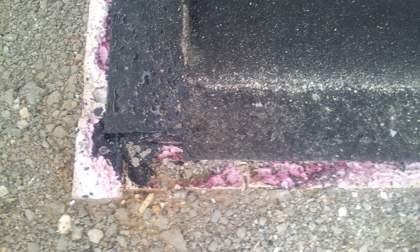

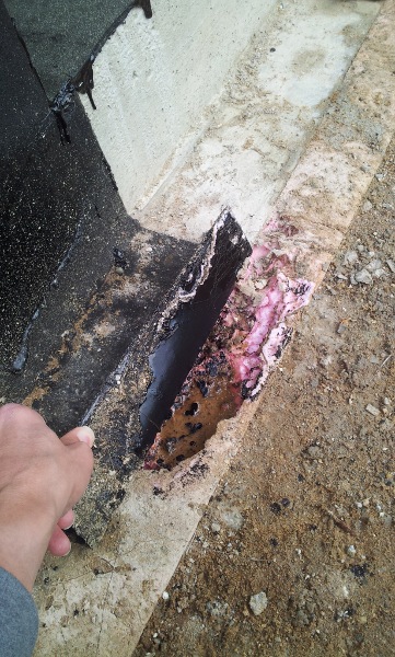

    Es wurde aussen Bitumen aufgebracht mit dem Brenner und dabei die XPS Platten verschmort. Das kann so sicher nicht richtig sein. Aber wie argumentiere ich - bin ja eh schon scheinbar zu pingelig. Und im Zweifel bin ich dann ja eh nur dummer Bauherr, der keine Ahnung hat.
    Deren Einwand wird auch sein, was soll denn damit passieren, die Dämmung ist doch immer noch gegeben.
    4) Wie seht Ihr das? Sollen die Platten komplett runter?
    5) Ist das überhaupt korrekt hier Bitumen aufzubraten? Sollte da nicht eher ein Dicht-Anstrich ausgeführt werden?

    - alle verschmorten Platten tauschen (aber hier wird mit Sicherheit argumentiert werden, das ist nur oberhalb und nur Kosmetik. Was meint Ihr dazu? Soll ich darauf bestehen? Mi welcher Begründung?)
