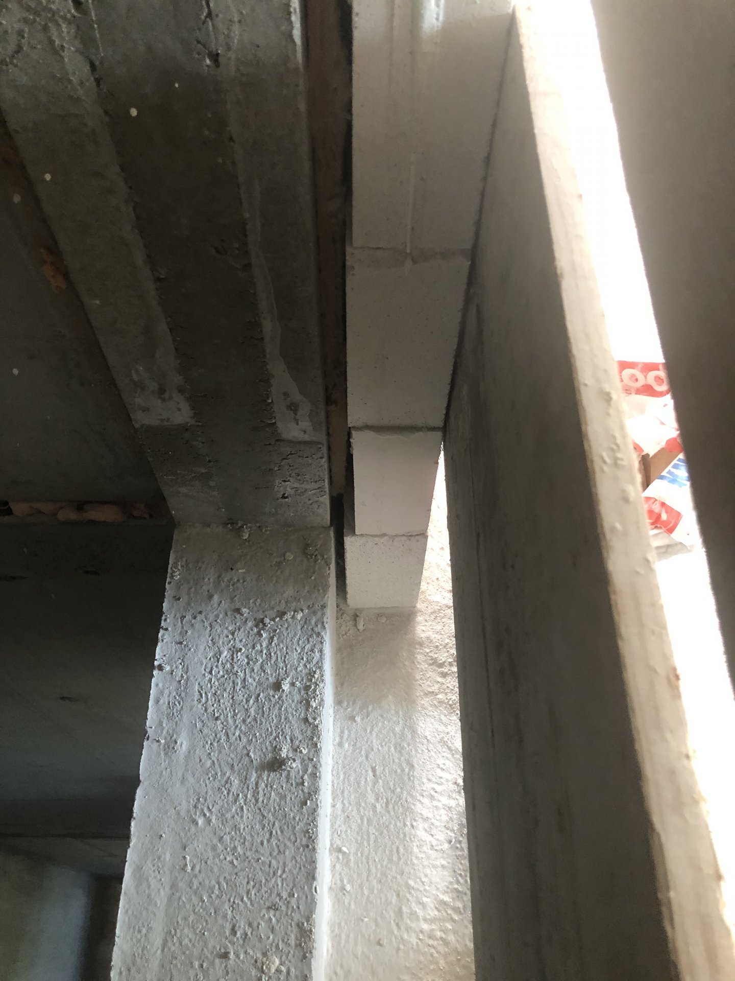

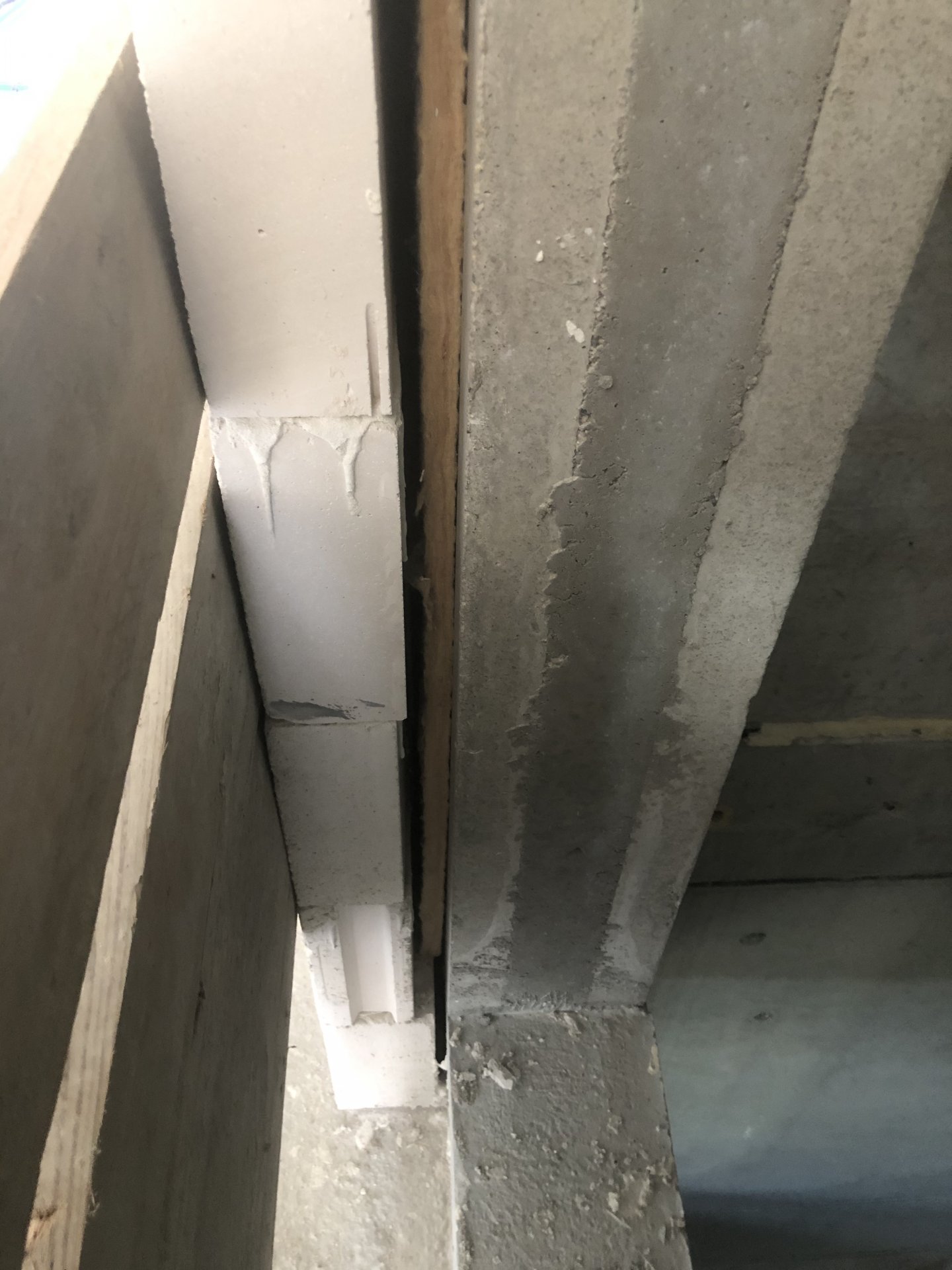

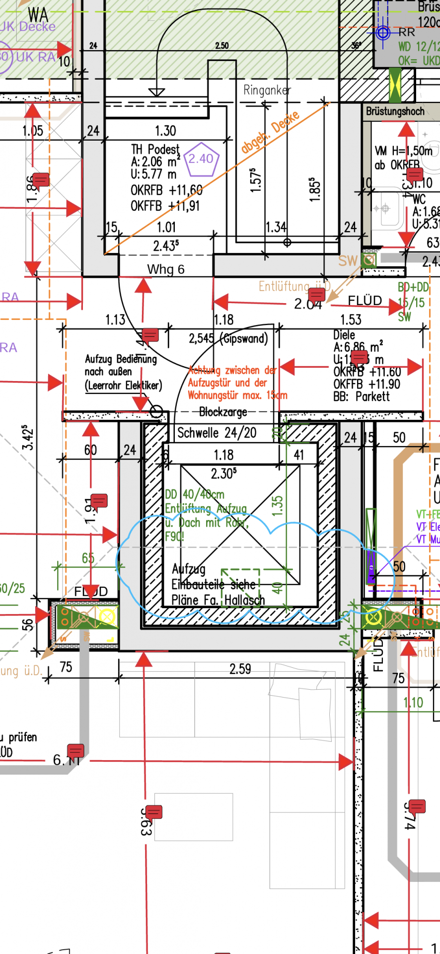

    Hallo Forenmitglieder,
    Ich benötige bitte Eure Hilfe :
    Es geht um den Fahrstuhl der in meine Wohnung führt.
    Der Aufzug wird von Otis eingebaut,

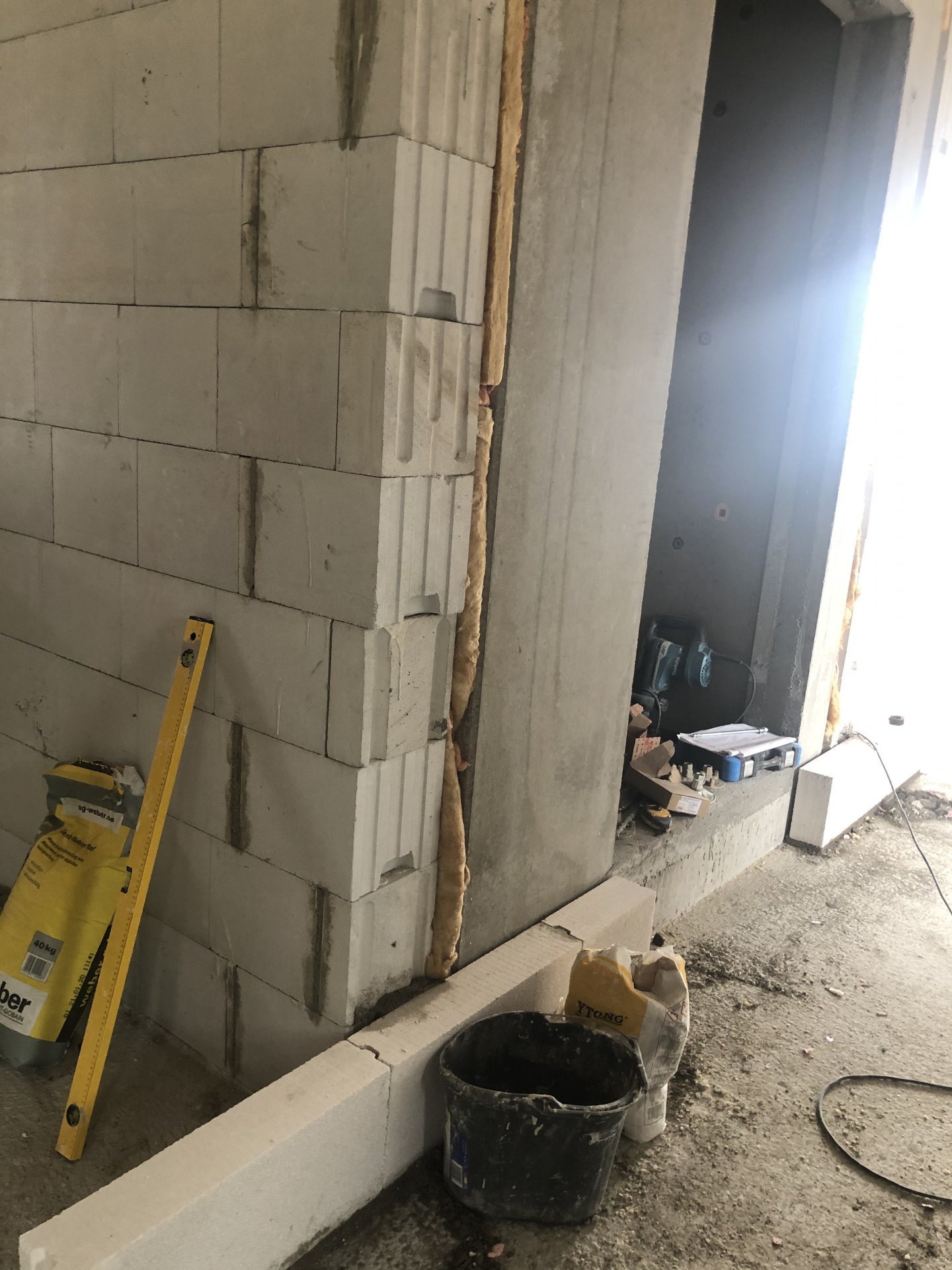

    Um den Fahrstuhl ist eine 20cm Betonwand vorne wo die Tür rein kommt ist der Beton 24cm . Aussen ist wie ein U mit 24 Kalksandstein genauer mit Abstand zum Beton 2cm
    Mein Problem ist die Wand mit der Fahrstuhltür die ist nur mit 17,5cm Stärke Kalksandstein bis 2,75m hoch gemauert wurde auch mit einem Abstand von 2cm zur Betonwand. Dazwischen haben sie Brandschutzwolle eingefügt.
    Nun meine Frage reicht das als Schallschutz aus ?? Wie gesagt es geht mir um den Abstand von den 2 cm nach oben da ich eine angehängte Decke habe - kann dann der Schall nach oben und sich dann ausbreiten.
    Ich habe mal Bilder eingefügt das man ungefähr sieht was ich meine .
    Für Antworten wäre ich sehr dankbar
    Liebe Grüße
    Thomas

    Anbei noch der Plan

    Diese Tür muss DS sein denn fh Klassen haben die Lifttüren aber nicht RS, Schallschutz Empfehlung das maximale was geht.
    Ja. Wenn keine Fehler oder Brücken oder Mörtel vorhanden ist. Achte auf den Blockzargenanschluss bzw lass zwischen Blockzarge und Beton und der Kabinenfassung auffüttern, ist die 'Zarge' der Lifttür eigentlich im Beton gesenkt oder sitzt es bündig.? Du bekommst doch eh eine Penthouseschaltung?
    Nee RS nicht Fred leider, liegt ja in der Konstruktion bedingt.

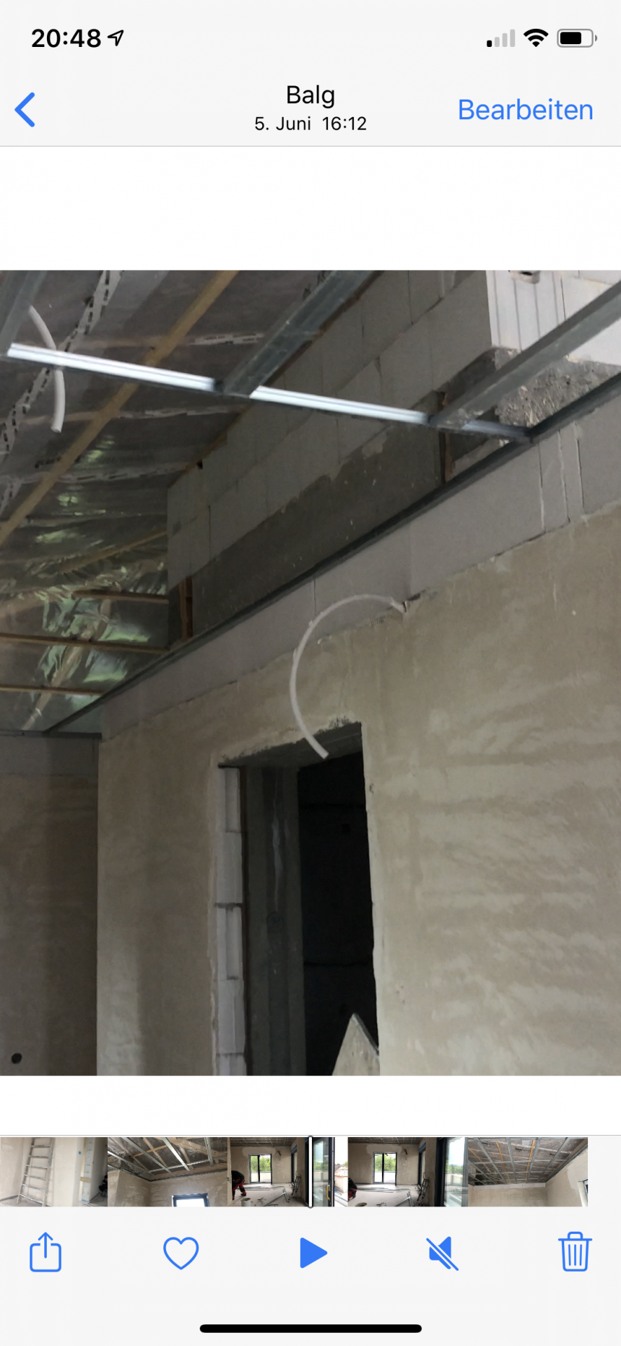

    Das muss so sein - wichtig ist das deine Decke wirklich an der Decke ist und es keinen seitlichen Anschluss gibt zur Wand auch kein Dübel oder sonstwas, dort muss der Trockenbau sehr sorgf arbeiten.
    Kommt aussen noch WDVS? Also Temperaturänderung führen oft zu Knacken, thermische Wechsel im Liftschicht sind schlecht.

    Die Decke hat keine Verbindung zum Betonschacht

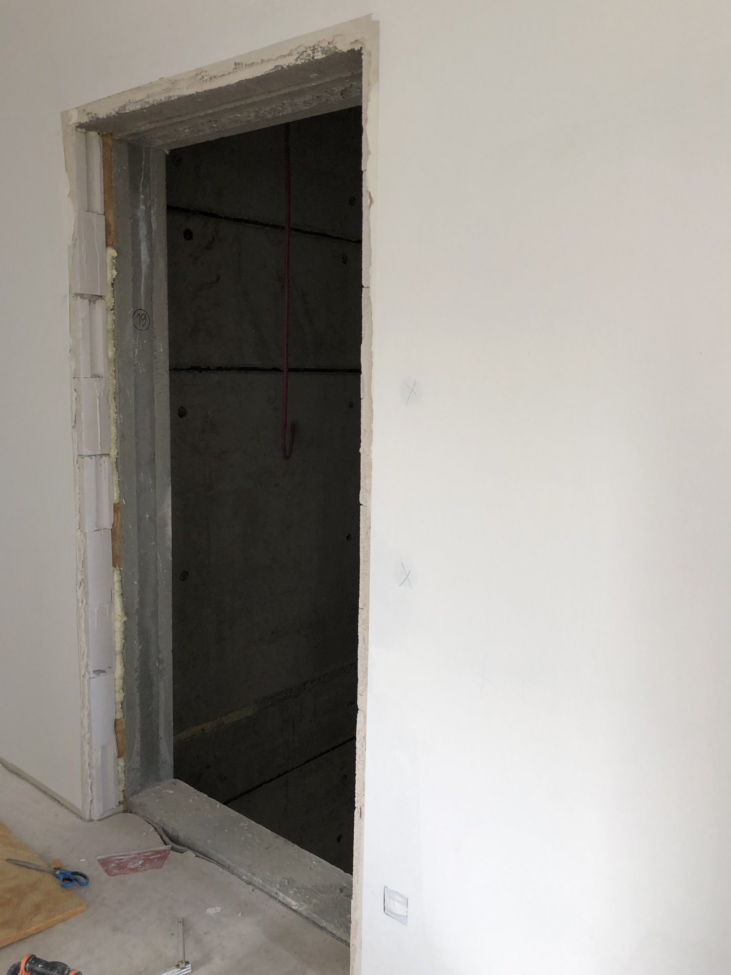

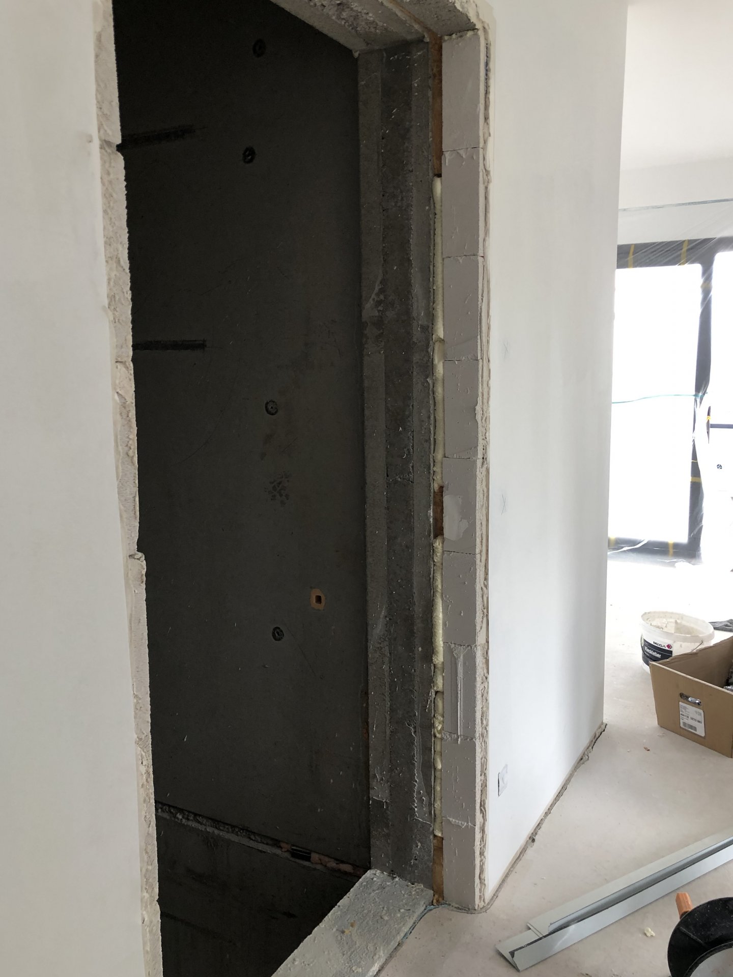

    Wenn ich meine Fahrstuhltür höre habe ich ja kein Problem aber wenn ich halt den Fahrstuhl ständig höre wenn er fährt oder die unteren Türen schon
    Im Moment sieht es so aus

    Der Bauschaum dort ist schonmal ne lustige Schallbrücke, das würde ich wieder entfernen lassen und mit Stopfwolle ausstopfen.
    Estrichleger hatte mal wieder keinen Bock auch saubere Arbeit?

    Rückseitig in dem Betonschacht wird heutzutage, da beim Fred schon länger her ist, Profile geschraubt geschossen entweder Z oder U oder Trapez zur Schallbrechung, einige führen diese sogar in der steigenden Front neben den Türen aus, insofern genug Platz ist, elementar sind diese dem Brandschutz geschuldet aber der Schallschutz wird auch leicht verbessert.

    Im Plan steht Entrauchung über F-90 Rohr.

    Ok danke für den Typ mit dem Bauschaum und den Profilen
    Bauschaum mache ich gleich selber weg und stopfe alles voll mit Wolle
    Otis frage ich mal mit den Profilen ob die das Standart dranmachen

    So jetzt habe ich den Bauschschaum selber entfernt und alles mit Steinwolle ausgefüttert.
    Ich bin Laie und die Frage ist ernst gemeint: Die Steinwolle habe ich so weit es ging gut verdichtet reingedrückt war das gut oder hätte ich sie nicht verdichten dürfen

    Stopfen war gut.
