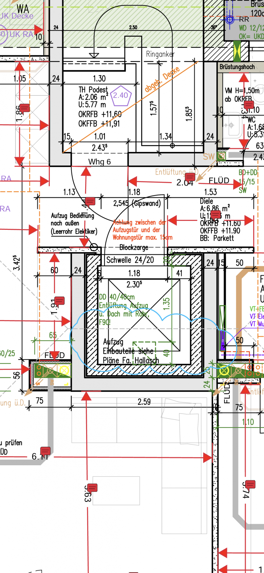

    Auf der Tür müsstest Du die Prüfplaketten auf der Bänderseite im Falz finden.
    Poste doch bitte mal einen Planausschnitt mit dem Aufzug und den Türen.
    Und nicht die Zugänglichkeit zum Antrieb im Störungsfall und bei Wartungen aus dem Auge verlieren. Das könnte sonst ein böses Erwachen geben.

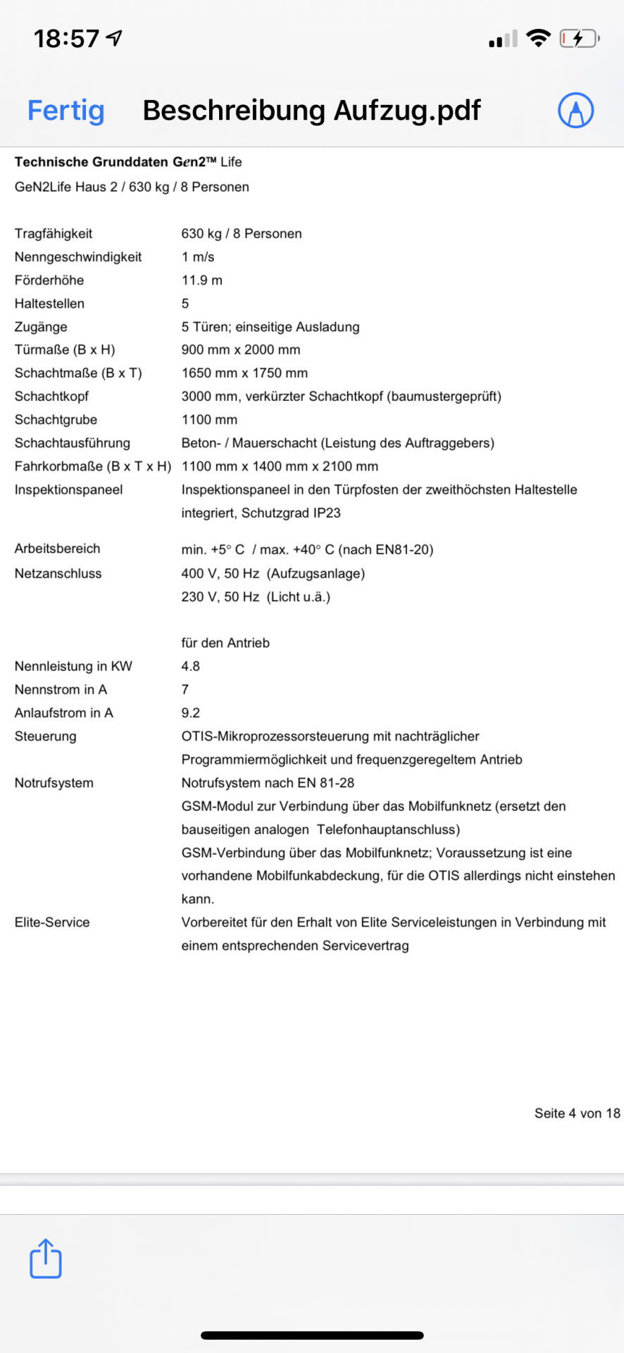

    BD6F6D34-9618-487A-B546-2579131BB190.png F36E7E8F-4063-49B2-B327-50DFE9FD03E9.jpeg
  9. #29 Fred Astair, 02.08.2020
    12.855
    6.703
    Dankeschön fürs Einstellen der Unterlagen.
    Ja das ist genau dasselbe Modell wie meiner. Gute Wahl.
    Die Türsituation ist genau so, wie ich sie auch hätte akzeptieren müssen, wenn ich auf der Haltestelle in der Wohnung bestanden hätte.
    Der Antrieb sitzt, wie bei mir, auf der obersten Etage. Da dürfte der Service- und Havariezugang durch Deine Wohnung unvermeidlich sein.
