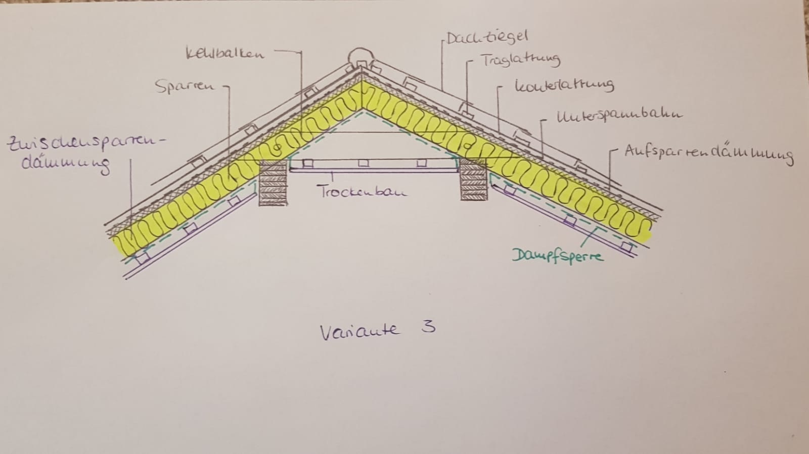

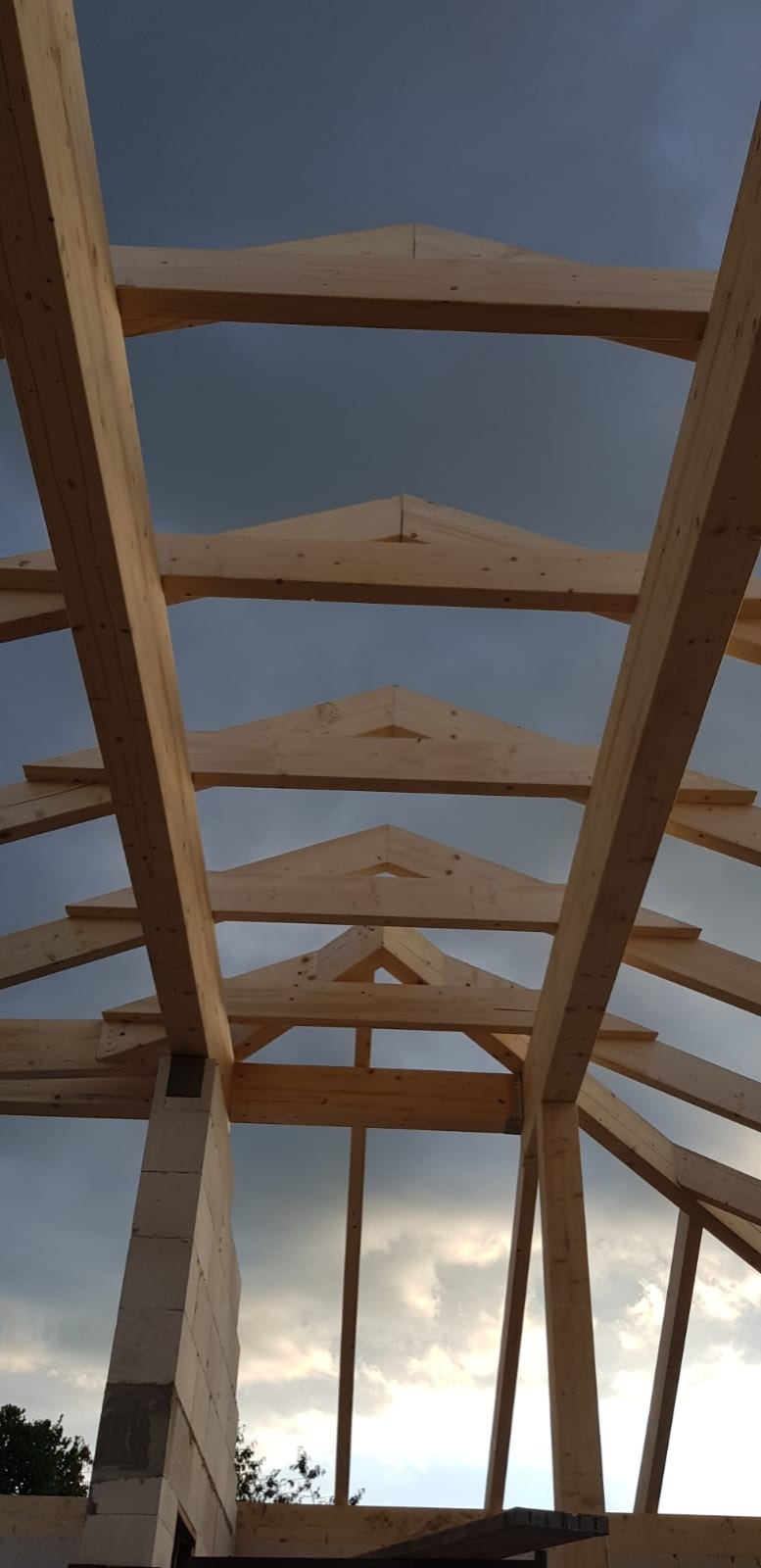

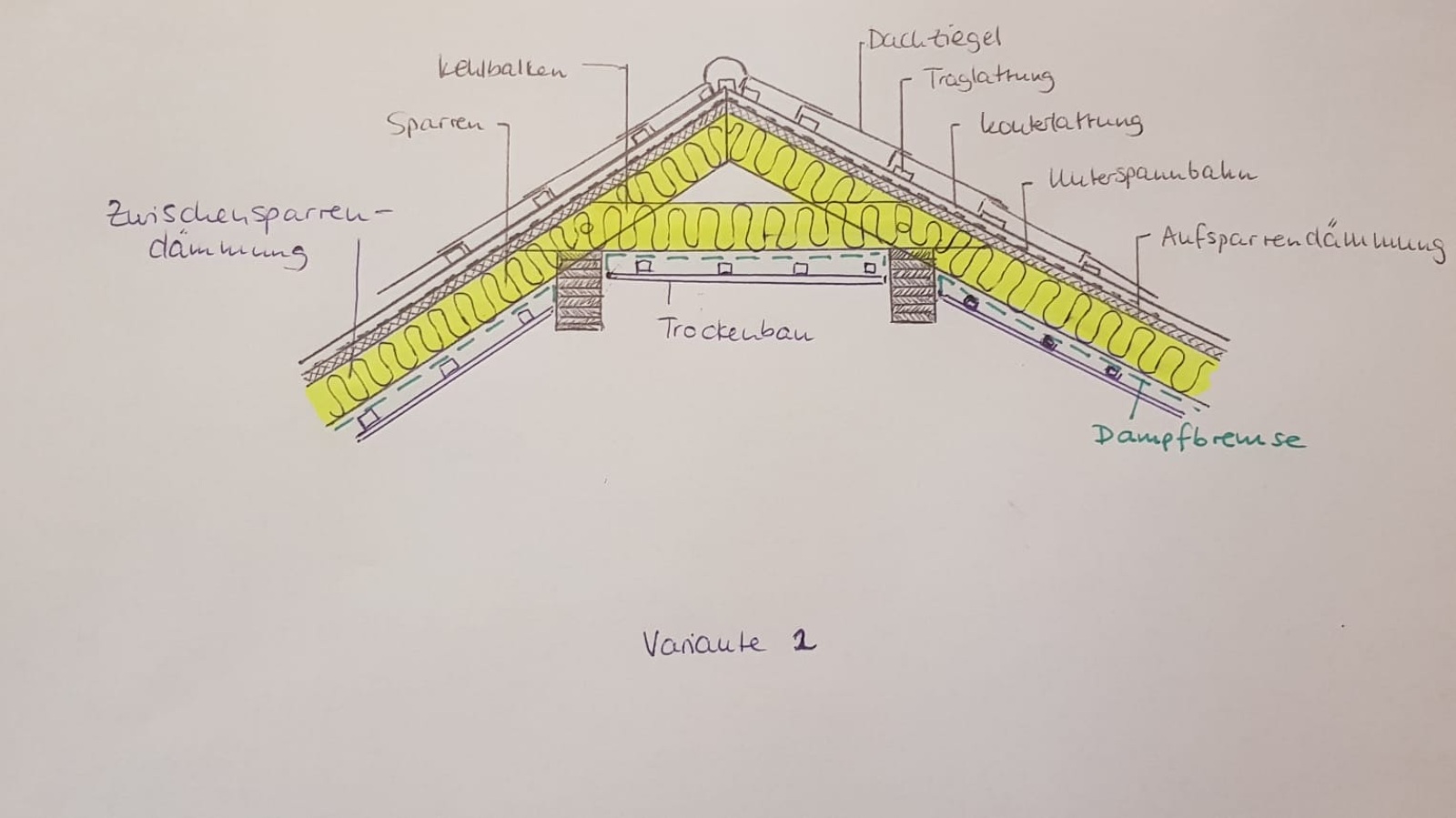

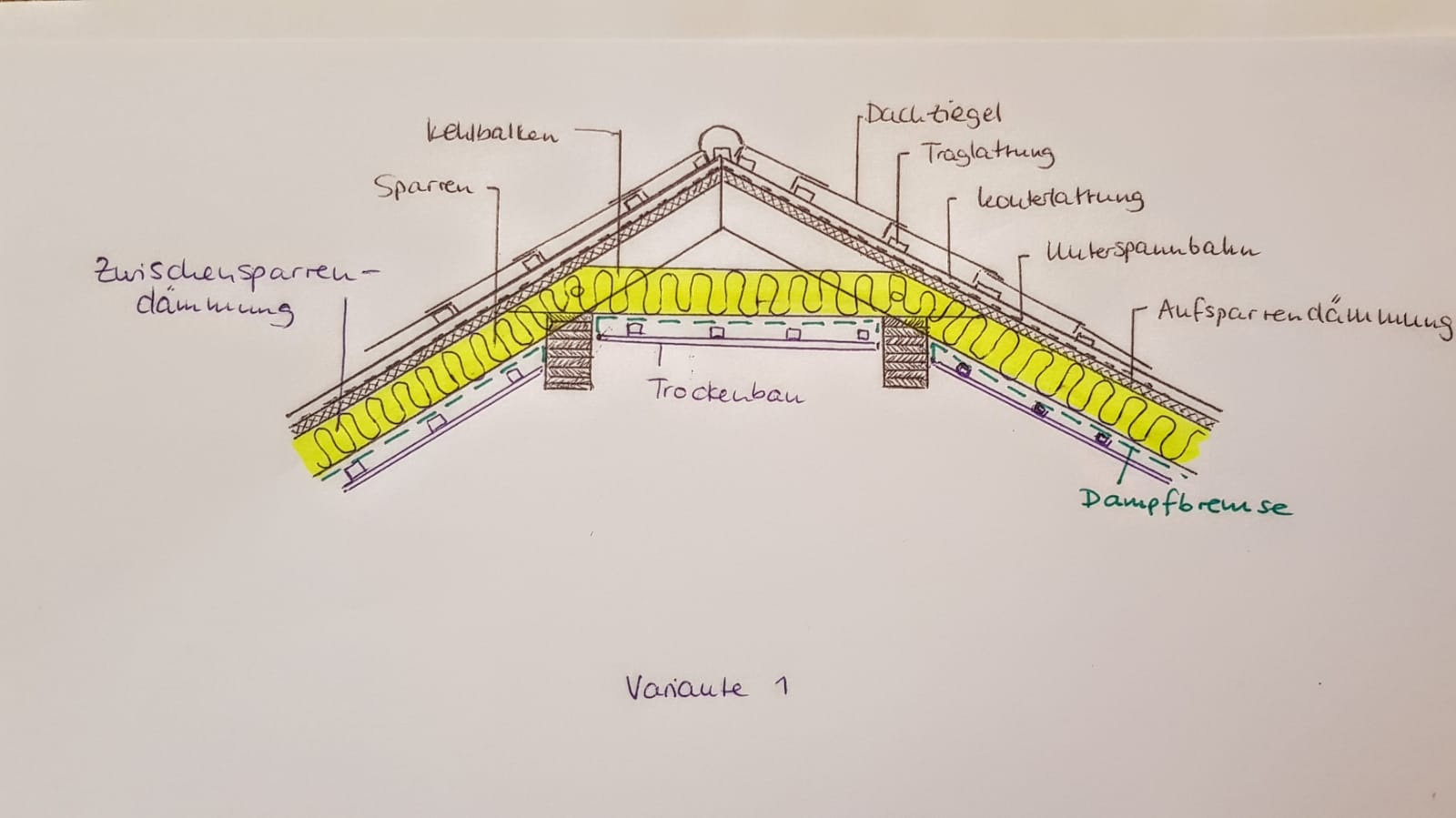

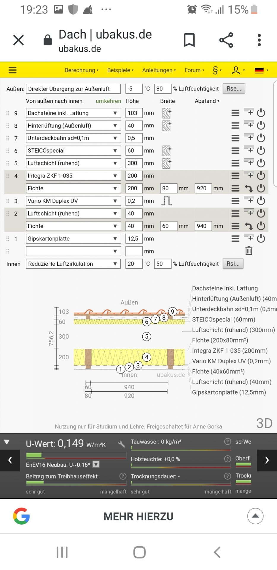

    Hallo, wir haben unser Haus in Bungalow stil um eine Etage erweitert und wollen uns jetzt an den Dachausbau machen.
    Es handelt sich um ein Pfettendach mit Ziegel Eindeckung. Darunter befindet sich eine Holzweichfaserplatte als Aufsparrendämmung. Da das Gewerk hier so schlampig gearbeitet hat (das einzige was wir haben machen lassen), dass an vielen Stellen Fehlstellen waren haben wir uns zusätzlich noch für die Verlegung einer eigentlich nicht erforderliche Unterspannbahn entschieden.
    Jetzt sind wir uns nicht ganz sicher, wie die korrekte Ausführung der Zwischensparrendämmung und Dampfbremse aussieht. Nach Recherche im Netz findet man widersprüchliche Aussagen. Ich habe dazu mal 3 Varianten aufgezeichnet und angehangen.
    Vielleicht ist ja hier jemand dabei der konstruktiv helfen kann.
    Würde mich freuen.
    Lg 2020-01-14-19-30-09.jpg 2020-01-14-19-11-59.jpg 2020-01-14-19-12-44.jpg 2020-01-14-19-12-59.jpg

    Ich würde Variante 1 machen, dann wird das Dach am besten hinterlüftet, weil die Luft schön aus dem Spitz raus kann.

    Nee, die Holzfaserdämmung widerspricht 1 und 2. Bleibt nur 3

    V3 ganz klar

    Liegt das nicht auch an der Traufseitigen Fuss/Dachkastenausführung.... und der verwendeten Aufsparrendämmung bzw was für eine verwendet wird und der Nutzung, zumal USB darauf ist - ich würde den First bereich offen lassen 'umspült' also dort auch keine Dämmplatte,ausgleichen geht ja mit der Dämmung dort und was spricht gegen Variante 2 Skogi :lockabgeändert s. v.

    Das wäre doch dann die V1 ohne Aufsparrenfämmung im Spitz. Dort würde ich dann einfach aufdoppeln mit Holz.

    Nach Fachregel muß die Firstspitze und das "Dreieck" belüftet sein. Das Detail finnste bei pava... unter Ziff 3.8. Mein Favorit wäre ja auch Lösung 1, weil aber die Holzfaserdämmung bis oben hin dicht ist und ich mal vermute, daß das Dach schon gedeckt ist, fällt diese Lösung aus.

    Ich lese das so, dass das Dach bereits gedeckt ist, damit ist auch die Weichfaserplatte mit Unterspannbahn schon lange fertig und kann am First auch nicht gekürzt werden, was auch keinen Sinn ergibt.
    Die luftdichte Ebene unter den Sparren bis in den First zu ziehen ist aufgrund der Kehlbalken ein Ding der Unmöglichkeit.
    Von daher kommt eigentlich nur V1 und V2 in Frage.
    Eine funktionierende Dampfbremse/luftdichte Ebene vorausgesetzt, hat man mit beiden Varianten keine Probleme.
    Ich würde aber den Spitz komplett mit Dämmung füllen, dann sind keine undefinierten Hohlräume vorhanden und es gibt sicher keine Probleme. Also sozusagen V2 mit etwas zusätzlicher Dämmung.

    vielen Dank für die bisherigen Antworten. Wie ich sehe gehen die Meinungen auseinander ;)
    Ja das Dach haben wir schon fertig gedeckt.
    Ich denke halt auch, dass es bei Variante 3 wesentlich schwerer ist, die luftdichte Ebene fehlerfrei hin zu bekommen. Man muss ja überall an die Sparren andichten.
    ich hätte Variante 1 favoritisiert. Hätte gedacht, dass der Luftraum über der Zwischendämmung nicht weiter wild ist. Sagt man nicht auch, dass Luft auch dämmt?
    Da wir auf ein Bestandsgebäude bauen und die Fundamente lasttechnisch ohnehin ausgelutscht sind, würde ich gern "so wenig" Dämmung wie möglich haben, um nicht "sinnlos" mehr Last einzutragen.
  17. Rock
    Rock
    14.01.2020

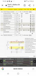

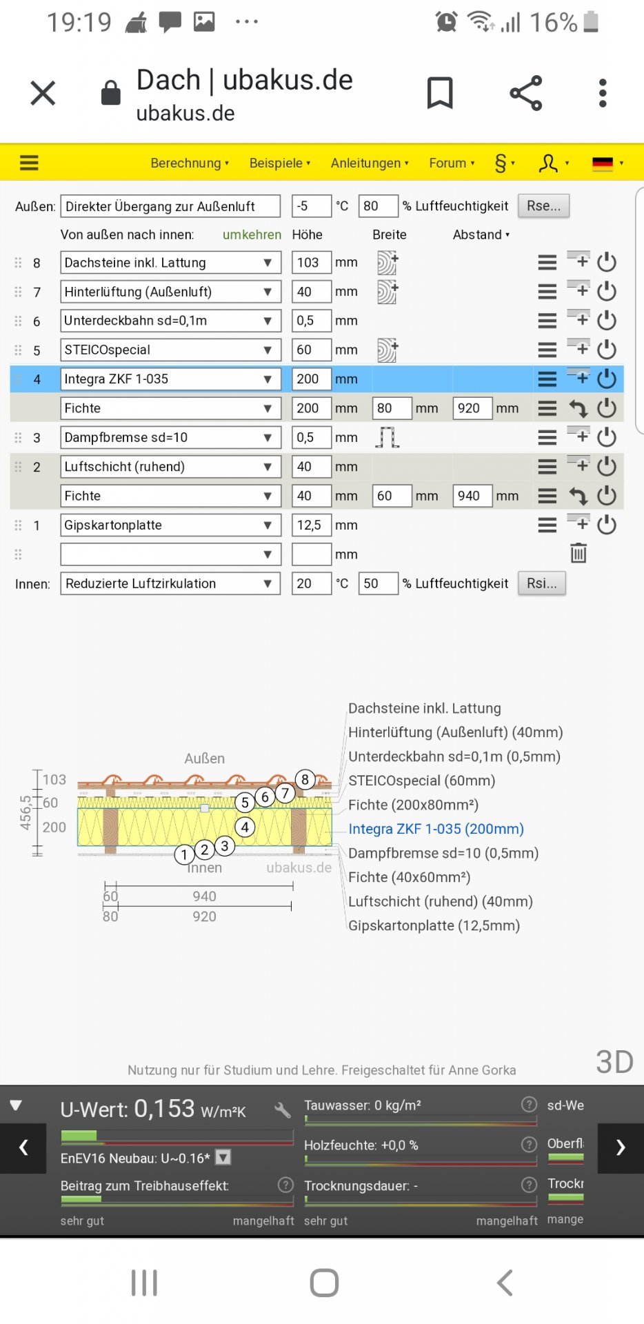

    Hab beides mal im Programm eingegeben. Ist es demnach nicht egal, wie man es ausführt? Bei beiden würde kein Tauwasser entstehen‍ oder seh ich das falsch?

    Was willst Du hören? Supidupiallestoll?
    nach Fachregel und nach Herstellervorgaben ist das Ding zu belüften oder voll zu dämmen. Punkt.
    Kann sein, das es funktioniert, kann aber auch nicht sein. Im schlimmsten Fall bauste halt nach einiger Zeit einen neuen Dachstuhl.

    Nein, will nicht hören supidupiallestoll, sondern wollte konstruktive Kritik.
    und da ich nicht so richtig verstehe, wieso die Luft dort oben schädlich sein kann/soll, hab ich das ganze nochmal gerechnet. ich bin leider kein Profi im Wärme/Feuchteschutz.
    Deine Aussage mit der Fachhregel ist doch eine Grundlage mit der man Arbeiten kann. Danke
