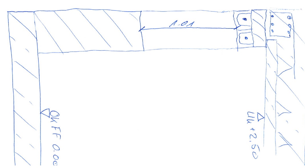

    ich nochmal mit einem weiteren Thema.
    Ich muss laut Statik an diversen Fensteröffnungen deckengleiche Balken ausführen.
    Da ich die Fensteröffnung jedoch nicht bis an die UK Decke haben möchte, habe ich die Fensteröffnung auf das passende Maß abgegrenzt. (Siehe Skizze)
    Dieser Sturz hat keine tragende Funktion und soll den deckengleichen Balken nicht ersetzen.
    Kann ich das so machen oder müsste ich die Fensteröffnung einschalen und einen deckengleichen Unterzug herstellen?

    merkwürdig lt. Statik aber doch nicht tragend, ich würde Fertigteilstürze einsetzen passend zum Mauwerk, die Spalten können sie mit Mörtel auswerfen, bei der Laibung müssen Sie aber die notwendige Lagertiefe einhalten, also ganz ohne Stemmen wird das nicht gehen.

    SIL ich glaube der Rohbau ist noch im Bau, daher wie Du schreibst, einfach zusätzlich einen Fertigsturz rein, der hat dann statisch keine Funktion.

    Na der Statiker hat die Decke durchlaufend ohne Sturz geplant und der TE will keine raumhohen Fenster. Jetzt muss er die Lücke schließen. Dass kann er ja mit einem Fertigsturz machen.

    Man kann das so ausführen, nur aufpassen bei fenster > 2,00m das die Stürze sich nicht durchbiegen.

    Fenstersturz bei einem 3m Fenster wird mit einer U-Schale und bewehrung hergestellt. Ist wie gesagt auch nicht tragend, da dort in der Decke ein Überzug reinkommt
