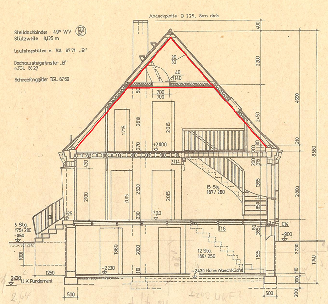

    bei meinem Sanierungsprojekt steht die Anbringung der Dampfbremse an, im Rahmen der Dachsanierung wurde eine 12cm Pir Aufsparrendämmung aufgebracht und zwischen die Sparren 18cm Mineralwolle. Die Dämmungen wurden bis in die Dachspitze ausgeführt.
    Mir stellt sich nun die Frage wie ich die Dampbremse im Detail ausführen soll. Sollte ich die Dampfbremse bis in die Dachspitze hochführen oder nur bis zur Kehlbalkenlage und unterhalb der Kehlbalken? Oder alles mit der Dampfbremse einpacken, also bis zur Spitze und unterhalb der Kehlbalken oder kann ich die Dampfbremse in dem Fall unterhalb der Kehlbalken weglassen?

    Gehört eigentlich die MW nicht direkt unterhalb der Aufsparrendämmung verlegt, auch oben im Spitzboden? Wie ist das rechtlich zu sehen, denn wenn ich den Spitzboden als Luftraum rechne (Ubakus) , komme ich auf U wert 0,20W/m2K. Als ruhende Luftschicht würde ich das im Spitz nicht bezeichnen. Somit wäre auch die Förderfähigkeit nicht gegeben. Das ist jetzt was für die richtigen Spezialisten *g*.

    Die Mineralwolle ist direkt unterhalb der Aufsparrendämmung, sie füllt mit 18cm die gesamte Sparrenstärke aus. Die Mineralwolle ist bis in die Dachspitze hoch eingebracht, die gesamte Dachhaut hat bis in die Spitze hoch einen U-Wert von ca. 0,12W/m2K. Die Förderung als Einzelmaßnahme habe ich auch bekommen. Ich denke ich werde die Dampfbremse bis in die Spitze hoch führen. Die Frage ist ob ich dann unterhalb der Kehlbalkenlage noch eine Dampfbremse benötige oder ob diese dann entfallen kann. In die Kehlbalkenlage soll trotzdem auch noch Mineralwolle kommen um den Spitzboden nicht unnötig zu beheizen.
    Laut KI soll ich in dem Fall unterhalb der Kehlbalken keine Dampfbremse anbringen und die Kehlbalkenlage diffusionsoffen lassen, also nur Mineralwolle rein und fertig...

    Ich hab nur gefragt, denn in der Zeichnung ist es anders dargestellt. Dann Dampfbremse bis zum First. Die für das Kehlgebälk kannst du dir sparen, eigentlich genau so wie die Dämmung, meiner Meinung nach. Denn im Prinzip legst du die Dämmung in einen warmen Raum. Ich sehe darin keinen Mehrwert, vor allem da der Spitzboden eh sehr klein ist, macht das wenig bis nichts aus.

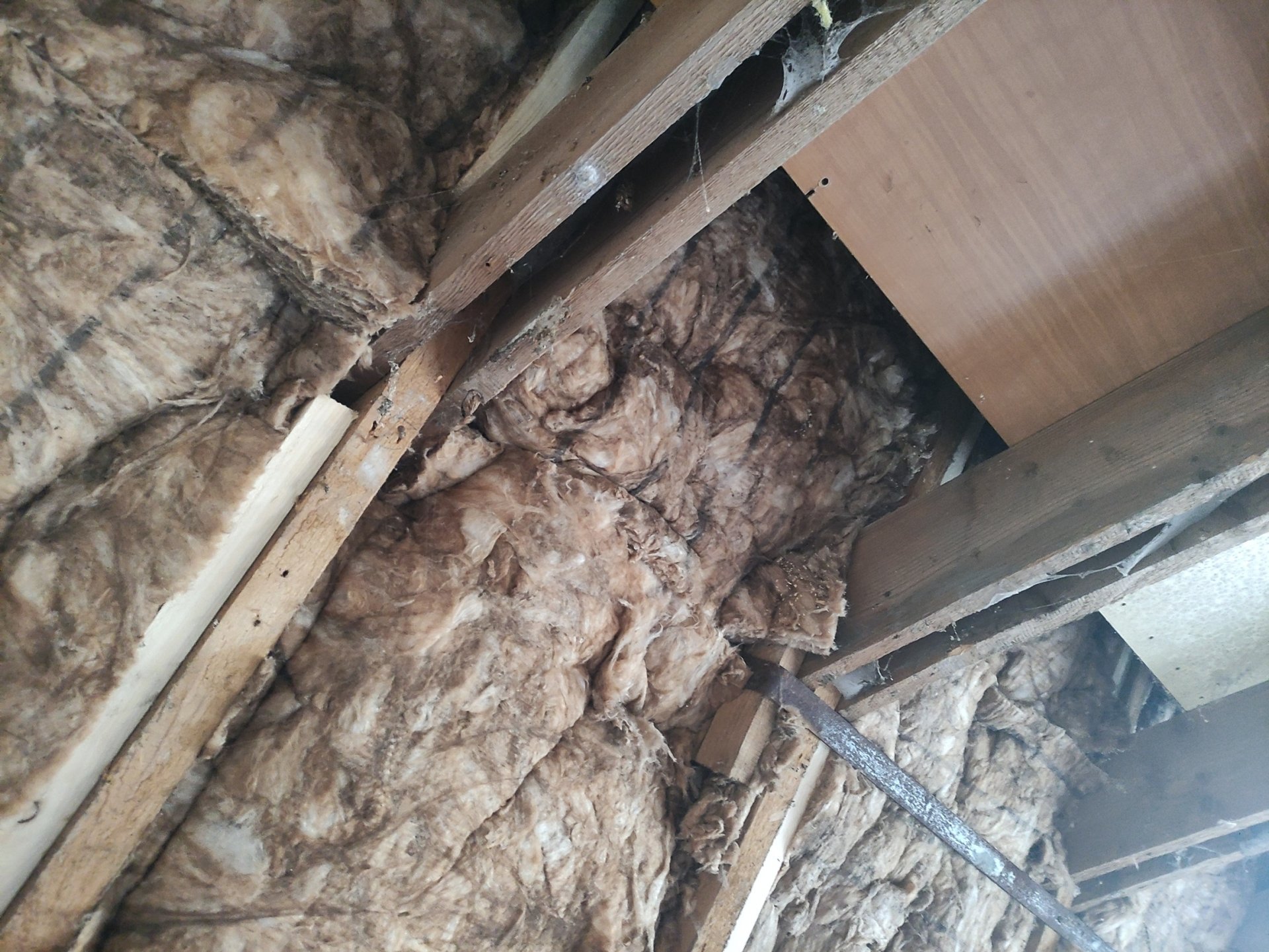

    Die Kehlbalken sind als Doppelzangen (Anhang) ausgeführt, wie bekomme ich am besten den Zwischenraum luftdicht an die Dampfbremse der Dachschrägen angeschlossen?

    Mit viel Geduld und Fummelei. Du musst jedes Teil für sich luftdicht einpacken. Da gibts keine keinen Trick, wie es schneller und einfacher geht, zumindest kenne ich keinen.

    Was spricht dagegen die Luftdichtheitsschicht (DB) unterseitig und oberseitig der Kehlbalkendecke auszuführen und im Treppenloch beide Folien zu verbinden (vgl. Bild rechts)?
    Die Abklebung jedes einzelnen Deckenbalkens (vgl. Bild Mitte) ist doch eine echte Strafarbeit mit hoher Fehleranfälligkeit.

    Wäre mir im ersten Augenblick zu aufwendig, zu viel Materialverbrauch, umständlich zum händeln auf der Kehlbalkendecke. Dein Bahn ist in der Regel 1,5m breit. Auf den Zangen kannst du nicht einfach so laufen, d.h. du musst dir oben Laufbohlen verlegen und dann lange Arme machen, damit du die obere Bahn ordentlich verlegt bekommen wirst und dabei aufpassen, dass du nicht durch das Kehlgebälk durchfällst. Das machst sonst ganz arg Aua.
    Man kann auch zwischen den Zangen u-förmige Folienstreifen einlegen und diese dann mit SIGA Primur Rolle sauber an die Innenseiten der Zangen ankleben. Vorteil ist, die Rolle kann schon vorher angebracht werden, Folie ausrichten, Schutzstreifen abziehen und andrücken. Dann kann auch nichts mehr verrutschen. Unten und oben dann einfach an die Flächenbahn ankleben. So würde ich das wahrscheinlich machen.
