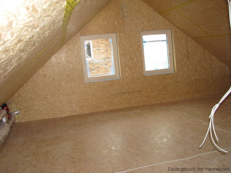

    Die heiße Phase des Sommers hält uns derzeit in Atem. Wie gut, dass wir auch an den Dachfenstern eine Außenverschattung (Raffstores) vorgesehen haben. Nun hat uns ein Nachbar mitgeteilt, dass sein Architekt (fungierte als Bauträger) bei Ihm keine Verschattung mit dem Verweis auf die Brandschutzbestimmungen eingebaut hatte. Im OG des Nachbarn sind Rollläden vorhanden.
    In der Landesbauordnung von NRW konnte ich dazu nichts finden. Gibt es solch eine Regelung, um beispielsweise die Zugänglichkeit für die Feuerwehr mit dem Leiterwagen zu sichern? Muss ich an eine Umplanung denken?

    Verschattung/Rollladen sind zulässig, sofern die für Fenster 2.Rettungsweg vorgeschriebene freie Durchstiegsöffnung nicht eingeschränkt wird.

    Haben denn Deine Fenster die in §40 LBO NRW vorgegebenen Abmessungen?
    Die Feuerwehr wird auch nicht lange fackeln und das bisserl Plastic-Kram schnell runterreissen, wenns sein muss ...

    Danke für die fixe Antwort. Unsere Fenster sind 100 * 125 groß.

    Dachflächenfenster mit 100x125 cm größe?
    Mhhh... haben die eine Einhandbedienung? Springen die von selber auf?
    Sind das zugelassene Fenster? SO klein kenn ich die nämlich nicht...
    haben die eine Querstange? Mach mal ein Bild von der Sache...

    H.PF, mach mir keine Angst. Bei den Maßen bin ich mir nicht ganz sicher. Ich weiß, dass damals die Planung aufgrund des Brandschutzes noch einmal geändert wurde und die Maße vergrößert wurden. Hier mal ein Link aus der Rohbauzeit.

    Also die Maße sind ausreichend. Lichtes Maß 90 x 125.

    Rollladen an Fenstern die als 2.Rettungsweg dienen sind in NRW zulässig.
    Diese Fenster dienen in erster Linie dazu, dass die Feuerwehr Personen, die sich an diesen Fenstern bemerkbar machen, von außen retten können.
    Nicht ohne Grund müssen diese Fenster gem. BauONW so gelegen sein, dass sich gefährdete Personen vom Fenster aus zu öffentlichen Verkehrsflächen bemerkbar machen können. Um das zu tun werden die Bewohner den Rollladen ja wohl vorher hochziehen. (ggf. also auf Elektroantrieb Roll. verzichten)
    Sich selbst retten können sich Personen über diese Fenster kaum (oder nur unter Gefahr für Gesundheit und Leben), da die Fenster ja im 1. oder höheren Stockwerk gelegen sind.
