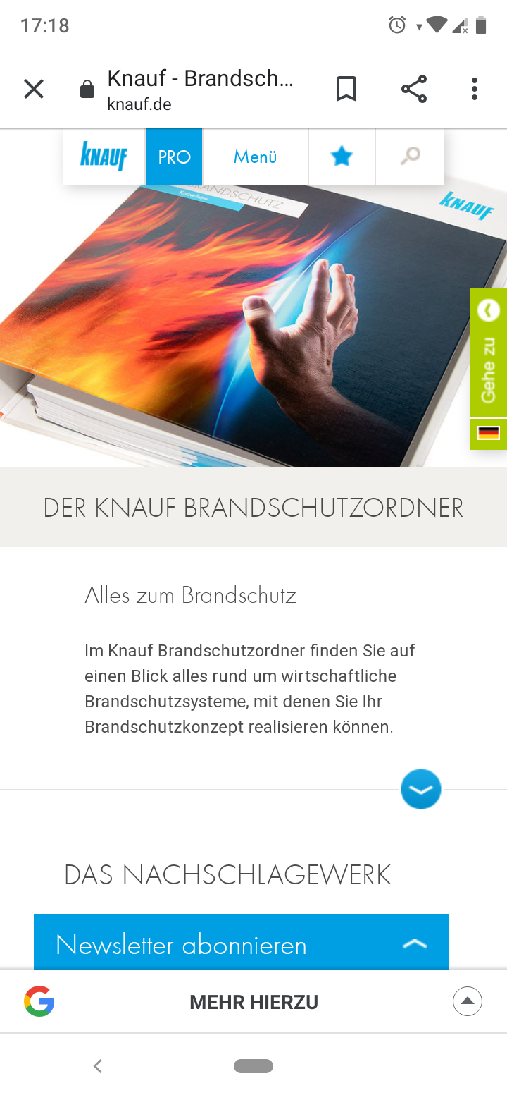

    Wie Fibi und Alex bereits bemerkten für alle Standardtypen ist die Ausführung im Knauf Planungs Ordner oder Siniat etc enthalten - links immer mit 'Bildchen' und rechts in den Spalten die verwendeten und zugelassenen Produkte. Sogar Abschnittsweise getrennt nach Dach/Massivdecke mit oder ohne UK mit Abständen der UK /Spannweite etc mit Brandlast nur von innen, innen /aussen sollte also auffindbar sein, eine Hersteller Anfrage geht natürlich auch bzw beim Händler.

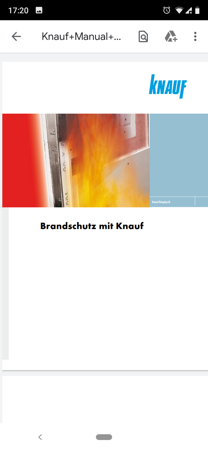

    Guck mal da bekommst als PDF, soweit ich das verstanden haben ist das ja nichts spezielles.

    Vielen Dank für die Screenshots...
    Ja, so ganz einfach ist das wirklich nicht... es gibt ja ca 5 oder 6 verschiedene Platten mit spezialnamen und Preisunterschiede :yikes, früher hießen die mal Bauplatten und Feuer Bauplatten und dann noch imprägniert.:bierchen:
    Da muss ich nochmal Zeit investieren und das ganze durchforsten:mauer
    Zumindest schein es nicht ganz unmöglich und evtl schon mit 1lagig 12,5mm auszuführen.
