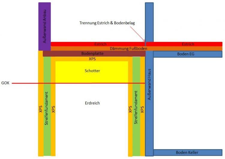

    Servus zusammen,
    ich möchte demnächst einen kleinen Anbau errichten lassen.
    Keine Sorge – ich werde die Arbeiten nicht selbst ausführen – allerdings möchte ich mich im Vorfeld trotzdem informieren wie das Ganze ausgeführt wird.
    Der Anbau ist ca. 3x6m und besteht aus Holzständerwänden.
    Mir geht es darum wie der Unterbau ausgeführt wird.

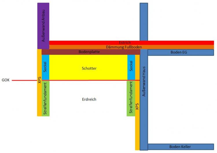

    Hier mal eine Skizze wie das Ganze nach meine Vorstellungen aussehen könnte:
    Wie seht ihr das?
    Wie genau sieht der Übergangsbereich zwischen Bodenplatte-Anbau und Haus aus?
    Ich bin nämlich gerade dabei meinen Keller zu dämmen und müsste wissen wie weit ich die XPS-Dämmung nach oben ziehe.
    Die andere Möglichkeit wäre es so zu machen:
    Was denkt ihr?

    da sind ein paar Punkte zu beachten.
    Das Fundament sollte bis unter die Bodenplatte. Du nennst das hier Sockel, wird ja aber letztenendes vermutlich eine durchgehende
    Betonwand sein.
    theoretisch kann man schon zwischen Alt- und Neubau dämmen, aber praktisch halte ich das für nicht so prickelnd.
    Neubauwand an Altbau anschliessen und dann dämmen wäre der normale Weg.
    das ergibt auch schon Punkt 3. Nämlich den Anschluss des neuen Bodens an den alten. Ob das ausreicht oder ein Fundament
    benötigt wird, sagt der Statiker. Risse und Setzungen gibt´s hier allemal und daher wird wohl eine direkte Anbindung
    der Bodenplatte unumgänglich sein.
    Wenn den innen ein neues Fundament nötig wird, ist dieses bis auf den gewachsenen Boden zu führen.
    Es geht also bis zum Boden des Kellers und endet nicht 1m höher.
    Das hat auch wieder mit Setzungsrisiken zu tun.
    je nach Nutzung des Kellers kann die Dämmung dort Sinn machen oder einfach überflüssig sein.

    Auf einen geschlossene Kellerwanddämmung möchte ich nicht verzichten.
    Zwar wird der Keller momentan unbeheizt und dient nur als Lagerraum - aber ich möchte nicht ausschließen dass sich das irgendwann mal ändert.
    Außerdem habe ich bereits die erste Reihe der Dämmung angebracht.
    Ich habe die Skizze mal angepasst:
    Jetzt:
    - Fundament bis auf Niveau Kellerboden
    - Trennfuge im Estrich&Bodenbelag zwischen Anbau und Haus
    - XPS-Dämmung unter der Bodenplatte und auf der Innenseite des Fundaments
    Gibt's noch weitere Punkte die abzuändern sind?

    da der Anbau ja allseitig geschlossen ist, verstehe ich die ganze Dämmerei nicht.
    Die XPS unter der Bodenplatte bringt nur was, wenn die auf der Bodenplatte verlegte Dämmung zu dünn ist,
    oder man ein Passivhaus bauen möchte.
    Die Dämmung vor der Wand, dann ein Fundament, dann wieder eine Dämmung....
    Das dämmen der Dämmung???
    Tiefer wie 50-70cm ins Erdrich eindämmen auf der Aussenseite wird nichts bringen.
    Irgendwann ändert das nichts mehr am Isothermenverlauf.
    Ich find´s ja grundsätzlich gut lieber zu viel als zu wenig zu dämmen und sich zu rüsten,
    aber ohne den Grundriss zu kennen, erscheint mir das hier über´s Ziel hinausgeschossen.
    So viel Schotter unter der Bodenplatte wird´s nicht brauchen, da die neue Bodenplatte vermutlich als Decke
    gerechnet wird.
    Aber prinzipiell geht das alles jetzt so.

    Der Fußbodenaufbau des Hauses sieht 6cm Dämmung vor (zu unbeheizten Keller).
    Wenn ich die Bodenplatte des Anbaus auf das selbe Niveau bringe wie den Rohboden des Hauses dann bedeutet das ich bring auch im Anbau nur 6cm Dämmung unter (zu Erdreich).
    Das wird nicht reichen.
    Deswegen gibt's aus meiner Sicht zwei Möglichkeiten:
    - Zusätzliche Dämmung unter die Bodenplatte
    - Bodenplatte des Anbaus tiefer setzen als den Rohboden des Hauses und somit die Dämmstärke erhöhen
    Zur Dämmung der Fundamentinnenseite:
    Klar ist das Fundament umlaufend geschlossen aber nicht unten.

    also dann würde ich mit der Bodenplatte tiefer gehen.
    Das ist günstiger wie die Perimterdämmung und dämmtechnisch ohnehin besser die Dämmung weiter oben zu haben.
    Das hilft dir bei Wärmebrücken.
    Wenn nun das Fundament umlaufend ist, dann ist das umlaufend außen zu dämmen.
    Es geht primär um den Winterfall mit -20°C außen und dann einem gefrorenen Boden.
    Klar ist das Erdreich auch nur 8-10°C kalt, aber das rechtfertigt es nicht, dass Fundament auch noch innen zu dämmen.
    Theoretisch bringt das zwar eine Einsparung, aber praktisch sprechen wir hier von ganz kleien Beträgen, aber hohen Kosten
    um die Einsparung zu erzielen.
    Unter der neuen Bodenplatte wird das Erdreich auch noch ein wenig wärmer werden.
    Man spricht hier von einer Wärmelinse.
    Die wird zwar erst ab 5m Randabstand angerechnet, ist aber vorher auch schon da.
    Also ein paar Kelvin wärmer wird es unter der Bodenplatte sein.
