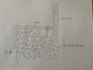

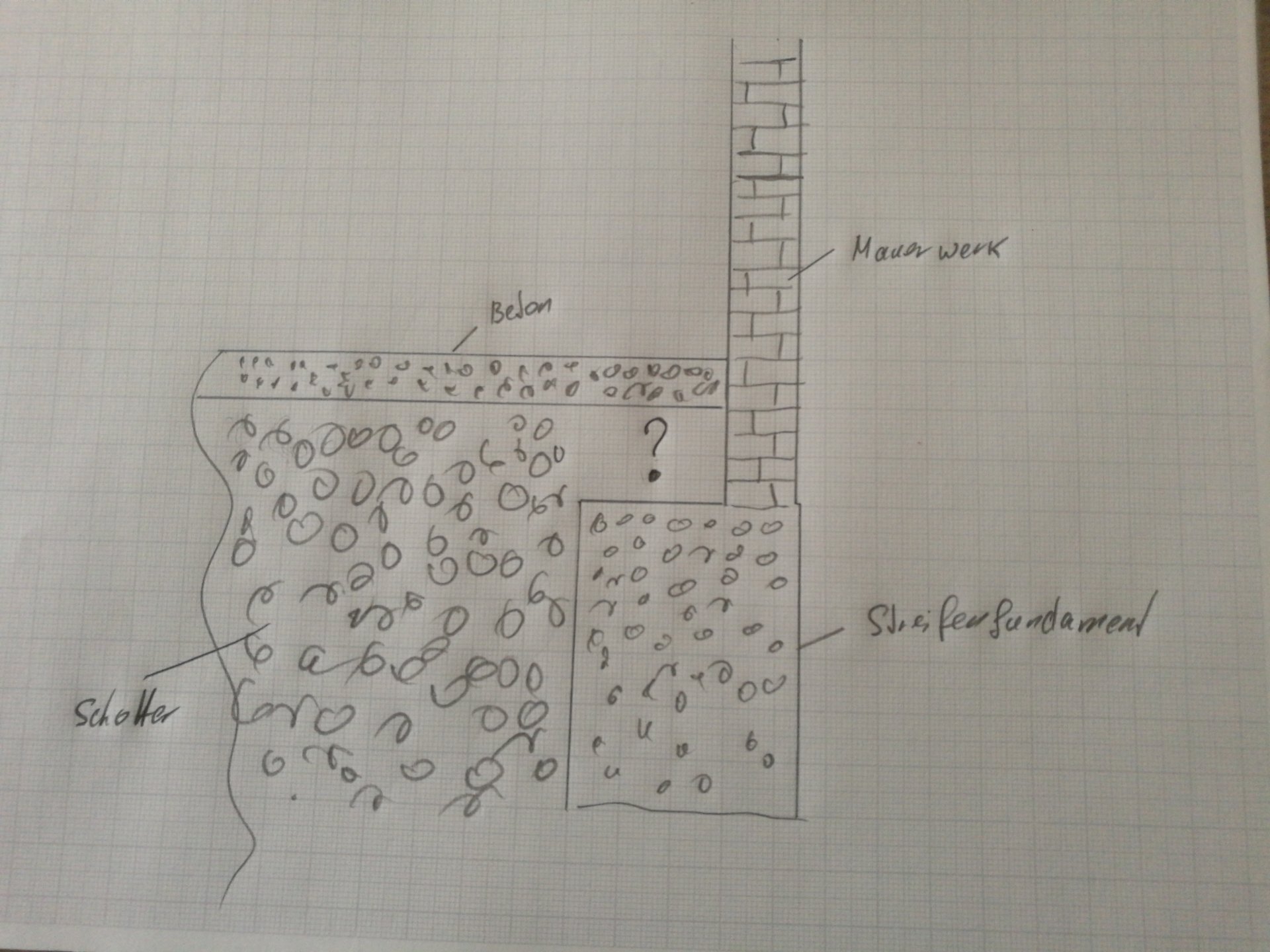

    Hallo Forum Freunde.
    Ich habe eine Frage bezüglich Garagebetonboden.
    Es handelt sich hier um 40m2 Garage.
    Die gemauerte Seitenwände stehen auf 80 cm tiefen Streifenfundamenten.
    Die Streifenfundamenten kragen 50 cm ins innere Garage rein.
    Jetzt möchte ich 12 cm geglättete Betonboden reinmachen.
    Zwischen der Fundamenten kommt ein Schotterschicht rein.
    Zwischen oberkante Fundament und unterkante Betonboden entstehen 10cm Luft.
    Die Frage die ich stellen möchten, werden die 10cm mit Schotter aufgefüllt oder mit Beton ausgegossen.
    Danke vielmals.

    Beton mit Anschlussbewehrung Fundament und Platte .
    So würde ich es machen .
    warum geht bodenplatte tiefer nicht ? Einfahrthöhe nicht um die 10cm anpassbar?
    Dann hättest auch mehr Höhe in der Garage.
    bodenplatte mit 12cm ist recht mager.
    Hebebühne oder sowas geht dann nicht.
    Man könnte auch die bodenplatte stärker ausführen, das wäre persönlich mein Favorit

    Für eine normale PKW- Garage sind 12 cm doch völlig ausreichend-
    außer für hohe Punktlasten, LKW etc.
    Bahntrassen wurden auch nur auf Schotterbettung erstellt.
    Mit Schotter auffüllen ist doch viel günstiger und völlig ausreichend

    Was sollen denn die paar Kubikmeter (wenn überhaupt) Beton für die paar cm bei den Streifen Fundamenten schon kosten?
    wie willst du auf der kleinen Fläche den Schotter „verdichten“
    das ist kein guter tip

    Ich vermute auch dass ich Schotter auf Fundamenten nicht abgedichtet bekomme und wenn ich anfange auf die Fundamente abrütteln habe ich Angst dass mir der Außenputz reißt.

    Ok dann mach über das Streifenfundament auch Schotter
    Und ich würde noch eine PE-Folie unter die Bodenplatte auslegen.

    Im Zweifel den Bereich oberhalb des Fundament senkrecht bis OK Fußboden mit Beton auffüllen,
    Dann Folie/Randdämmstreifen etc zwischen Fundament und neue Bodenplatte legen,
    damit sich die Bodenplatte unabhängig vom Fundament setzen kann.
    Später kannst du dann immer noch die Fuge vergießen

    Alles möglich, wenn sich der Schotter setzen sollte, was im Wandbereich nicht möglich ist.
    Auf jeden Fall sinnvoll eine Sollrißfuge zu haben, die ja nicht stört

    Zumindest umgehst du unkontrollierbare Risse, wenn du den Bereich oberhalb des Fundaments senkrecht aufbetonierst
    und dann separat die Bodenplatte erstellst.
    Die Reihenfolge ist dir überlassen
