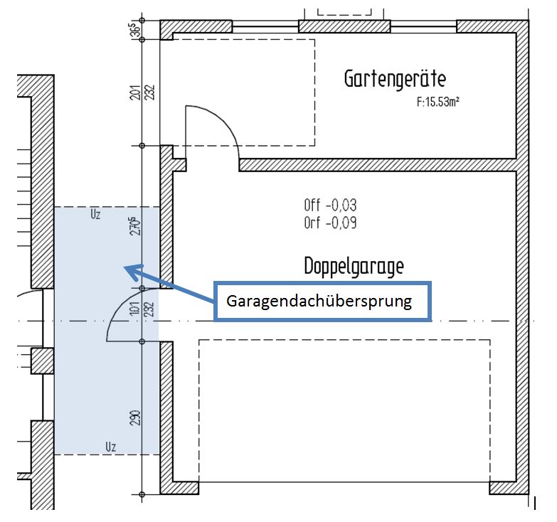

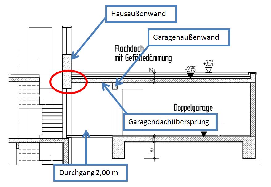

    ich habe mal eine Frage und zwei Meinungen von 2 verschiedenen Statikern dazu:
    Wir bauen ca. 2,00 m neben unserem Haus eine Garage mit Flachdach. Im Bereich der Haustüre wird das Flachdach der Garage weitergeführt, so dass man eine überdachte Fläche hat.
    Wie realisiert man das nun in der Praxis üblicherweise?
    Wir haben 2 Statiker zu dem Thema befragt. Hier die Antworten:
    Statiker 1: Das Garagendach wird an dieser Stelle einfach verlängert und überhängen gelassen. Zwischen Garagendach und Haus muss dann nur an der Stirnseite ein Styropor eingebracht werden wg. Kältebrücke. Es besteht keine Verbindung zum Haus wegen unterschiedlichen Setzungen zw. Garage und Haus.
    Statiker 2: Das Garagendach wird an dieser Stelle auf das Außenmauerwerk vom Haus aufgelegt. Zwischen Garagendach und Haus besteht eine Verbindung.
    Muss dann im Fall 2 nicht auch die Unterseite der Überdachung gedämmt werden um eine Kältebrücke auszuschließen und können so nicht Risse entstehen, wenn sich das Haus z. B. weiter setzt als die Garage oder umgedreht?
    Danke
    Liebe Grüße
    gaby886
    Schnitt:
    Draufsicht:

    b) ja, diese Gefahr der Rißbildung (wegen der nicht verbundenen Fundamente beider Gebäude) sehe ich da auch.
    a) nein, sondern da müßte ein "Isokorb" im Übergang der beiden Decken eingebaut werden; Konjunktiv "müßte", weil m.E.
    absolut zutreffend ist. Lediglich hinter das "einfach" setze ich ein kleines Fragezeichen, halte diesen Weg aber dennoch für den nicht nur technisch saubereren, sondern auch günstigeren.
