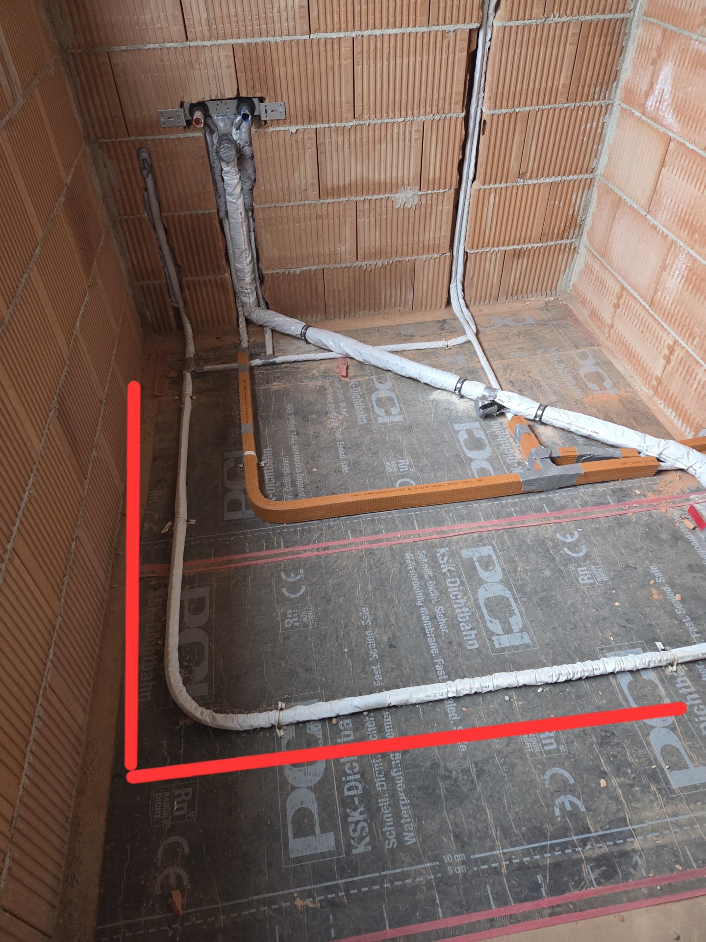

    mich beschäftigt folgende Frage.
    Von unserem Technikraum ausgehend kommt das Wasser ins Haus. An der Wand wurde durchgebrochen, um unter anderem die Kaltwasserleitung in den Wohn/Essen/Küchenbereich zu verlegen.
    Ziemlich nahe an der Wand zum Technikraum befindet sich die Wasserentnahmestelle für die Küche. Nun haben wir gegenüberliegend von dieser Wand noch einen Außenwasserhahn installieren lassen.
    Der Installateur hat jetzt außgehend vom Technikraum die Kaltwasserleitung so gelegt, das diese zuerst zum Außenwasserhahn läuft und dann zu der Entnahmestelle in der Küche geht.
    Das heißt konkret geht die Wasserleitung vom Technikraum zum Außenwasserhahn und dann zur Spüle in der Küche.
    Bis das Kaltwasser also vom Technikraum zur Küchenspüle gelangt überwindet es eine Distanz von knapp 30 Metern.
    Ist das richtig so oder hätte man hier nicht besser mit 2 Leitungen oder Abzweigungen gearbeitet?
    Danke für eure Antworten.

    Ist richtig so. Stagnation wird vermieden, da man davon ausgehen kann, dass Ihr ab und zu mal Euer Geschirr abspült.

    Danke für die schnelle Antwort. Ja dss macht durchaus Sinn. Danke noch für die Erklärung.
    Für den anderen Außenwasserhahn wurde von der Hauptleitung praktisch "abgezweigt" die Entfernung von der Abzweigung zum Außenwasserhahn ist circa 1 Meter. Da ist dann aber keine Gefahr der Stagnation oder? Das passt dann so wie es ist?

    Wenn man das Meterstück verkürzt besteht die Gefahr, daß es im Winter einfriert. Deswegen muß man diesen Teil trotz der Stagnation so gestalten. Ich vermute, am Anfang zu diesem Abzweig hat der Installateur einen Absperr- und Entleerungshahn eingebaut. Dann kann in diesem Teil nichts stagnieren und auch nicht einfrieren.

    Puuh gute Frage, ich glaube nicht das da solche Hähne verbaut sind oder verbaut werden. Also aktuell sieht das ganze wie im Bild aus. Dort wo ich es rot markiert habe, das ist die Hauptleitung. 20250516_195855.jpg

    Das ist Blödsinn.
    Natürlich hätte auch die andere Zapfstelle konsequenterweise durchgeschliffen werden sollen, wenn kein 72 stündlich Wasserwechsel zu gewährleisten ist.

    Also ganz links auf dem Bild ist der Außenwasserhahn verbaut. Ist das dann falsch gemacht und sollte nachgebessert werden?

    Ja.
