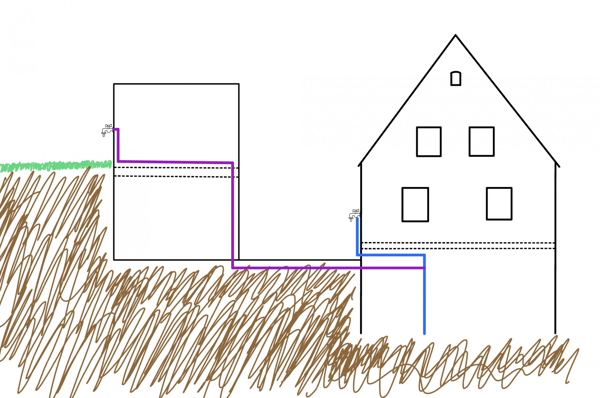

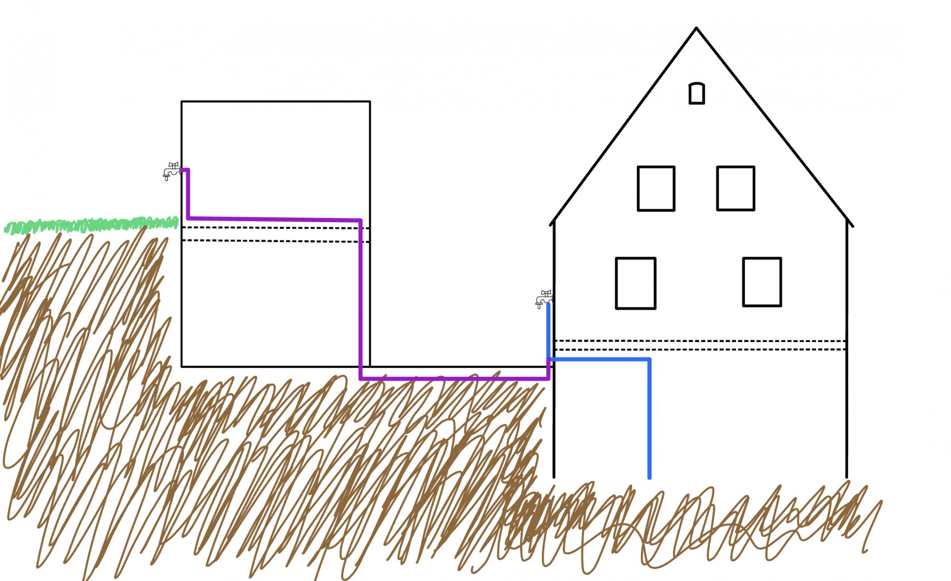

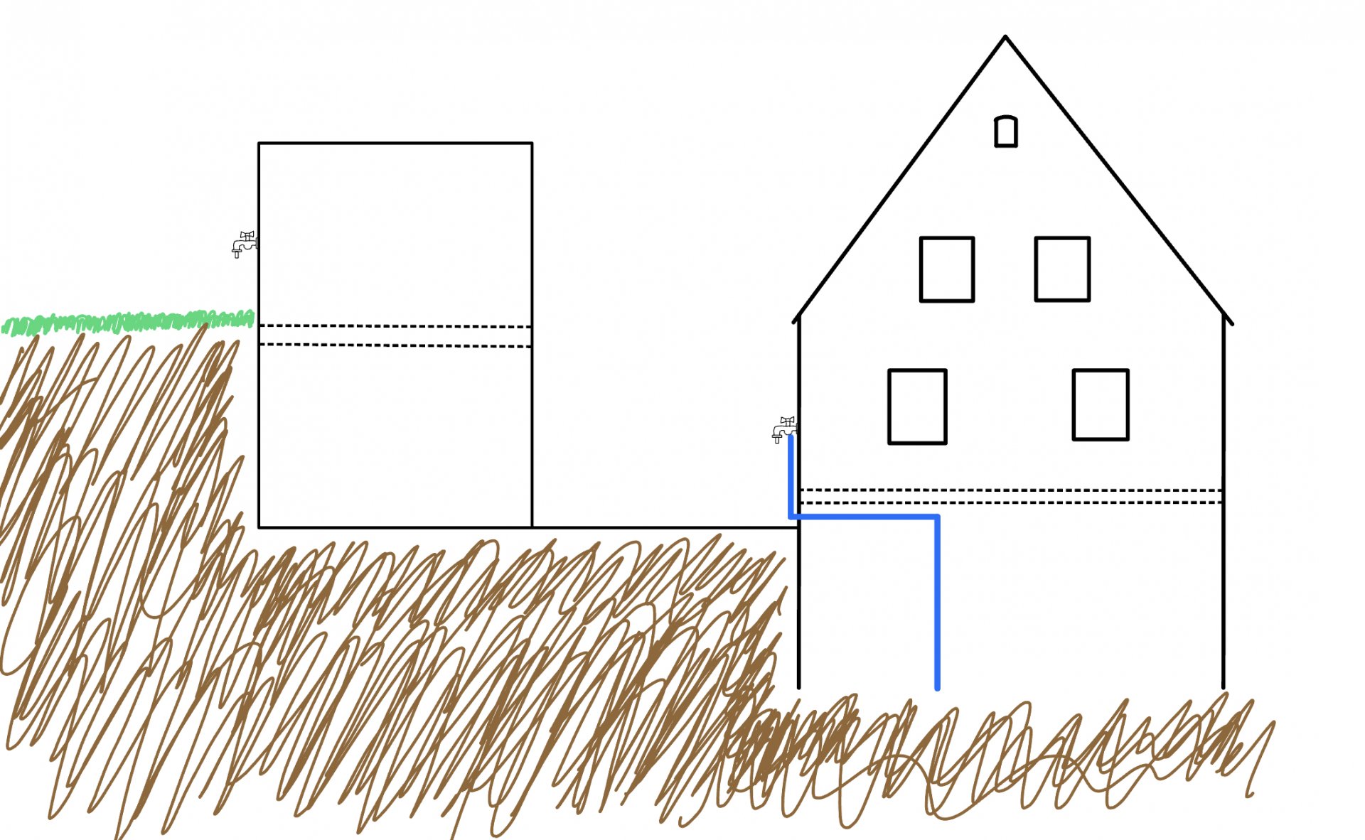

    mein Name ist Markus und ich bin neu hier. Ich möchte an einem Bestandsgebäude Bj. 1954 eine Kaltwasserleitung aus dem Keller in den Garten führen. Den aktuellen Stand habe ich in der ersten Grafik festgehalten. Die Leitung geht oberirdisch aus dem Keller an einen Wasserhahn. Die Leitung wird im Winter abgestellt und entleert. An der Aussenwand ist keine Dämmung und höchstwahrscheinlich keine Aussenabdichtung zum Keller hin.
    Links neben dem Hauptgebäude steht eine Garage mit einem Gartenhäuschen darüber. Links oben am Gartenhäuschen sieht man einen zweiten Wasserhahn, da möchte ich eine Leitung hinführen. Ich sehe nun zwei Möglichkeiten.
    1.
    An die Aussenleitung am ersten Wasserhahn baue ich statt dem Winkelstück ein T-Stück ein, führe es unter der Terrasse durch, in die Garage und dort nach oben zum Wasserhahn.
    2.
    Komplett separate Leitung unter der Terrasse, durch die Hauswand und mit einem T-Stück im Keller an die vorhandene Leitung.
    Variante 1 hätte den Charme, dass ich mich wohl nicht um eine großartige Abdichtung an der Hauswand kümmern müsste. Allerdings hätte ich Bedenken, dass sich die Leitung nicht ganz entleeren würde und es Frostschäden geben würde.
    Variante 2 hätte den Charme, dass man nichts davon sieht und das Wasser beim Entleeren sicher ablaufen würde. Allerdings weiß ich nicht, wie ich die Abdichtung an der Hauswand realisieren könnte. In meiner Naivität dachte ich, dass es hier etwas einfaches für eine einzelne Leitung geben würde. Aber gefunden habe ich lediglich Hauseinführungen für mehrere Leitungen. 100er Kernlochbohrung usw. Das erscheint mir als overkill.
    Könnt ihr mir einen Rat geben, wie ich hier vorgehen kann?
    Gruß Keola

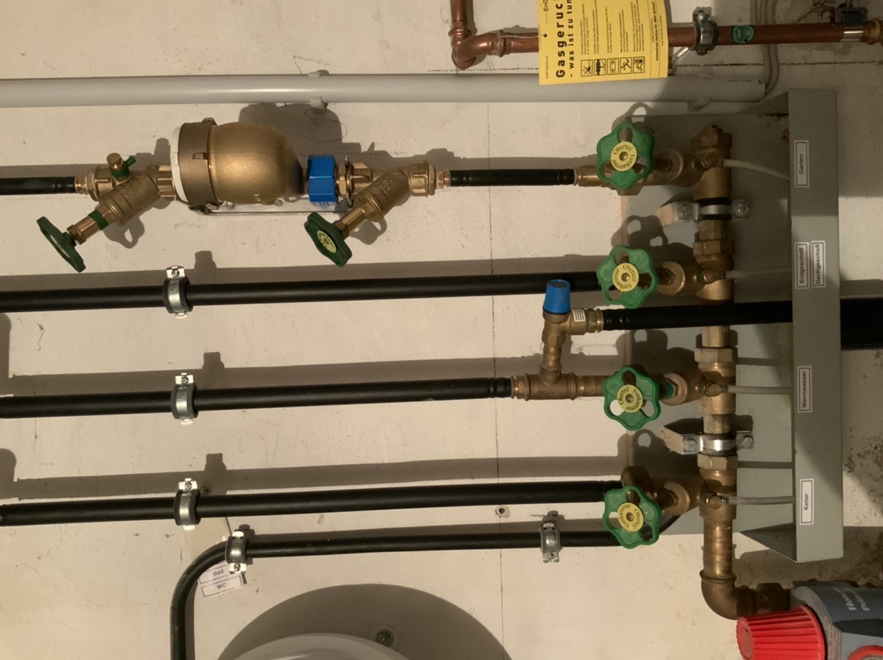

    Danke für deine Antwort. Du sprichst Legionellen an. Nein, das habe ich nicht, da in meinen Augen lediglich eine bestehende Gartenwasserleitung erweitert wird. Auch in dieser Leitung findet nicht alle drei Tage ein Wasserwechsel statt. Wie man auf dem ersten Bild sehen kann verläuft die Leitung aussen auf der Hauswand. Durch Sonneneinstrahlung wird sich das Wasser darin sicher auf über 25 Grad erhitzt. Die Installation ist relativ neu (2013). Hat damals der Installateur schon etwas falsch gemacht?
    Hier der Verteiler im Keller. Ganz rechts die Leitung zum Aussenwasserhahn mit separatem Gartenwasserzähler.
    Hm, keine Ahnung warum das Foto nicht gedreht wird. Jetzt is es die Leitung ganz oben.
    Von unten nach oben:
    Kaltwasser Keller
    Warmwasser. Zuleitung zur Frischwasserstation
    Kaltwasser EG und OG
    Kaltwasser Garten
    Wie wäre die Sache in deinen Augen umzusetzen?

    Ja, die Trinkwasserverordnung galt auch 2013 schon.
    Den Prozess nennt man Planung und der kostet Geld und ist nicht von einem Forum zu leisten.
    Ziel sollte sein, diesen unnützen überdimensionierten Verteiler rauszuschmeißen und die Anlage so zu verschlanken, dass ein stetiger Wasserwechsel gewährleistet wird und die Kaltwassertemperaturen auch kalt bleiben.
    Lässt sich eine Stichleitung nicht vermeiden, so ist sie durch eine angepasste Sicherungsarmatur abzusichern und deutlich als Nichttrinkwasser zu kennzeichnen.
    Ist zu befürchten, dass im Garten Unterflurregner oder Tropfschläuche zum Einsatz kommen, ist sogar eine Sicherheitstrennstation einzusetzen.
