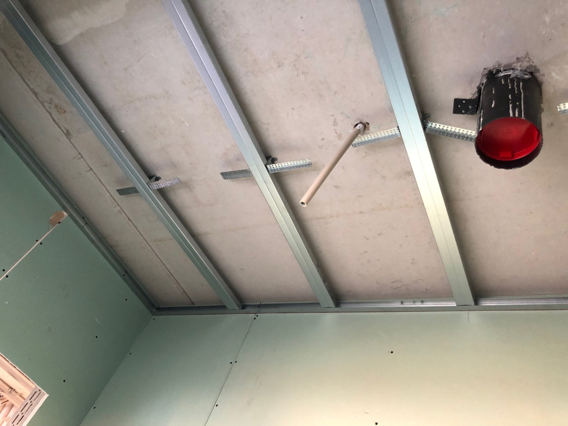

    Frage 2 - Keine Entkopplung an den Wandprofilen
    Wie auf dem Foto im Anhang zu sehen ist wurde bei allen rundumlaufenden Profilen (gegen Trockenbau und gegen verputzte Wände) keinerlei Dämmstreifen unterlegt. Ich überlege derzeit ob ich Sonorock oder schwere Brandschutzplatten aus Schallgründen als Dämmung zwischen die Profile (sind aber nur 5cm) einbauen soll, und hier werden solche grundlegenden Fehler gemacht? Oder gibt es keine Vorschrift die es vorschreibt die Wandprofile zu entkoppeln und ich hab Pech?

    Da Du ja vertraglich nichts weiter vereinbart hast, wirst Du dämmtechnisch keine Ansprüche stellen können. 40mm und 100mm Wand ist total üblich.
    Die abgehängte Decke unter der Betondecke hat für akustische Wirksamkeit zu wenig Abstand zum Beton. Wird also nur wenig bringen. Dann nimm dort lieber gelochte Platten.

    zu 2) Wenn dem wirklich so ist, würde ich das dem Trockenbauer sagen. Ein Dämmstreifen sollte da schon drunter, wenn man TB-Profile auf Mauerwerk anschließt.

    Der Dämmstreifen sollte schon angebracht werden, vor allem bei Schallschutzwänden, wurden diese beauftragt?
