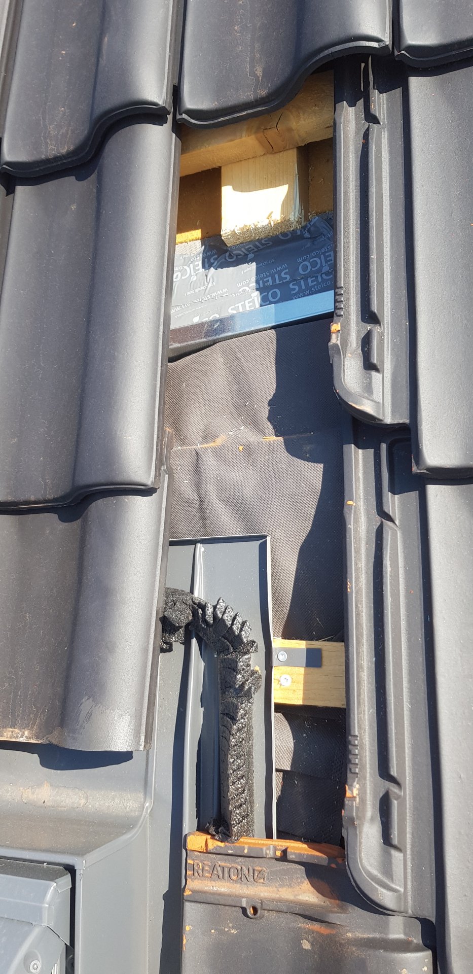

    ich habe da mal eine Frage zur Montage meiner Velux Fenster.
    Bei einem Fenster ist der "Wasserablauf" an der Oberseite sehr weit nach oben montiert worden.
    In der Anleitung von Velux ist er direkt hinter dem Fenster montiert worden.
    Ich habe jetzt Angst das Wasser oben drauf stehen bleiben kann.
    Was meint ihr zu der Montage?
    Vielen lieben Dank und Grüße
