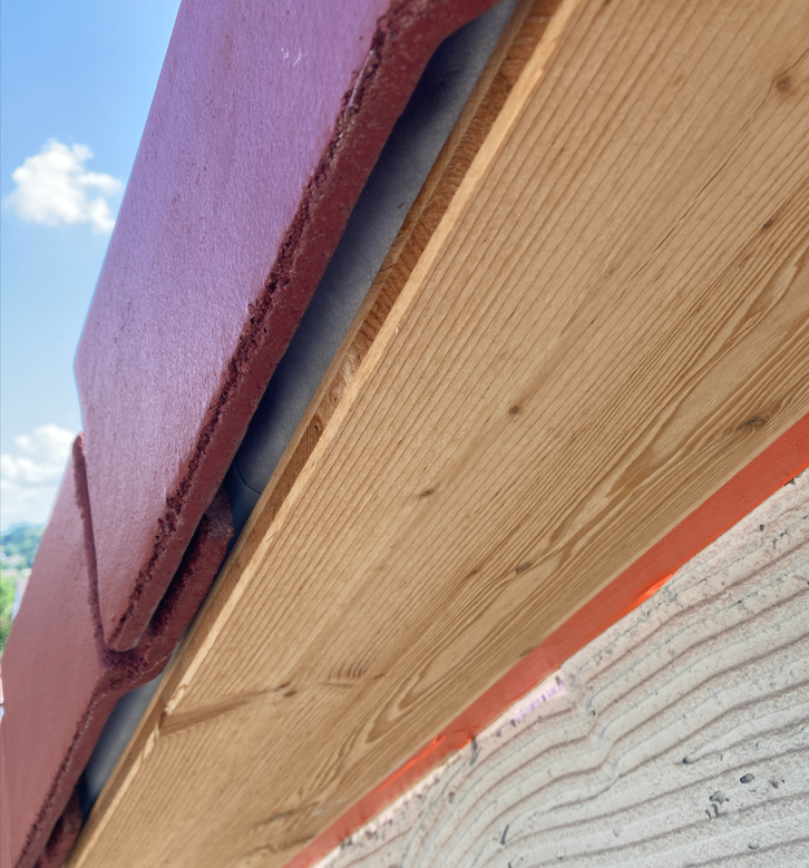

Ausführung Ortgang fachgerecht ?
Diskutiere Ausführung Ortgang fachgerecht ? im Dach Forum im Bereich Neubau; Hallo zusammen, bei unserem Neubau schaut das Ortgangbrett unterhalb des Ortgangziegels heraus. Somit ist der Witterung ausgesetzt. Ich ging in...
  1. Dox
    Dox
    19.06.2023
    Ich ging in der Annahme, dass der Ortgangziegel diesen einige Zentimeter verdecken soll.
    Gibt es eine Vorgabe oder Norm die dies bestätigt?
    Wie seht ihr das?
    Ist die Ausführung so korrekt?

    Hallo Dox
    Du hast gar kein Ortgangbrett !
    Welcher Beton - Dachstein ist da drauf ?
    Bitte mal ein Foto von den letzten beiden Steinreihen am Ortgang.
    Irgendwie muss der Dachdecker sich da beim Dachüberstand vermessen haben.

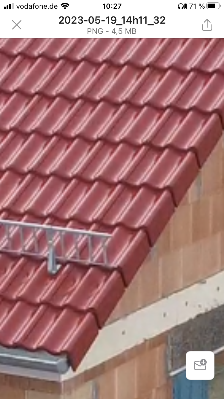

    @Tilo wir haben die Brass Harzer Pfanne.
    wir haben die Brass Harzer Pfanne,siehe Bild Anhang.

    Da hätte der Zimmerer noch ein Ortgangbrett anschlagen müssen, bevor oder Dachdecker die Ortgangziegel legt.
    Siehe Links in #2

    Von oben sieht das gut aus. Da fällt mir nichts auf. Du bekommst doch noch ein WDVS an die Wand, oder ?
    Da musst da mal sehen, ob das überhaupt alles so passt.

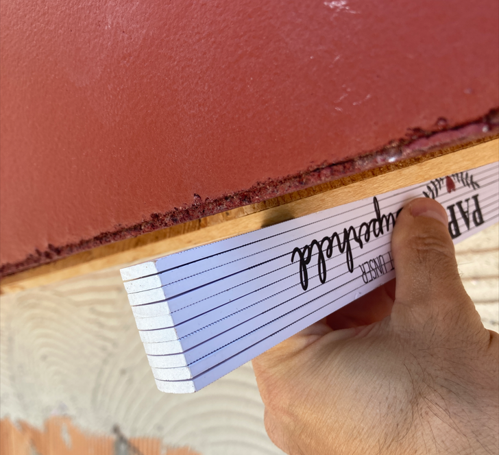

    Ne die Wand wird direkt verputzt, ohne WDVS.
    Verstehe noch nicht so ganz, warum das Brett tiefer als der Ortgangziegel ist. Falsche Ausführung durch Zimmermann? Oder schlecht geplant, da diese Ausführung nicht möglich für dieses Dach?
    Laut meiner Bauleitung, sei diese Art von Ausführung ohne stirnseitiges Ortgangbrett in Ordnung und Bedarf keine Anpassung.
    Nach Aussage sollte der Ortgangziegel ausreichen als Schutz (obwohl dieser m.M.n. das Brett nicht verdeckt).
    @BaUT Gibt es eine Norm o.ä. die ein stirnseitiges Ortgangbrett vorschreibt?

    Hier mal ein paar Schnittzeichnungen von Ortgängen. Das Ortgangbrett, hier wird es Hängebrett genannt, ist immer dabei.
    Dein Ortgang, wäre vermutlich die 05
    Es geht darum, das Regenwasser und Schnee nicht in die Dachkonstruktion eindringt und Wasser sicher abtropfen kann. (vorbeugender Holzschutz) Bei dir wird die Untersichtschalung schneller weggammeln und du musst austauschen.Bei starken Wind und Regen drückt die Nässe dir vielleicht auch bis ins Mauerwerk. Der Ortgang ist einfach nicht ordentlich , regensicher, zu.
    Du fragst nach der Vorschrift.?
    Das Ortgang - Brett steht bestimmt im "zvdh - Regelwerk", die Bibel der Dachdecker, drin. Leider habe ich die nicht um da mal nachzuschauen.....
