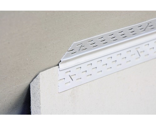

    Hallo.
    Ich habe nun einiges recherchiert und hierzu keine gute Antwort gefunden.
    Bei meinem Dachausbau habe ich am Übergang zum Drempel und am First ein Bewegungsfugenprofil (Magic Corner von Protektor) verarbeitet. Soweit so gut und auch bis Q2 kein Problem, dies konnte ja wunderbar an an der Spachtelkante von 1,2mm abgezogen und dann wieder von Spachtelresten befreit werden.
    Nun frage ich mich aber, wie hier der Q4-Auftrag ausgeführt werden soll. Das Profil selbst soll ja sichtbar bleiben, da es die Rissbildung der Bewegungsfuge verhindert, richtig? Also wohin dann mit den zusätzlichen mm Spachtel aus der Q4?
    Danke!
  2. Alex88
    6.618
    3.583
    Nein, soll es nicht sondern nur der mittlere bewegliche Teil und den kann man von Spachtelmasse befreien
  3. #3 Chris2k2k2k, 18.12.2024
    Chris2k2k2k
    Chris2k2k2k
    08.08.2023
    15
    Ja das ist natürlich klar, dass es nur um den mittleren Teil geht. Siehe meine Beschreibung.
  4. Alex88
    6.618
    3.583
    Das kapier ich nicht, bei Q4 wird die gesamte Fläche mit ca 3 mm Spachtelmasse überzogen, auch das Profil, schön breit spachteln und gut isses
  5. #5 Chris2k2k2k, 18.12.2024
    Chris2k2k2k
    Chris2k2k2k
    08.08.2023
    15
    Dann überspachtelst du das ganze Profil mit 3mm, inklusive auch dem Mittelteil? Oder kratzt du das dann wieder frei?
