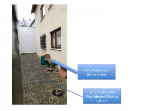

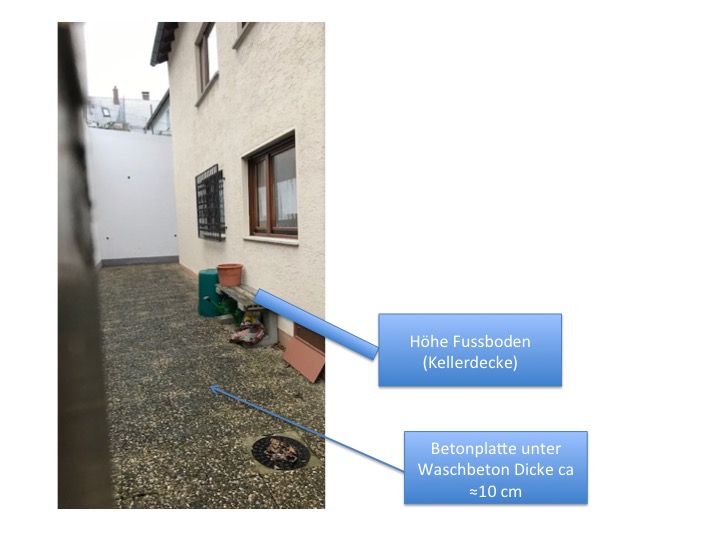

    Jetzt wende ich mich doch einmal an das Forum. Wir sanieren einen Altbau 1959 mit Keller (ungeheizt). Da das Haus am Hang liegt, befindet befindet sich die Kellerdecke auf dem Niveau des Gelände außen.
    Geplant ist ein Wdvs mit Perimeterdämmung. Ursprüngliche Planung war hier eine Perimeterdämmung bis ca 50cm unter Geländekante.
    Gestern hat sich beim Graben herausgestellt: An der gesamten Hausseite liegt eine Betonplatte bis an die Hauswand. Bei einer Ausführung des Wdvs bis ca 50cm unter Gelände, müsste die ca10cm dicke Platte weg.
    Meine Frage: gibt es Alternativen zur Sockelausführung? Mein Plan ist aktuell bis zur Gelände Oberkante zu dämmen und im Keller die Decke zu dämmen.
    Aktuell ist der Keller komplett trocken und gut in Schuss, daher würde ich ungern hier etwas ändern...aber da ist ja noch das Wdvs.
    Gibt es Erfahrungswerte bezüglich Schimmel wenn die Dämmung bis zum Gelände ausgeführt wird? Mein Ziel ist an dieser Stelle nicht die maximale Dämmung, aber Vermeidung von Schimmel / Feuchte.
    Oder Alternative Ausführung?
    Oder Empfehlungen die Betonschicht zu entfernen?
    Fassadenbauer werde ich noch kontaktieren.

    Bis zur besagten Betonplatte runterdämmen mit Perimeterdämmung. Dann hast Du wahrscheinlich genug Flankendämmung. Mach mal ne kleine Skizze wo man Kellerdecke und Betonplatte und späteres Gelände sieht.

    Hier habe ich mal eine Skizze im Bild.
    Die Höhe Fussboden muss ich morgen mal genauer ausmessen. Die Lüftungsluken gehen in den Keller und ich glaube nicht, dass die durch die Decke gehen.

    Na dann würde ich es so machen wie schon geschrieben
