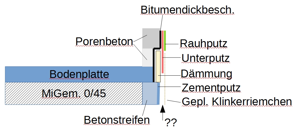

    Bei unserem Hausbau hat sich folgender Wandaufbau ergeben

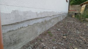

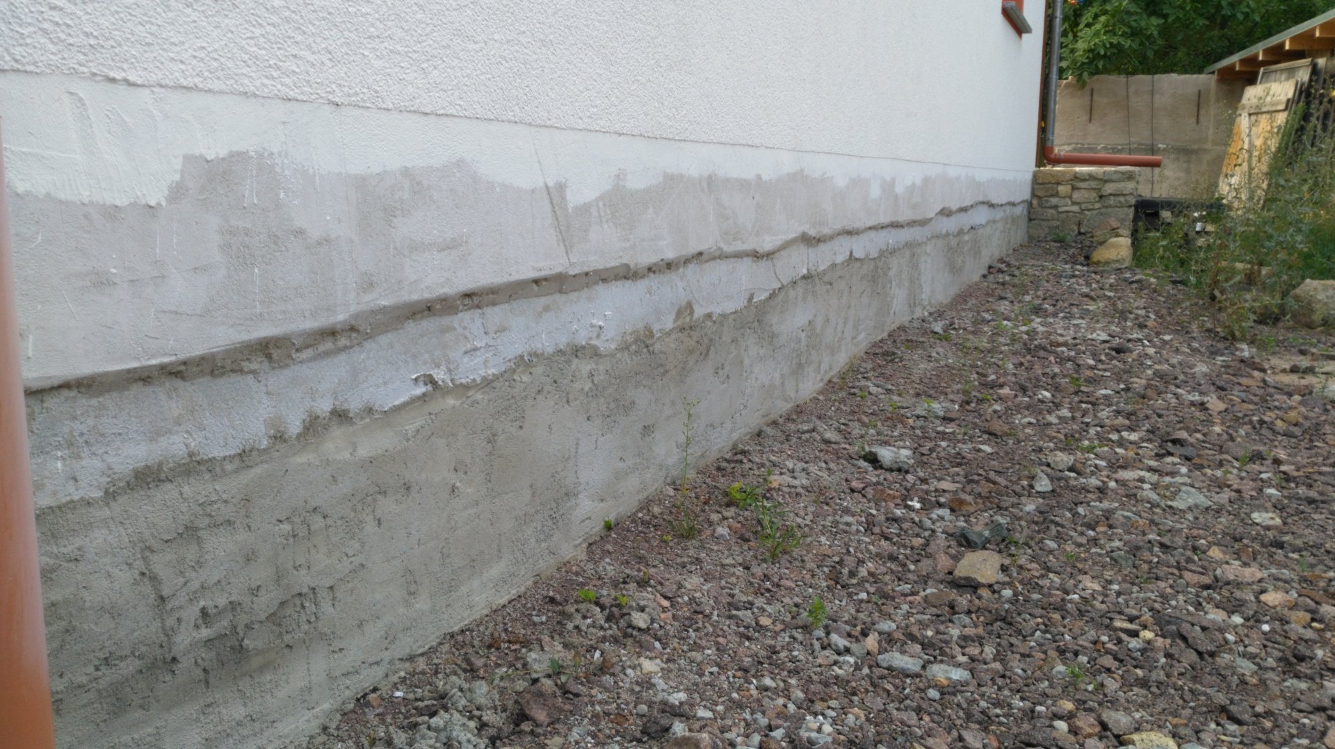

    Zum Hintergrund: Wir wollten unser Haus ca. 60cm höher. Die Baufirma hat hierfür einfach das Schotterbett 60cm höher gemacht und ca. 1,20m + 45° Abböschung rund um's Haus überstehen lassen. Als uns das auffiel, dass wir so ein riesen Schotterbett ums Haus haben werden, wurden in den Schotter Gräben gezogen und Streifenfundamente gegossen. Dies war so mit dem Statiker geklärt. Nach Bauende wurde in Eigenleistung das Schotterbette rings ums Haus bis an den Betonstreifen entfernt und auf diesen Zementputz 1:3 aufgetragen (war mit Putzer geklärt). Dies war erforderlich, weil ja der Beton direkt in den Schotter gegossen wurde und daher nicht gerade war.
    Sieht jetzt so aus:
    Nun wollen wir ab UK Rauputz/Deckputz bis zum Gelände Klinkerriemchen kleben.
    Hierfür muss jedoch zunächst ein Ausgleich zwischen Stärke Unterputz und Dämmung/Zementputz geputzt werden. Sprich, der Absatz muss irgendwie ausgeglichen werden.
    Was nimmt man hierfür nun am besten bzw. wie sieht der Aufbau aus?
    Muss hier zunächst noch einmal eine Abdichtung (Mineralische Dichtschlämme oder Bitumendickbeschichtung ) drauf?
    Reicht ein spezieller Sockelputz? Wenn ja welcher ist zu empfehlen?
    In den Putz kommt sicher auch noch Gewebe rein.
    Auf den Putz muss dann der Kleber für die Klinkerriemchen halten.
    P.S.: Ich hätte den ganze Sockel geputzt. Aber Frau möchte unbedingt Klinkerriemchen.

    Je nachdem wie dick der Versatz ist, kann man auch ganz dünn nochmal eine Dämmplatte kleben. Oder Du bringst unten z.B. 6cm und oben nochmal 4cm Dämmung zusätzlich auf und nimmst dann als oberen Abschluss Eckriemchen.
    Wie ist denn das Streifenfundament jetzt noch frostfrei gegründet, wenn das außen alles abgetragen ist?

    Der Absatz ist ca. 15-20mm (Putzstärke vom Unterputz). Das Streifenfundament ist nach frostfrei. Darunter sind ja noch gut 1,20m Mineralgemisch. Das wurde auch im Vorfeld mit Statiker und Bauleiter geklärt, dass das hinterher wieder außen abgetragen werden kann.

    Dann würde ich die 2cm mit Putz ausgleichen, darauf noch eine Dichtschlämme. Die Riemchen so, dass diese nur minimal im Boden einstehen. Vielleicht noch Kiesstreifen rundherum.
