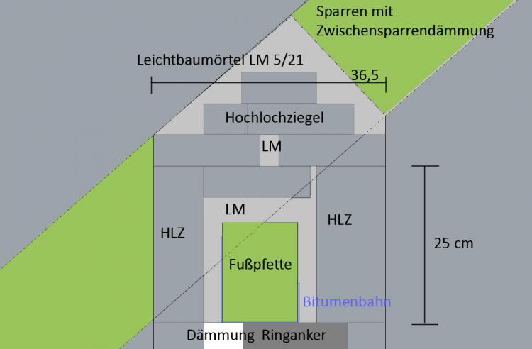

Diskutiere Ausführung Sparrenausmauerrung im Praxisausführungen und Details Forum im Bereich Architektur; Hallo zusammen, ich komme gerade von der Baustelle. Bei mir wurden heute die Sparren ausgemauert. (Pfettendach auf einschaliger Porotonmauer,...
