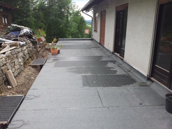

    ich hatte das Thema schon mal angesprochen, bin aber ins zweifeln gekommen.
    Es geht um folgendes:

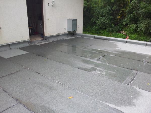

    Wir haben ans Haus angebaute Kellerräume und Garage (zusammen ca. 90 qm) die als Terrasse dienen.
    Beide Flächen wurden komplett von Dachdecker neu abgedichtet, nach Norm für Flachdächer, so dass hier auch Wasser stehen bleiben kann, denn mit dem Gefälle hat man es in den 70ern nicht so genau genommen. Leider liess sich aufgrund der Aufbauhöhe zu den Terrassentüren keine Gefälleestrich oder ähnliches realisieren.

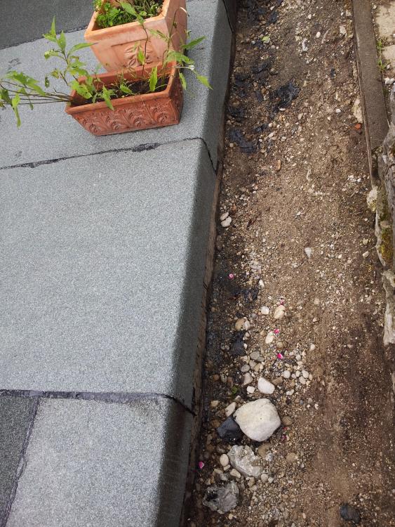

    Im Eg Garten wurde eine Platte aus Drainagebeton gegossen, darauf habe ich dann auf Plattenlagern mit Ausgleichsscheiben Granitplatten verlegt (ca. 40 qm).
    Genauso wolle ich es im OG auch machen (entweder Stelzlager oder Mörtelsäckchen, jedoch fangen jetzt (nach einem Jahr ) schon die ersten Platten im Eg zu Kippeln an, müssen also neu ausgeglichen werden.
    Das gibt mir sehr zu denken ob das auf den Bitumenbahnen inklusive Bautenschutzmatten (welche Dicke?) jemals eine dauerhaft stabile lösung geben kann, denn ich will nicht jedes Jahr 20 qm Platten neu ausgleichen.
    Ich könnte die Platten in Splitt (was man da eben nimmt) verlegen, nur da habe ich das Problem wie ich den Splitt daran hindere über die Kante abzuhauen , und den enormen Aufwand falls Undichtigkeiten auftreten (dann muss ja alles wieder runter).
    Habt Ihr eine bessere Idee, oder könnt mir da weitere Vor bzw. Nachteile aufzeigen.?

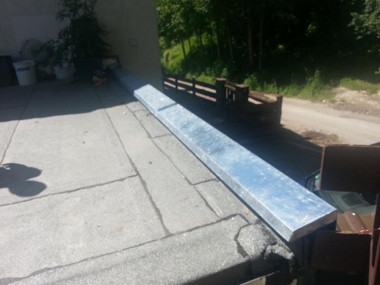

    Verhindern das der Split abhaut: Lochblechwinken, 1 cm niedriger als der komplette Aufbau vorne, 30 cm auf die Fläche. Hält, das System hab ich seit vielen Jahren schon so gebaut und bisher keine Probleme...

    bautenschutzmatte ab 10 mm, alles darunter ist spielkram. die bautenschutzmatte speichert kein wasser, lässt den niederschlag kaum durch, d. h. wasser läuft auch erst ab, wenn so richtig viel darauf steht.
    lochblechwinkel gibt es vorkonfektioniert in edelstahl für dein zwecke. da muss nicht der metallbauer ran. besser ist, derjenige der den weiteren aufbau macht, versetzt auch die lochblechwinkel.
