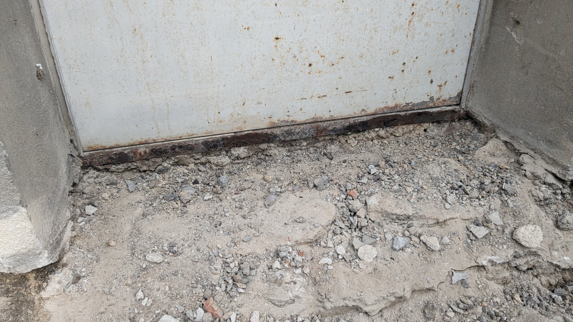

    ich bekomme demnächst eine neue Kellertür.
    Die alte Schwelle habe ich schon weggestemmt, damit die neue Tür dann mit entsprechendem Bodeneinstandsprofil mit dem Bodenbelag (Fliesen) innen auf einem Niveau ist.
    Die Schwelle würde ich mit Betonestrich ausgiessen.
    Frage: Ist eine Dehnfuge / Trennfuge zwischen Tür und Betonschwelle notwendig. Die Antwort ist wahrscheinlich ja. Wie führe ich die am besten aus?
    Danke euch!

    5mm XPS von den Laminatunterlagen vor dem Betonestrich wäre villeicht keine schlechte Idee.
    Danach etwas auskratzen und mit dauerelastischen Dichtstoff ausspritzen und glattstreichen.

    Danke, gute Idee. Bringt mich in die richtige Richtung.

    Ich würde die Schwelle ja fest ausgießen.

    Ja, das habe ich ja oben geschrieben?
    Fließestrich würde ich reinkippen. Es geht ja nur um die Fuge zur Tür.
    Oder meinst du was anderes?
