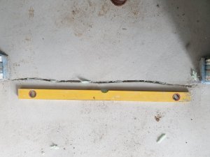

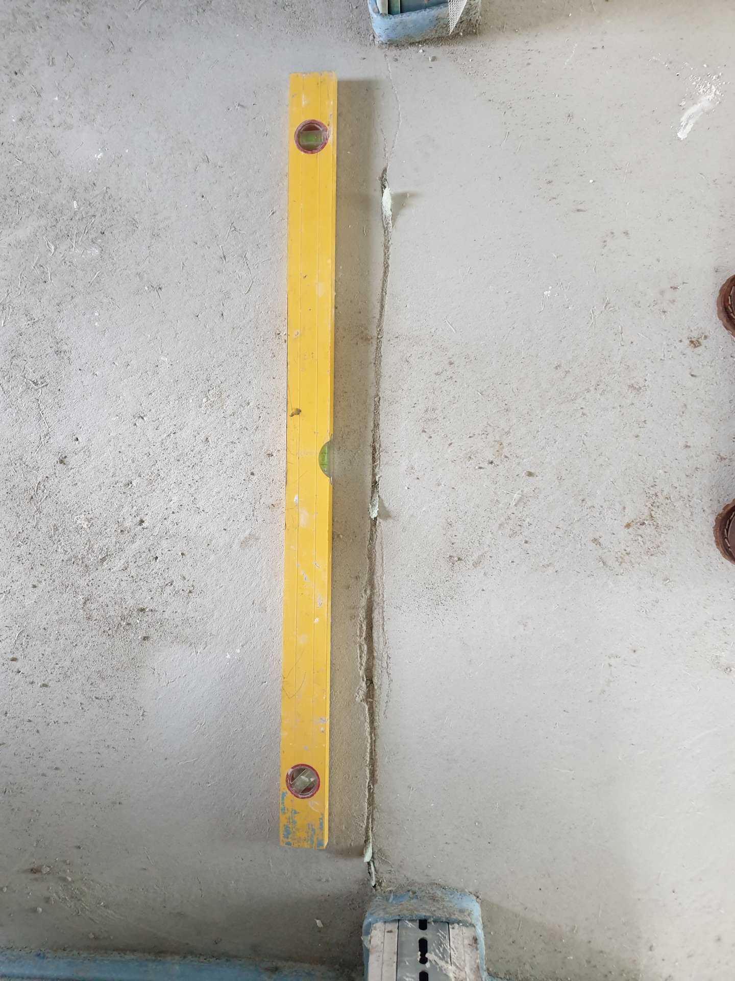

    bei meinem Bau trocknet langsam der Estrich und es ergibt sich eine Frage hinsichtlich der Bewegungsfugen. Diese wurden von Raum zu Raum so hergestellt:
    1. Erdfeuchter Zementestrich wurde bis einschließlich Türlaibung eingebracht und grob mit Richtlatte geglättet
    2. Estrich wurde im Bereich der Fuge mit der Hand wieder weggebuddelt
    3. Loser Randdämmstreifen wurde grob zurechtgeschnitten mit Aussparungen für die Heizungsrohre und in die Fuge gelegt
    4. Estrichdübel wurden durchgestochen
    5. Alles wurde wieder zugescharrt und nochmals grob mit Richtlatte geglättet
    6. Der Randdämmstreifen wurde bis auf Höhe OK Estrich abgeschnitten
    7. Feinglättung mit Estrichkelle
    Ich hatte erwartet, dass man vor Einbringung des Estrichs in Ruhe die Fugen durch Aufstellen eines dafür vorgesehenen selbstklebenden Fugenprofils herstellt, durch das die Rohre und Dübel sauber durchgeführt werden. Aber das würde ja Dreieurofünfzig und fünf Minuten Zeit kosten ...
    Entsprechend der Vorgehensweise sind die Fugen jetzt mal mehr mal weniger krumm. Siehe Fotos exemplarisch eine der "besseren" und eine der "schlechteren" Fugen. Durch das Abschneiden des Dämmstreifen vor dem Glätten sind die Fugen zudem z.T. mit einer dünnen Schicht Estrich überdeckt, was ja deren Funktion konterkariert.
    Meine Frage: Kann man bei so einem Fugenbild überhaupt fachgerecht fliesen? Falls nein: Estrich in den Türübergängen vorsichtig abstemmen und nochmals neu ansetzen?
    Den Estrich hat der GÜ einbauen lassen, die Bodenbeläge sind Eigenleistung.
    Danke.

    Mangel anzeigen, Fuge nachbessern lassen.
