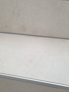

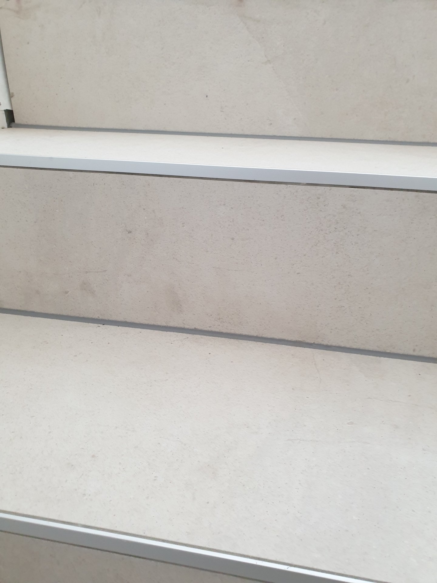

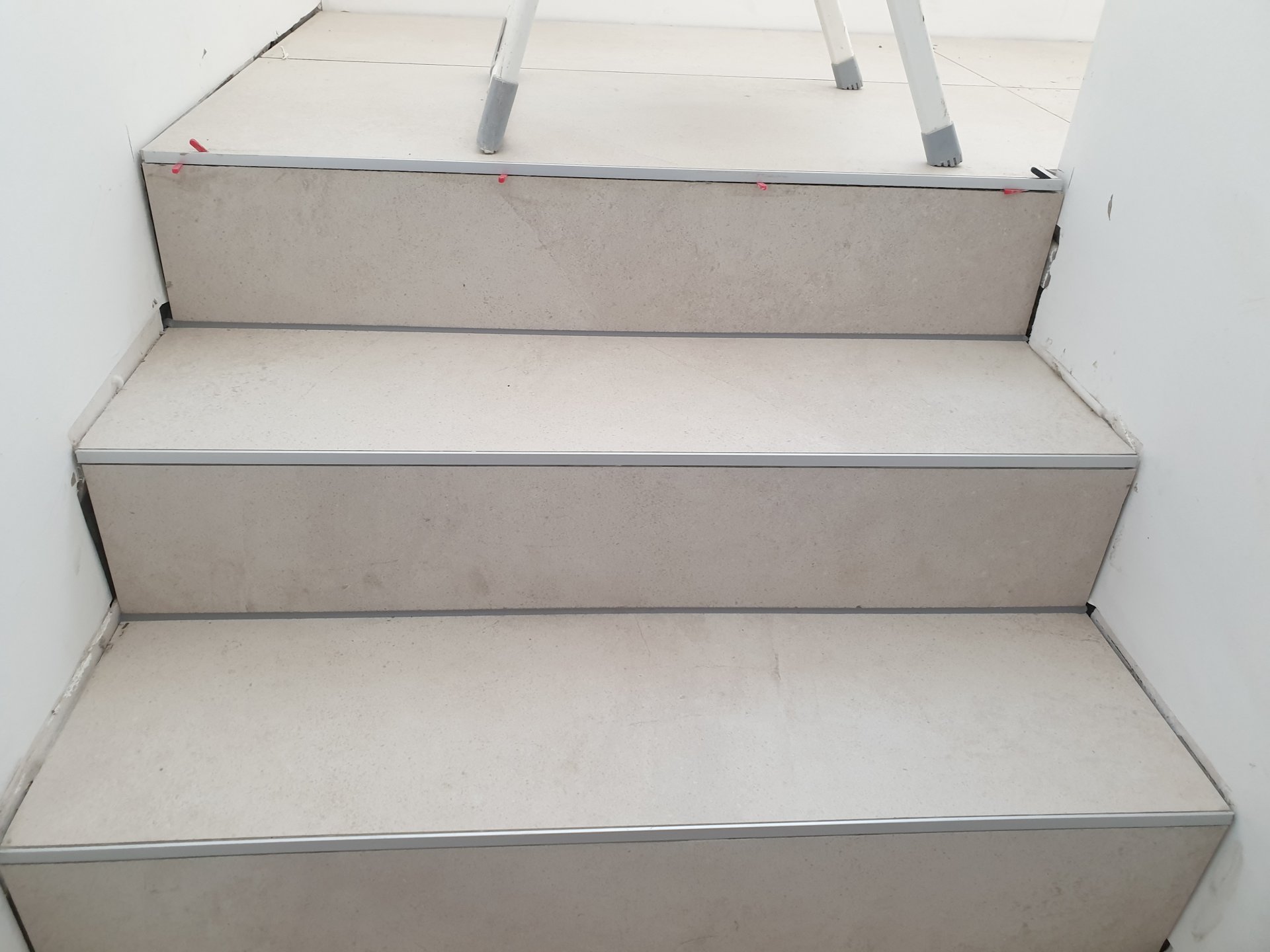

    meine Podesttreppe wurde mit Feinsteinzeug-Fliesen gefliest.
    Verwendet wurden Fliesen im Format 120 x 60, aus denen die Tritt- und Setzstufe geschnitten wurde.
    Am Außenwinkel wurde mit einer Flieseschiene gearbeitet und die Werkskanten genutzt, das ist optisch für mich ok.
    Das Problem ist, dass die Fliesen mit 10,5 mm relativ dick waren und der Fliesenleger keinen Wasserstrahlschneider sondern einen manuellen Fliesenschneider benutzt hat. Dadurch sind die Schnittkanten teilweise unsauber.
    An einer Stufe ist ferner - wohl aus Zeitgründen - "falsch herum" gefliest worden, d.h. zuerst die Setz- und dann die Trittstufe.
    Auf jedem Treppenlauf gibt es in der Folge 1-2 Ausreißer, wo die Fuge am Innenwinkel zwischen Tritt- und Setzstufe recht groß und/oder ungleichmäßig ist.

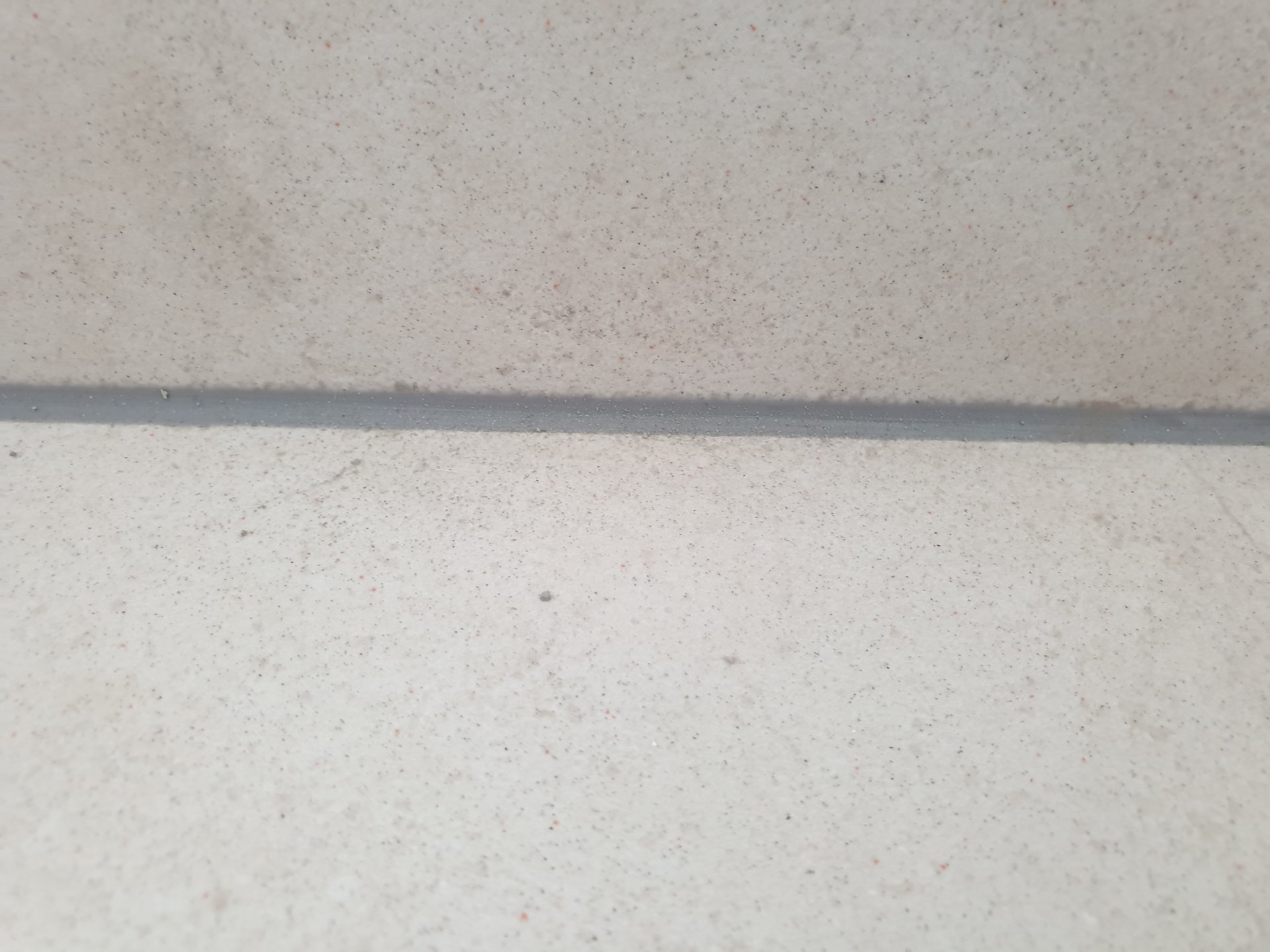

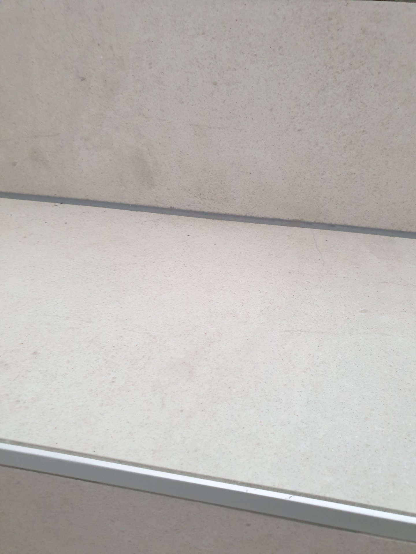

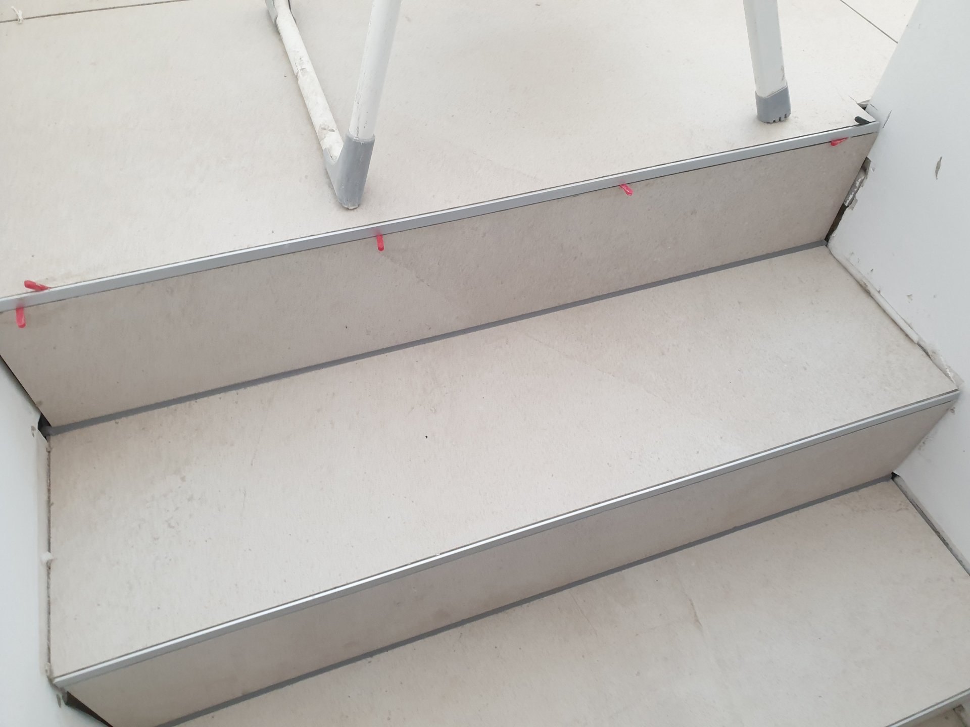

    Der Fliesenleger will nun an den Innenwinkeln zwischen Tritt- und Setzstufe mit einer Silikonfuge arbeiten - mutmaßlich aufgrund der o.g. Problematik - und hat mal probeweise zwei Stufen so ausgefugt zwecks Entscheidungsfindung. Bild siehe anbei. Alternativen konnte er mir leider nicht präsentieren.
    Mir persönlich sind diese Fugen zu grobschlächtig.
    Ist es üblich, dass in diesem Bereich mit Silikon gearbeitet wird?
    Kann man Silikonfugen auch dünner erstellen?
    Gibt es andere Möglichkeiten als Silikon für diese Fugen?
    Fairerweise muss man sagen, dass der Fliesenleger kurzfristig aufgrund Ausfall des eigentlich beauftragten Fliesenlegers eingesprungen ist, der Preis fürs Verlegen vergleichsweise günstig war und man dann hier wohl keinen Mercedes erwarten kann ...
    Wenn alle Stricke reißen, würde ich die Fuge zumindest in einer anderen Farbe ähnlich der Fliesenschiene ausführen lassen ...
    Vielen Dank.

    Sieht doch alles super aus...

    193446 bügelt der Maler aus .:wow
    Der Rest ist absolut ok..

    Naja wenn du Premium wolltest, hättest du vermutlich auch Premium ausschreiben/spezifizieren müssen und bezahlen.
    Ich finde das ist alles ganz normal ausgeführt
    Vor allem bei dem Muster/Fliese sieht man es doch eh nicht wirklich.

    Die Silikonfuge gehört da aber eigentlich nicht hin. Die Setzstufe sollte eng auf der Trittstufe aufliegen und dann wird lediglich ausgefugt.
