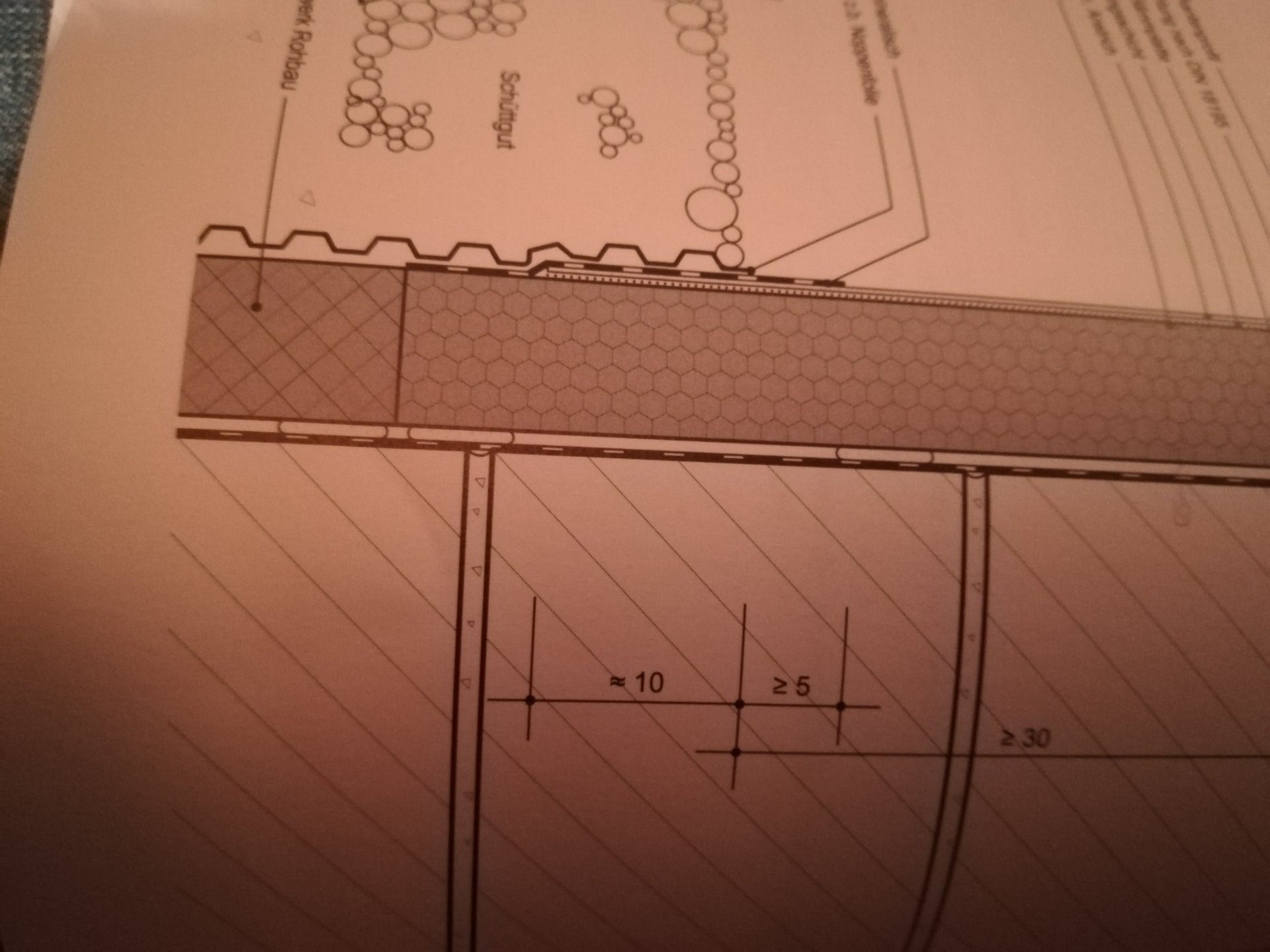

    Guten Tag zusammen,
    ich steige nun in die Ausführungsplanung zum Abdichten und Dämmen meines Haussockels ein.
    Hierbei ist sowohl Bodenplatte vom EG (kein Keller), als auch die erste Steinreihe um 8cm nach innen versprungen. Das heißt im Grunde, dass die 2. Steinreihe 8cm über die 1. Steinreihe und die WU-Bodenplatte hinausragt. Diese 8cm sollen nun mit Styrodur/jackodur etc. gedämmt werden.
    Status jetzt sind die nackten Wände.

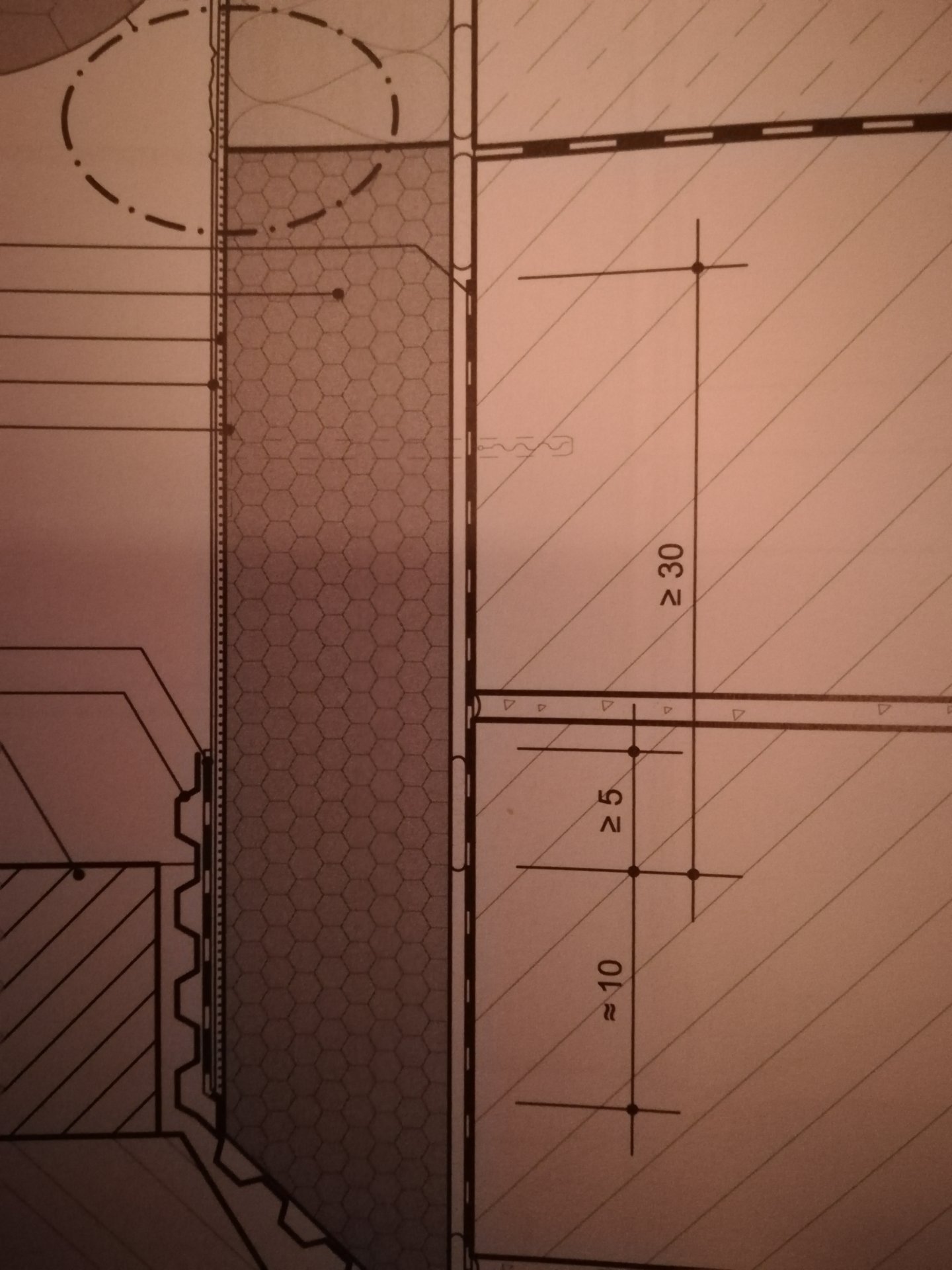

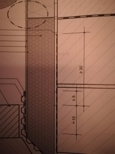

    Hier nochmal eine Skizze (in der die ersten beiden Steinreihen verkürzt dargestellt werden) aus dem Planungsatlas, die im Grunde meinen Aufbau darstellt (auch inkl. Glasschaumschotter):
    Im Grunde stellen sich mir recht allgemeine Fragen, auf die ich bereits mehrere Antworten (auch hier im Forum) gefunden hatte.
    1. Muss ich die Nische, die zum normalen Mauerwerk zurückgesprungen ist (also 1. Steinreihe und Bodenplatte) zuerst abdichten, um dann mit einem WDVS fortzufahren? Also erst abdichten und dann "kleben" der Dämmplatten. Ein Verpützer meinte zu Beginn des Baus dass er hier mit RD2 arbeiten würde. Dies wäre dann Abdichtung und Klebe-Armiermörtel in einem. Dennoch hatte ich es so verstanden, dass hier zwei Durchgänge fällig wären.
    2. Sind die Dämmplatten zusätzlich mechanisch mit Kunststoffschlagdübeln zu befestigen? [​IMG]
    Streng genommen beschädige ich doch damit wieder die Abdichtung, die ich vorab aufgetragen habe. Die Wärmebrücke würde ich ja noch vernachlässigen.
    Hier im Forum hatte ich hier eine Bemerkung gelesen, dass man die Dübel dann über OK späteren Bodennivaeu nutzen kann, darunter es wengier ratsam wäre.
    3. Was müsste ich darüber hinaus beachten, wenn ich den Sockel später durch den Verpützer auf Höhe der zweiten Steinreihe setzen lassen würde? Hintergrund ist der, dass die OK 1. Steinreihe zur Nordseite nur ca 15cm über geplanten Bodennivaeu sein wird. Sprich, die 30cm aus dem Planungsatlas nicht eingehalten werden. Habe ich hier die Abdichtung bis auf 30cm über Bodenniveau hochzuziehen, unabhängig von WDVS bei der Bodenplatte und der 1. Steinreihe?
    Wäre super, wenn hier jemand helfen kann. Falls nötig (bin mir unsicher ob ich meinen Sachverhalt und meine Fragen verständlich genug formuliert habe) zum besseren Verständnis, kann ich Real-Bilder posten.
    Vielen Dank vorab!

    30cm über GOK müssen nicht sein es reichen 15cm nach DIN.
    Erst Abdichten dann Dämmen. Die Abdichtung einfach bis zum Versprung führen. Die Dübel wenn überhaupt dann natürlich oberhalb der 15cm.
    Ob Dübel oder nicht sagt Dir der Hersteller, ich kenne es meistens ohne.

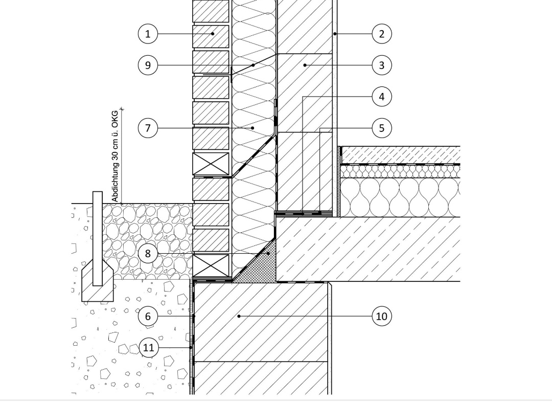

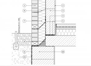

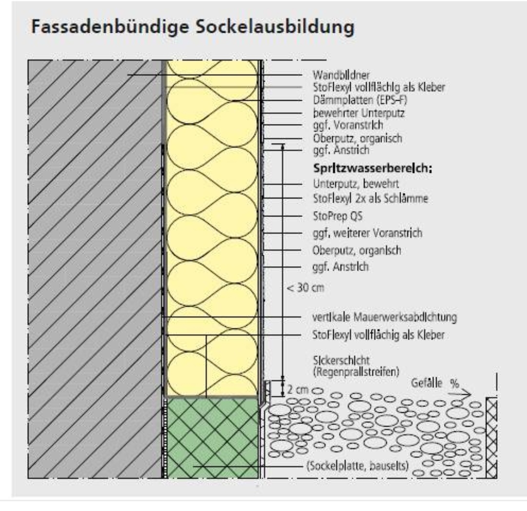

    Halt, halt Fabian die Bauwerksabdichtung hinter der Perimeter muss 30 cm sein ( bei Ausbildung des WDVS in dieser Sockelhöhe 30 plus X, im Prinzip bis zum Trennprofil/ Übergangsprofil mit Tropfkante), damit ist nicht die Anschlusshöhe von Elementen gemeint.

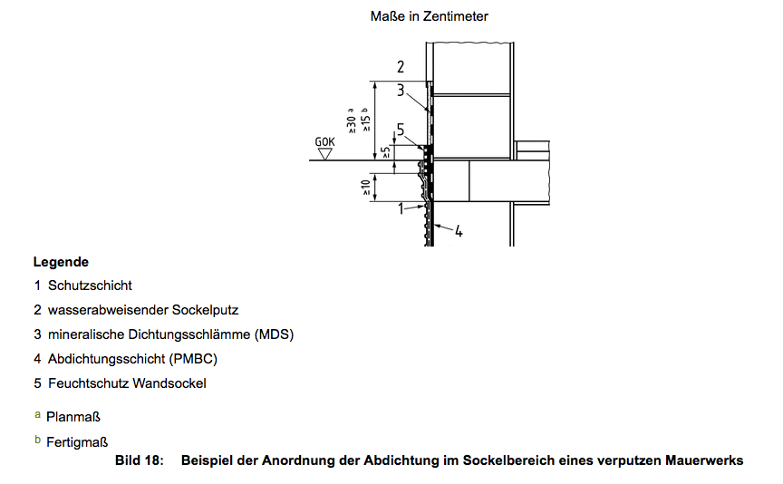

    Hier der Auszug aus der DIN 18533 Teil 1
    8.8.2.1Allgemeines
    Bild 18). Im Endzustand sollte dieser Wert 15 cm nicht unterschreiten (zu Ausnahmen bei niveaugleichen Schwellen siehe 9.3). Auf das Hochführen der Abdichtungsschicht über der Oberkante des angrenzenden Geländes kann verzichtet werden, wenn im Sockelbereich ausreichend wasserabweisende Stoffe verwendet werden und die Abdichtungsschicht nicht hinterlaufen werden kann.

    Fabian nicht MW-Dämmung davor-verkehrtes Comic, bei vorliegender oder vorgesetzter Dämmung immer bis Höhe Sockel Übergang ( Profil oder was auch immer).

    Wo ist das gefordert? In der Abdichtungs-DIN 18533 jedenfalls nicht. Abbildung 17 in der DIN beschreibt nicht die Abdichtungshöhe.

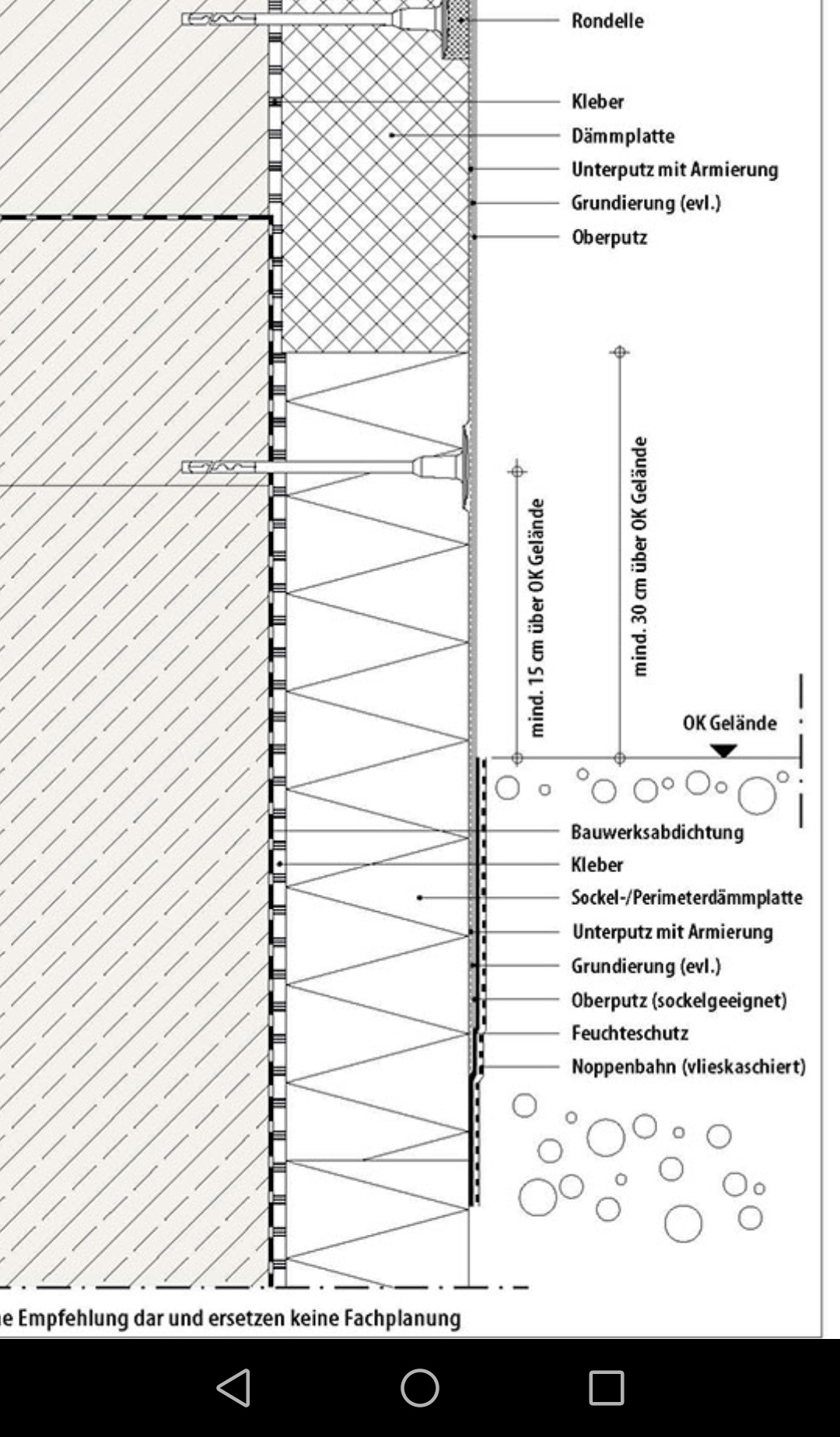

    Dann mal kurz für Fabian 2 x WDVS Atlas 1x Sakret 1x anderer Hersteller und Nu ;) musst du Pünktchen haschen gehen :lock.Noch schnell Klinker mit Kerndämmung bevor das auch noch bezweifelt wird.

    Ok das ist aber nur soll und nicht nach DIN. Für mich zählt nur was die DIN sagt bzw. eingeführte Merkblätter. Aber zurück zum TE. Höher als der Rücksprungmarke geht ja nun nicht mehr und erfüllt die DIN.

    Zu. 1. Immer zuerst die Bauwerksabdichtung herstellen, Abdichtung und Klebe Lage in einem wäre mir neu. Ja mindestens 2 Arbeitsgänge diese muss im Sinne DIN 18195 ausgeführt werden.
    Zu2. Das hängt an Ihrem 'Dämmaterial' bei glatter nicht gewaffelter Struktur, wird gedübelt ( glatt verwendet aber kein normaler Mensch), da Sie Jacko nehmen ist keine Dübelung notwendig ( ausser der Putzer würde mit PU arbeiten, steht aber auch auf dem PU Datenblatt).
    Zu3.wo liegt die Hori? Diese muss zwingend mit eingebunden werden, verwendet ihr Putzer ein Profil? Ob aufgesetzt aus Kunststoff oder Metall in der Wand gedübelt, bis dahin Bauwerksabdichtung.

    Du dichtest an der Wand hoch bis dort, wo die Steine vorspringen, weiter nicht. (nicht überführen in die vordere Ebene)
    Die Hori (Horizontalsperre) ist auf Deiner Zeichnung die gestrichelte Linie über der zweiten Steinreihe, bis dahin musst Du abdichten.
    Mach es einfach genau wie auf Deiner Zeichnung, die Perimeterdämmung kannst Du im Normalfall kleben.
    Bekommst Du jetzt eine Wärmedämmung auf die Wand oder nicht? Weil beim zurückspringenden Sockel ja eigentlich nicht, es sei denn, Deine Sockeldämmung ist z.B. 20cm und das WDVS dann 10cm dick, was aber echt viel für den Sockel wäre.
