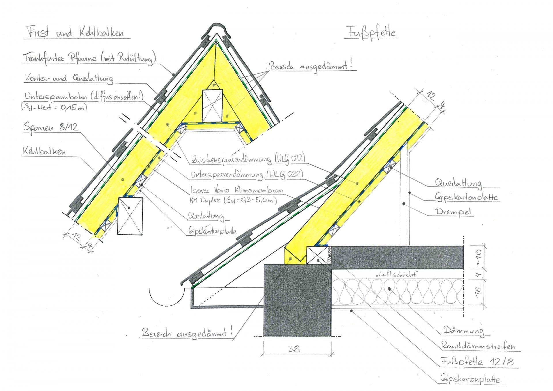

    ich möchte mein Dachgeschoß mit einer Zwischen- und Untersparrendämmung dämmen und hab einige Fragen zur Ausführung. Zur Verdeutlichung hab ich eine Skizze erstellt, wie ich mir die Ausführung im Bereich der Fuß-/ Mittel-/ Firstpfette vorstelle.
    Dachaufbau:
    - vorh. Frankfurter Pfanne (mit Lüfterziegeln im Trauf- und Firstbereich)
    - vorh. Doppelte Lattung (Konter- und Querlattung)
    - vorh. Unterspannbahn "Delta-Maxx" Fa. Doerken - diffusionsoffen! (Sd = 0,15m)
    - vorh. Sparren (Höhe = 12cm)
    - neue Zwischensparrendämmung - 12cm - WLG 032
    - neue Dampfbremse "Isover Vario Klimamembran KM Duplex UV" - (Sd = 0,3 - 5m feuchtevariabel)
    - neue Querlattung mit Nageldichtband als Unterkonstruktion für Untersparrendämmung / Gipskartonplatten
    - neue Untersparrendämmung - 4cm - WLG 032
    - neue Gipskartonplatten
    Geschoßdecke:
    - vorh. Fußbodenaufbau (Estrich, Leichtbauestrich und OSB-Platte) ca. 10cm
    - vorh. Balkendämmung 20cm
    - vorh. Balkenlage 10/20cm
    - vorh. abgehängte Gipskartondecke
    Fragen:
    1. Im Bereich der Fußpette würde die Folie wie dargestellt vor dem Randdämmstreifen aufhören und natürlich luftdicht an der Fußpfette abgedichtet werden. Oder muss die Folie bis auf den vorh. Boden (OSB-Platte) verlegt werden?
    2. Im Bereich des Kehlbalkens wäre die Folie ebenfalls nur einige Zentimeter "umgelappt" und luftdicht an der Mittelpfette befestigt.
    3. Im Firstbereich wäre die Zischensparrendämmung bis ganz nach oben verlegt. Die kleinen Bereiche wären ebenfalls voll ausgedämmt. Die Folie würde dann unterhalb der Firstpfette verlaufen. Dann noch natürlich die Untersparrendämmung drunter.
    Info (bei diesem Thema hab ich mich schon erkundigt):
    Nach DIN/ZVDH darf ja max. 20 % Wärmedurchlasswiderstandes unterhalb der Dampfsperre liegen. Nach Rücksprache mit dem Hersteller ist das Verhältnis meiner gewählten Zwischen-/ Untersparrendämmung trotzdem so in Ordnung, wenn beide Dämmungen in WLG 032 ausgeführt und zudem die oben genannte Klimamembran verwendet wird. Ein rechnerischer Nachweis ist nicht erforderlich.
    Die Zwischensparrendämmung kann sogar ohne Hinterlüftung bis an die Unterspannbahn verlegt werden. Dies geht aber in diesem Fall nur, weil meine Unterspannbahn diffusionsoffen ist, eine doppelte Lattung verbaut wurde und Lüfterziegel vorhanden sind.
    Hoffe, dass ich alles verständlich rüberbringen konnte und hoffe ihr könnt mir helfen.
    Viele Grüße
    Chris
