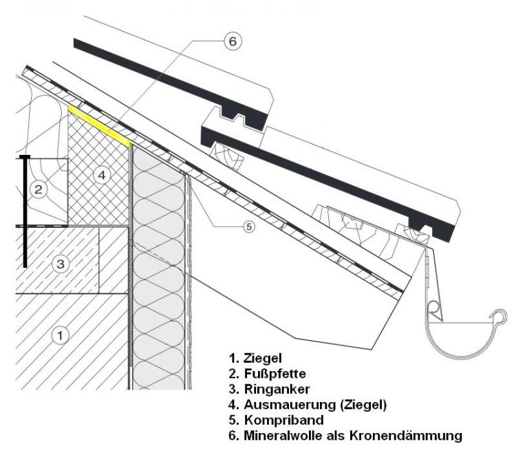

    @Gunther1948: Respekt dass du auch nachts um 2:15 über das Forum wachst!
    Zur Belohnung habe ich höchstpersönlich nur für dich heute mühevollst unter Aufbietung meiner letzten Reserven das Detail nochmal selbst gezeichnet:
    Ich fasse zusammen:
    1. Die Luftdichtigkeitsebene (nicht im Bild) mit Folie liegt innen. Nach außen hin wird durch das Kompriband nur winddichtigkeit (nicht Luftdichtigkeit) und regendichtigkeit hergestellt.
    2. Die Kronendämmung der Ausmauerung mit Mineralwolle kann man so machen. In meinen Augen als Laie ist dies taupunktmäßig sogar sinnvoll oder dämmt der von machen hier so geliebte Bauschaum noch besser?
    3. Der elastische Anschluss um die Sparren herum erfolbgt am besten mit Kompriband und Kunststoffprofil. Mindestens Kompriband und Kellenschnitt.
    4. Der vom Bauausführenden eingelegte Randschaumstoff hat keinen Sinn.
    Sind damit nun alle einverstanden. Auch die Bauschaumbauer?
    Verbleibt nun noch zu klären:
    1. Sollen die Hohlräume um den Sparren herum zur Ausmauerung hin auch mit Mineralwolle locker gestopft werden oder sollen diese aus Belüftungsgründen eher sogar frei bleiben?
    2. Ist das Kompriband an der richtigen Stelle?
    Highenergy
    Ausgewiesener Baufachlaie

    Das verstehe ich nicht was du damit meinst. Ansonsten nochmals Danke!

    Ob der Anschluss einen teschnischen Zweck erfüllen muss - höheres Ziel erfüllen - oder ob der Anschluss am Ende nur der Optik dient. Mir scheint als wäre letzteres der Fall. Wie das ausgeführt werden kann steht in dem Link vom R.B, wenn man sich den Strang durchgelesen hat und die weitere Verlinkung.
